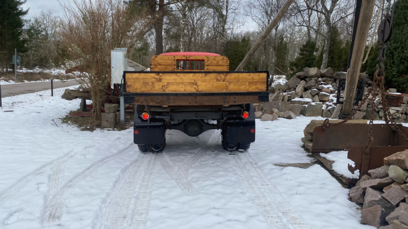

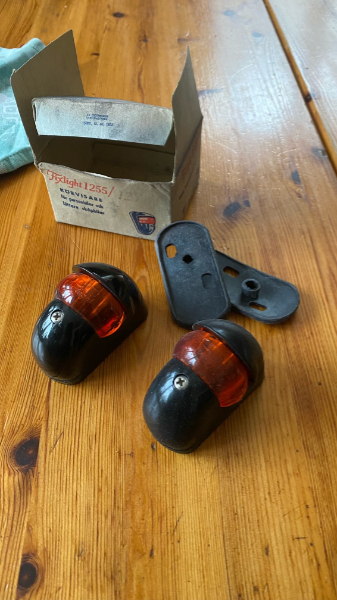

Inläggav Stenhuggarn » 10 feb 2024, 13:58
Nu är bakljusen inkopplade igen. Så en viktigt punkt fixad. När jag var klar och skulle testa så hade jag förväxlat två kablar så fick klippa upp och löda om och härja. :D Är man dum blir det lite extra jobb. Kallt om händerna att pyssla med sådant om mörka kvällar under denna tiden på året.
Kopplade in de främre blinkerserna (stavning? :mrgreen: ) rent elektriskt idag. De har bara varit på plats mekaniskt hittills. Funkade bra men hade bara 5W lampor hemma. Antar att det ska vara 21W på dem..? Som man har på bilen?
Kollade så att min tänkta idé om att sätta positionsljusen under fotstegen skulle funka med den där 2 meters regeln som Drängen nämnde. Det gjorde det. Så kommer köra på det. Testade runt lite och det kändes som den absolut bästa kompromissen. Eftersom de inte ska vara där alls egentligen. Har ju sett minst en annan, nu rullande, rundnos med dem där så...
Men, är det någon som vet om jag får använda fixlighten som är på bilden som positionsljus? Det lurar ju rätt många att de alltid har suttit där om de ser lite gamla ut. :D Eller måste det vara reflex osv i dem? Kanske går att få det till att glida igenom ändå annars...

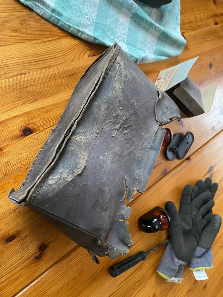

Skall ta tag i handskfacket. Har tidigare tänkt göra nytt, men det gamla är ju så charmigt och går ju skapligt att rädda. Så kommer lappa ihop det. Skall beställa lite av det där materialet som Anders sa att det var. Jag har dock redan glömt vad det hette. :mrgreen:
Har röda reflexer bakåt, men jag behövde vita framåt också va? De stora rektangulära reflexerna bakåt har jag också. Dock ej monterade ännu. Tänkte montera dem på baklämmen. Vill jag att den ska se mera tidsenlig vid någon fotografering eller så, så kan jag ju köra utan bakläm tänker jag.

Inläggav Anders Ason » 11 feb 2024, 10:42
[quote="Stenhuggarn"]...
Kopplade in de främre blinkerserna (stavning? :mrgreen: ) OK!
5W lampor till belysning och och 21 till broms och blinkers
Rekommenderar att inte använda Fixlight som inte fanns då - "stilbrott".
Det finns nog alternativ.
Det finns inga krav på reflex fram (fortfarande!) men sattes på ändå. Är bra om du gör det. Runda stör inte.
Samma märklighet med bakljus. Lagen om två bakljus kom 1955 men de allra flesta kom med det långt tidigare.
(som med EUs idioti med slakta bakljus)
Pegamoid? eller lackad papp? Båda går att få tag i. https://sv.wikipedia.org/wiki/Konstl%C3%A4der
Blev nog mycket känt material genom Spånkorgen, DKW 1939.

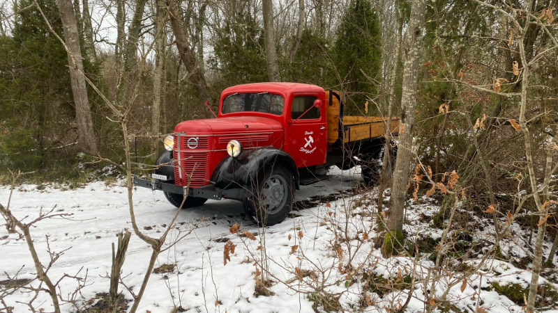

Inläggav Stenhuggarn » 11 feb 2024, 11:07
Tack Anders!
Det var nog pegamoid vi kom fram till sist vi diskuterade det. Vet att det var ett konstigt ord. :D
Fanns inte fixlight på 50-talet heller? Menar att eftersom ingen (i princip) rundnos hade blinkande körriktningsvisare under 40-talet så måste det ju ha eftermonterats. Då borde det väl skett under 50-talet tänker jag?
Där sitter den på plats. Var mulet och mörkt idag. Så dålig bild. Men man ser den under fotsteget med god vilja. :D
Hahaha, nä tydligen inte. Den är censurerad. Blev det så otidsenligt..? Får ta det via datorn senare.
Inläggav Drängen » 11 feb 2024, 14:06
Enligt Wikipedia började Fixlight användas på olika tyngre fordon från 1950. Googla på Volvo Rundnos och se på bilderna hur andra har gjort. Tydligen fick man efter 1954 färdas på tyska vägar med Fixlights "hoppande" blinkers. En regel som Bosch tydligen låg bakom :roll:

Inläggav Per Thomson » 11 feb 2024, 18:32
Det fanns även enkla Fixlights, dvs icke hoppande utan bara blinkande. 1957 levererades vår Viking med enkla Fixlights istället för körriktningsvisare. De hade gummiarmar som gjorde att de nådde utanför fordonsbredden och kunde därför synas från bakomvarande fordon om de inte kom för nära.
De tidiga hoppande Fixlights hade ett motordon som styrde blinkningen. Det fanns ingen risk att man glömde stänga av blinkningen, ljudet från motorn var nästan bedövande.

Inläggav Per Thomson » 11 feb 2024, 18:40
Om positionsljusen inte har godkänd reflex måste särskilda reflexer med EC godkännande monteras. EC numret är präglat på glaset eller reflexen.
Inlägg: 7575
Inläggav Stenhuggarn » 11 feb 2024, 21:31
Ja, det låter ju rimligt. Hur jag än vänder mig har jag röven bakåt… :D Både otidsenliga fixlights och reflexer kanske är sämre än otidsenliga positionsljus med reflexer. Får nog tänka om lite. Undrar om man kan hitta dem som runda..? Det passar ju bättre än rektangulära i alla fall.
