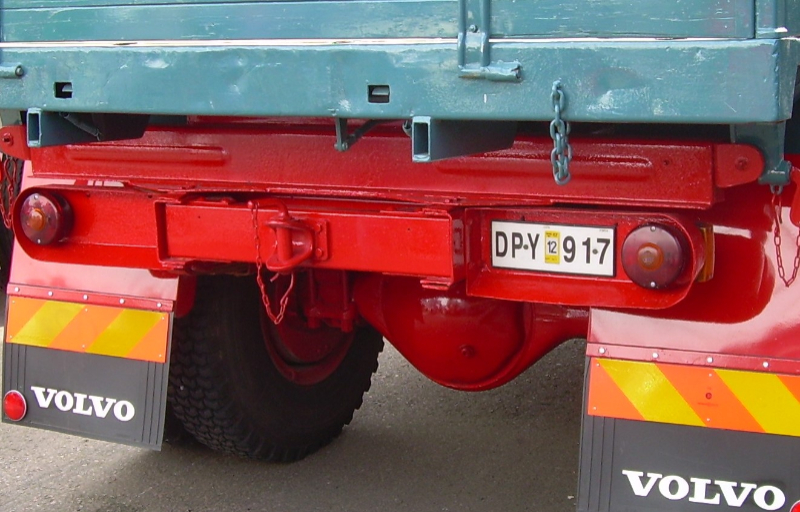

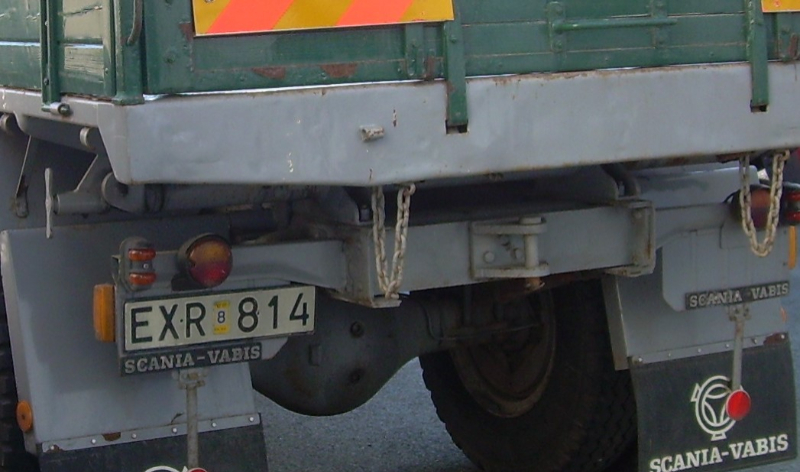

Det mest vanliga på 1930-, -40- och -50-talet var att lastbilar oftast saknade draganordning helt.
Det näst vanligaste alternativet var att man hade en enklare bygelkoppling för bogsering, men detta tillät inte släpvagnsdragning.
Man kunde också ha s.k. svinsvanskrok, men detta hade man oftast bara fram.
Några exempel på bygelkopplingar
Pärlrallyt 2006 - DSCN1569 - Bygelkoppling på DPY917.jpg (440.08 KiB) Visad 13712 gånger
Pärlrallyt 2006 - DSCN1511 - Bygelkoppling på EXR814.jpg (332.69 KiB) Visad 13712 gånger

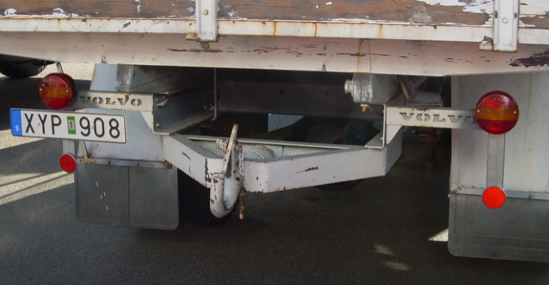

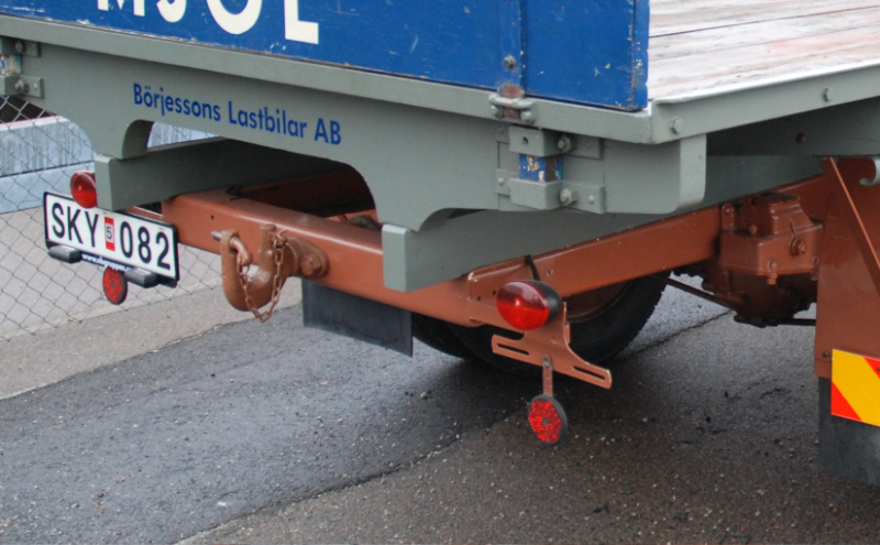

För eller en mer "avancerad" släpvagnsdragning hade man antingen en krokkoppling eller kula i en eller annan form. Kula kräver också att släpet har motsvarande anordning för att passa ihop.
Några exempel på krokkopplingar
DSC_0127 - Scania-Vabis 32517 - 1932 - SKY082 - Med Krokkoppling - Börjessons Kristianstad.jpg
DSC_0127 - Scania-Vabis 32517 - 1932 - SKY082 - Med Krokkoppling - Börjessons Kristianstad.jpg (405.76 KiB) Visad 13712 gånger
Pärlrallyt 2006 - DSCN1531 - Krokkoppling på XYP908.jpg (325.56 KiB) Visad 13712 gånger
