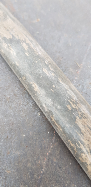

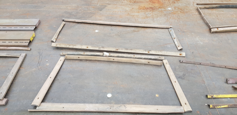

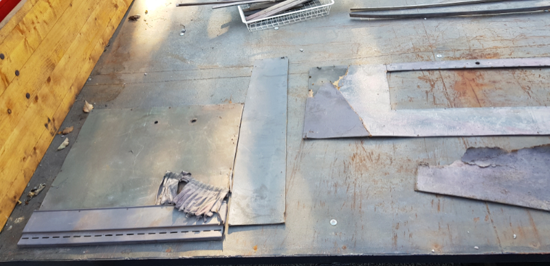

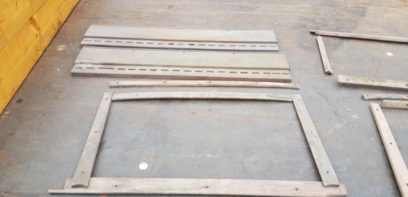

Har rotat fram alla trälister och masonitbitar som hör hytten till. Masoniten är i många fall trasig och behöver bytas. Men dörrarnas bitar kan möjligen gå att användas samt de två avlånga bitarna vid respektive dörr.

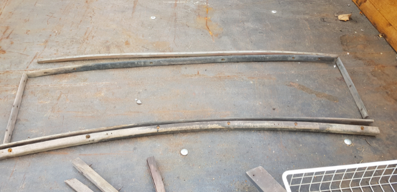

Så gott som alla lister finns och går att återanvända. Är en list runt bakrutan som behöver nytillverkas då den är trasig. Sedan saknas möjligen en list på bakväggens överkant. Men inte säker ännu på hur det sett ut där.
Alla lister har spår av grå-blå färg. Så det verkar som de samtliga har varit målade. Eftersom denna Åtvidabergshytt tjänstgjort hos kronan så undrar man ifall det är där listerna blivit målade eller ifall de var i den färgen från början? Målade kronan sina bilar även inne i hytten undrar man..?

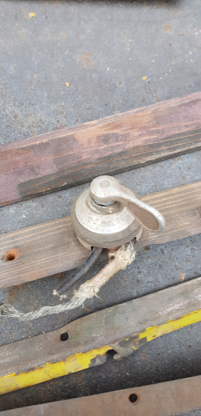

Brytaren som är på första bilden, vilken tidsepok är den modellen ifrån? -40, -50 eller -60? De sitter sådana på hörnlisterna på hyttens bakvägg. Arbetsbelysning gissar jag.
Näst sista bilden visar en av de få masonitbitarna som suttit på golvet som finns kvar. Metallisterna är mestadels fullt användbara också.

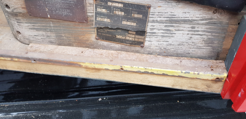

Sista bilden är på reflexerna jag reflekterade över i tidigare inlägg... Enklast vore nog att sätta dem som på bilden men löstagbara då. Dock är höjden ca 130cm från mark så kanske inte godkänt.

Igår föll bitarna på plats vad gäller bakrutan också. Har ju inget glas till den och har alltid undrat varför det fanns två spår i listen som den suttit med. Varför dubbla rutor? Säkerhet? Men tanken att rutorna kunde vara skjutbara har aldrig slagit mig förens jag studerade lite bilder från en spetsnos med en, till synes orörd, Åtvidabergshytt från samma tidsperiod som min. Det kändes så självklart när jag insåg det. Kunna skjuta undan rutan låter väldigt trevligt en varm sommardag också. :D

Bilden på strömbrytaren: Den ser äldre ut än bilen.

Ofanken, tror du det? Jag känner inte igen modellen så har svårt att bedöma vilken tid de är ifrån. Men har tre stycken som suttit på olika ställen i hytten. De måste ju varit eftermonterade för har aldrig sett någon annan Åtvidabergshytt med dem.
Inläggav S-V L44 » 05 sep 2023, 08:38
Det stämmer nog som Anders Ason antydde att strömbrytaren är äldre än din bil.
Om det är exakt lika, kan jag inte bedöma, men här är en liknande som sitter i en Scania-Vabis från 1932. Notera strax till höger om ratten.
Jag kan nog ha fler bilder från andra gamla fordon med den här typen av brytare, men strömbrytaren behöver inte vara "Scania-specifik".

Strömbrytaren på bilden, behöver inte vara Scaniaspecifik, men det var den så nära man kan komma.
Den slöts genom att vridas ett kvarts varv. Fabrikatet är Bosch. Den började användas i Scania-Vabis
bussar ca 1930-32, hängde med i bussarna till 1940 om inte ännu längre. Användes även i lastbilar fast i
mindre omfattning eftersom dessa inte hade så många strömbrytare.
Men till gengasfläkten tycktes den vara obligatorisk i Scania.

Jaha, då kan det ju vara bra att veta att jag har tre stycken sådana brytare ifall någon Scania renovering skulle vara i behov av någon. :D
