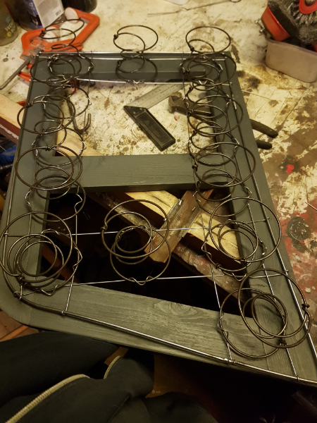

Inläggav Stenhuggarn » 28 nov 2022, 08:53
En liten uppdatering vad gäller renoveringen...
Varit en period då mycket annat behövts göras så har gått lite trögt. Men när tid funnits så har jag förbrukat den på att konstruera verktyg och testa mig fram till hur jag skulle kröka metalltrådarna för att skapa själva metalldelen av dynorna. Den som håller fjädrarna. Vad den nu kan heta.
Men igår så kom jag igång med produktionen rätt bra efter allt testande och det känna som att det nog kommer bli riktigt bra det här. Blir som originalet mer eller mindre. En del lärdomar gör man ju såhär i början. Som att det gäller att vara försiktig så man inte deformerar ytterringen. På denna undre spelar det ju inte så stor roll eftersom den ska spikas mot träramen men den översta måste ju se rak ut eftersom dynan kommer följa dess form. Så kommer ge noggrann akt på att ramen håller sin form då jag gör den.
Har allting hemma nu i alla fall vad gäller tillverkningen. Som tyg, juteväv och stoppning mm. Så det är bara att jobba på. Men ska vara så många metalltrådar kors och tvärs så kommer ta en sautans tid... :D :D
Inläggav Per Thomson » 28 nov 2022, 10:01
Kan man få se en bild på 'krökverktyget' också :?:
Inlägg: 7569
Inläggav Stenhuggarn » 29 nov 2022, 10:14
"Krökverktyget" är en tvåstegsraket. :) Högst enkel sådan. Tänker att det är inget jag kommer göra fler gånger i livet. Men ska absolut ta en bild på kröknings-processen och verktygen. :mrgreen:

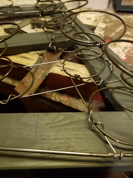

Inläggav Stenhuggarn » 30 nov 2022, 08:19
Här är lite bilder på krökningsprocessen. :D Det går skapligt snabbt efter ett tag. Men går åt en jäkla massa metalltrådar. Som tur är så är de som ska låsa fast fjädrarna i krökarna raka. Så de kräver inget arbete mer än i ändarna.
Men man inser ju nu att man sparat en hel del tid om man hittat bättre begagnade. Nu har jag ju köpt på mig material och har en fungerande process så finns ingen återvändo... :mrgreen:

Inläggav Per Thomson » 30 nov 2022, 10:54
Vilket tålamod du måste ha!
Inlägg: 7569
Inläggav Stenhuggarn » 30 nov 2022, 11:34
Jo :D Har alltid haft ett gott tålamod. Renoveringen hade varit död för länge sedan annars. :mrgreen:
Inläggav Noxcania » 30 nov 2022, 20:40
Fasen, både vackert & läckert! :shock:
Inläggav Stenhuggarn » 01 dec 2022, 08:55
Tack! :mrgreen: Ska den bli vacker också behöver man nog göra några stycken. :)
