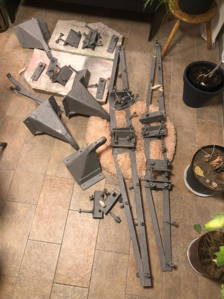

Så jag behövde en annan lösning på problemet med alla dessa rostiga järn som måste lackas. Min "biltema" bläster har ju funkat bra till plåt eftersom den ändå inte går att blästra med större kraft pga sträckningsrisken. Men till dessa järn med grövre rost var den betydligt mindre effektiv. Så tog en chansning och köpte mig en bläster på Duabhuset förra helgen då jag hade ett ärende på det hållet. Inget monster utan en med 37 literstank för dryga 2000:-. Räknade med att behöva anpassa den en hel del för att få den effektiv men blev väldigt glatt överraskad vid första test. Den funkade väldigt bra precis som den var och hade en betydligt bättre avverkningsgrad än min gamla. Problemet var löst.
Så nu har jag spenderat kvällarna med att blästra. Drygt och tråkigt. Men det blir fantastiskt bra.
Så nästa helg kanske jag skulle kunna ha lackade järn klara så jag kan börja bygga ihop flakramen.
