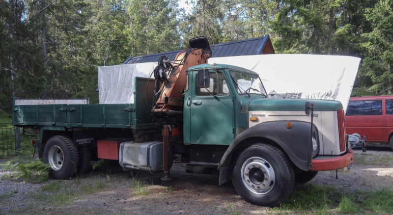

Nu ska lastbilen få nya framdäck. Dom gamla är 25 och 22 år gamla och inte mycket mönster kvar på. Dessutom är dom olika sorter... Fick tag på däck med riktigt sjysst mönster som passar helt ok på bilen. Annars tycker jag många moderna däck ser lite konstiga ut på veteraner. Tänkte skicka fälgarna på blästring också men först ska jag "bara" kränga av däcken :). När hjulen ändå är av passade jag på att slipa bort lite rost och måla bromsar och nav med samma svarta som chassit ska vara. Blev riktigt snyggt.

Ja, jag fixar lite med bilen ibland :) I höstas blev det ju nytt golv i hytten och nu blev det dags för däck. Skönt att slippa oroa sig för att det ska hända något med dom gamla torra däcken som satt där. Framhjulsexplosion vill man inte ha...

Krängde av gamla däcken från fälgarna idag så jag kan lämna in dom för blästring. Ena däcket gick smidigt att få av men det andra satt som berg. Det tog 2 timmar att få av det. Försökte till slut såga sönder det men inte ens sågen bet på det. Till slut gick det iallafall.

Idag när jag lastade fälgarna i bilen upptäckte jag att det är olika bredd på dom...:( Den ena är 7,5x22,5 och den andra är ca 1,5cm bredare så jag gissar på 8,25x22,5 på den. Den är för rostig för att man ska kunna se några siffror. Nu måste jag alltså ha tag på en ny fälg. Känns ju dumt att ha olika på vänster och höger.

Inläggav ankarback » 17 jun 2021, 18:22
Idag kom nya framhjulen äntligen på. Tog "bara" 2 månader, ha ha. Har paralellt fixat det sista på båten och faktiskt fått den i sjön i år. Riktigt kul efter 5 års renoverande. Nu flyter den utan läckage och går att köra runt med :)
Jag fick tag på en "ny" fälg i rätt dimension hos Holmsjö bildemontering. Frakten kostade dubbelt så mycket som fälgen men vad gör man... Sparade in lite och gjorde iordning fälgarna själv istället för att låta blästra dom. Grundade med 2 lager epoxigrund och sen 3 lager fälgfärg. Blev riktigt bra faktiskt.
Idag skruvade jag som sagt på nya hjulen och tog en provtur och dom går verkligen mjukt och fint jämfört med dom gamla. Frågan är bara vad man ska köra för lufttryck? På dom gamla däcken körde jag det som stod i instruktionsboken (6 kg) och det funkade bra men nu vet jag inte riktigt.

Inläggav Per Thomson » 19 jun 2021, 08:36
Även om rekommendationen för lufttrycket skulle vara högre för de nya däcken behöver du absolut inte ha mer än 6 kg. För du kör väl sällan med fullt lass.
