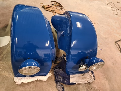

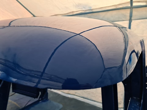

Inläggav Kirkiz » 22 sep 2020, 13:48
Full fart nu i dagarna. Gjort klart framskärmarna och solskärmen. Är nu lackat. Nästa står hytten på tur;) vore skönt nu och få detta klart innan vintern.

Inläggav Stenhuggarn » 23 sep 2020, 09:16
Lacken ser fantastisk ut! :D Härligt att det går bra med allt. Vet ju vilket jobb det ligger bakom.

Inläggav Kirkiz » 01 okt 2020, 16:30
Stenhuggarn skrev:Lacken ser fantastisk ut! :D Härligt att det går bra med allt. Vet ju vilket jobb det ligger bakom.
tack:) finns kanske nån liten miss men :lol: får vara väldigt nöjd ändå för garagelackat:)

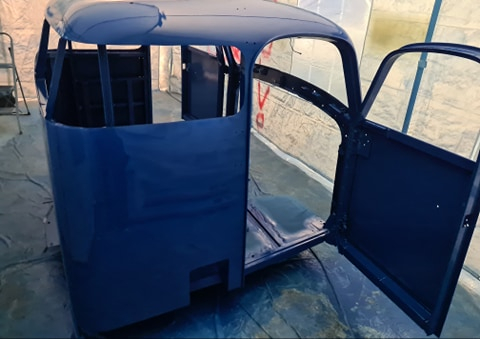

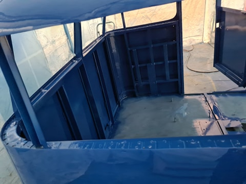

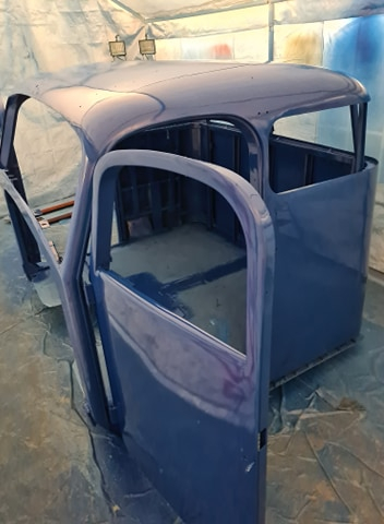

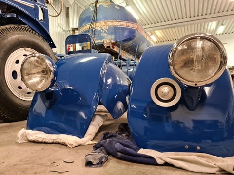

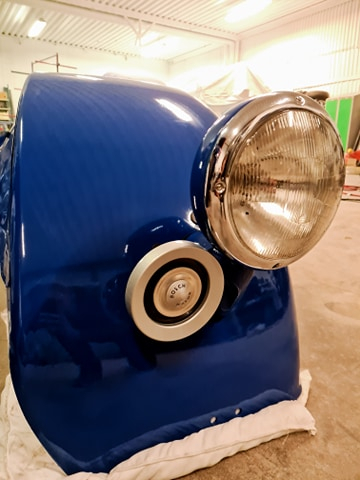

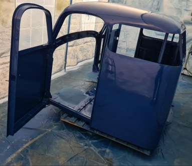

Inläggav Kirkiz » 01 okt 2020, 17:06
lite som hänt då, har nu fått hytten lackad, helt okej slutreslutat måste jag säga. kunde gått faan så möe värre :D
påbörjat montera ihop framskärmarna. ny bosch tuta och nya gummipackningar blev de.
montera delar på hytten, måste åka upp senare och köpa nya rutlister på örebro angenturaffär :D så får dessa monterat, men takkorg,stege och lite annat monterat, gjorde nya gummipackningar imellan, även köpt på mig 2 stegs ljudisolering från BRL, Steg 1 är dämpningsmattor, som förhindrar plåtskaller, då hytten är väldigt tunn, gjorde direkt skillnad kan jag lova, andra vändan blir mer isolering och ljudupptagning.
monterat en ny arbetsbelysning lampa, de andra 2 jag hade var tyärr i så dåligt skick, så fick improvisera.
även alla vinyldekaler till ekipaget skall vara färdigt imorgon.
nu håller jag på och städar garaget, sen letar jag lite delar till titanen, behöver lite små grejer, så om nån har en titan eller viking reservdelsbil ståendes så är jag intresserd av delar :)
nu skall jag sluta tjöta och ge lite bilder..

Inläggav Stenhuggarn » 01 okt 2020, 18:36
Ja du jäklar vad bra det blir!! :shock: :shock: Härligt att det är dags att återmontera! :mrgreen:

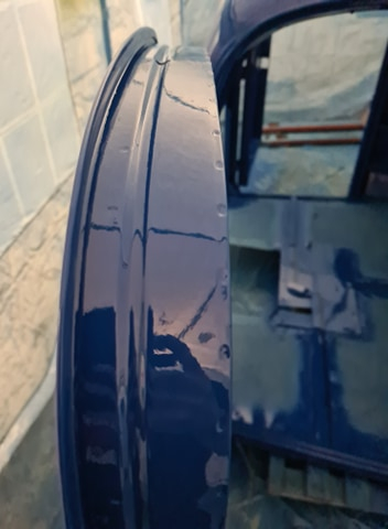

Inläggav Kirkiz » 06 okt 2020, 13:00
nu framöver blir de mestadels småpill..monterat tillbaka lister , vevmekanism osv. fetta in. ljudisolerat klart hytten.
skalll åka till örebro agenturaffär och köpa lite gummilister till fönstren:)
