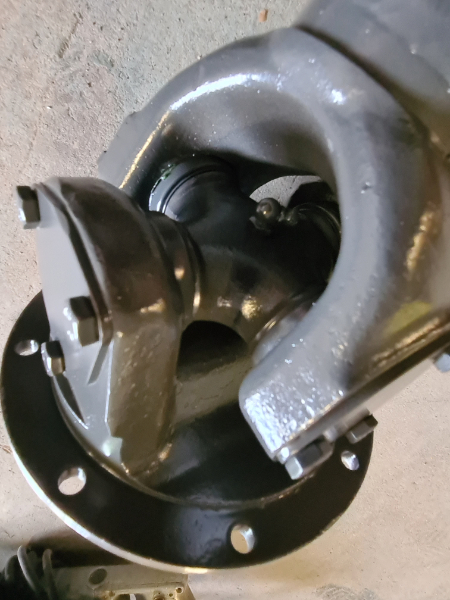

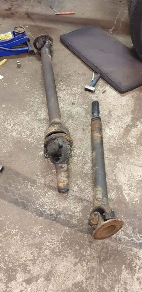

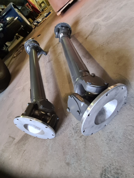

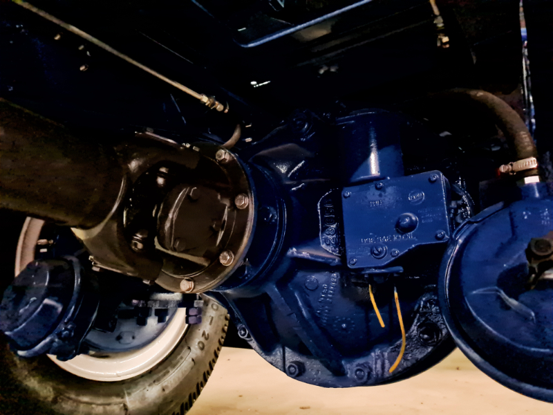

aha då kom domen med min kära kardan
Positiva var väl att allt gick och renovera. stödlagret som jag ordna ett bättre beg, va gummit helt, men ej lagret, på mitt gamla lager var de tvärtom. trasigt gummi och helt lager :)
fick också bra rabatt på renovering av kardan.
Dock va min kardanaxel värre än jag trodde. Dock får jag nu nästan helt ny kardan.
Alla 3 knutkors var glapp, 2 av axeltapparna till splinesen glapp, samt medbringare glapp. Så allt detta kommer bytas ut. Vad kan man begära på en 76.000 mil och 60 år gammal bil. bara delarna på 9500, och jobbet med balansering 6500. Då fick jag ändå bra pris. Totalt 16.000. Hade kostat 25.500 annars. men blev mer än jag hade räknat med:P.
Men men ... mycket pengar för bara nöjesåka .men då håller den hädanefter i 30.000 mil till.
Att hitta en annan begagnad kardan med rätt axelavstånd och i bra skick är ungefär som en nål i en höstack. Som kanske kostar 4500-5000 i inköp och så kanske inte den är bra heller... så de alternativet gick ju bort rätt fort också..
Är inte billigt och renovera veteranare…

Inläggav Kirkiz » 28 jul 2020, 21:42

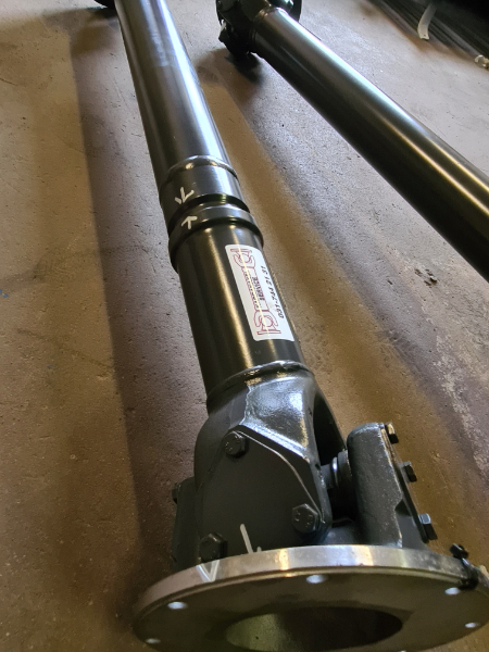

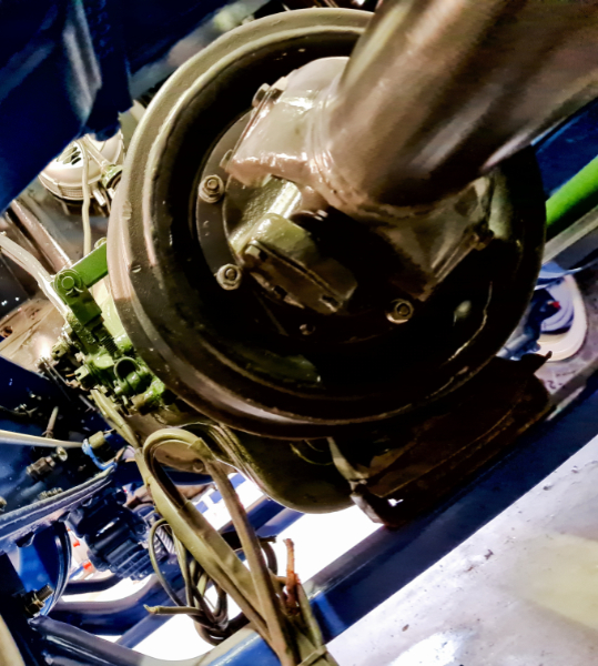

Kardanaxel hemma;)
Vill minnas att de va lättare att få ner den än upp den :D :lol:

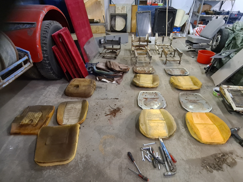

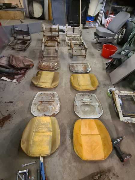

Även fixat 2 likadana stolar , så jag kan få armstöd både på passagerarstolen och förarstolen;)

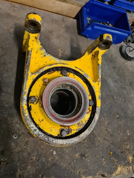

Demontering för pussla ihop de bästa.. så man kan äntligen lämna iväg dynorna
[attachment=5]20200728_185157_01.jpg[/attachment]

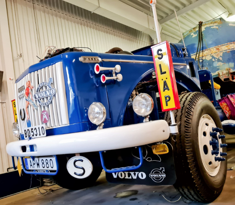

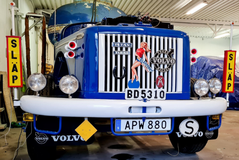

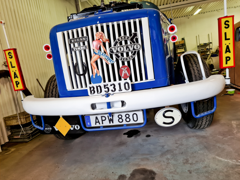

Samt fixat ett tidsenligt S märke nedanför kofångaren , lagom storlek.
[attachment=4]20200728_155447.jpg[/attachment]

Inläggav Kirkiz » 01 aug 2020, 18:14

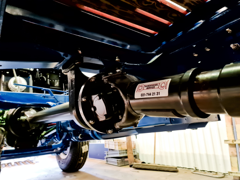

Inget gym behövs när man skruvar lastbil ialafall. :lol:

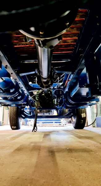

Efter lite teknik så var nya kardanaxeln på plats.

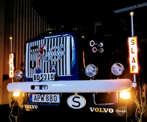

Jaha varit lite lungt ett tag, pysslat med mycket annat:)

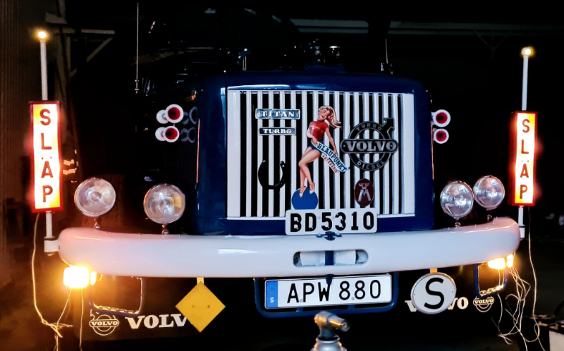

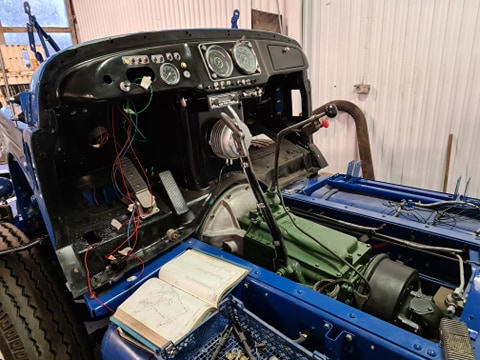

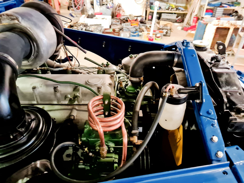

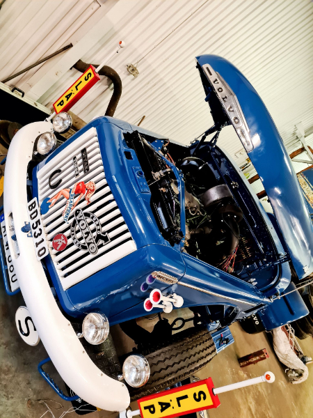

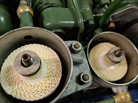

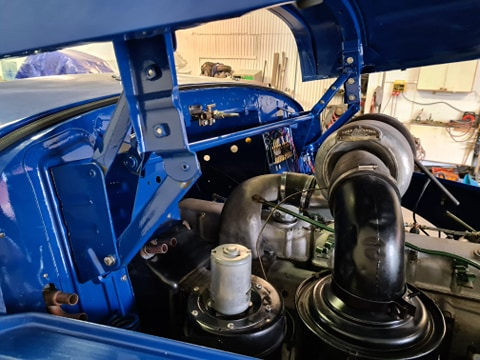

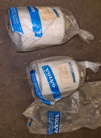

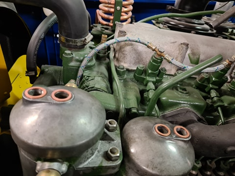

har monterat gula varselljus under kofångaren, bytt till nya dieselfilter, så nu e alla filter i motorn bytt. Elen är påbörjad, skall även nån dag börja bygga på avgassystemet.

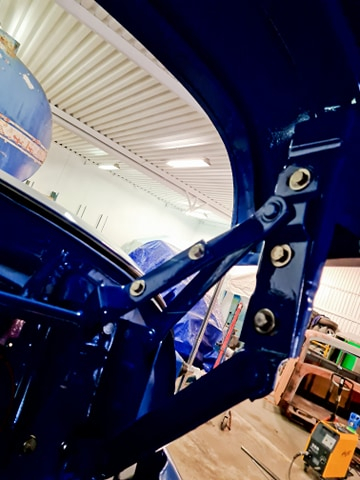

huven har också kommit på:)

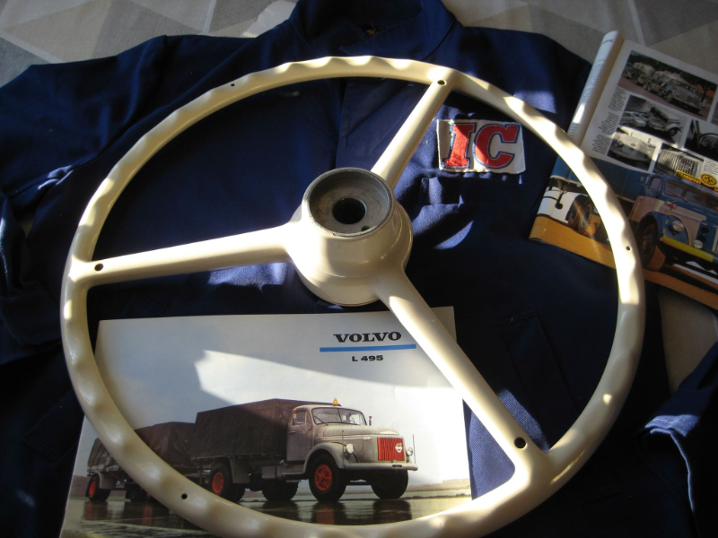

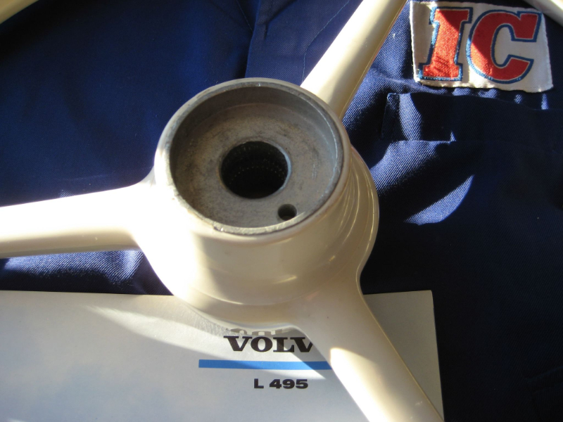

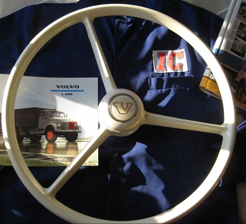

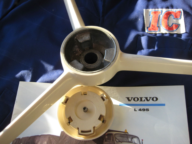

även fått tag i en sprickfri och väldigt fin vit ratt till volvo:) en svår detalj att hitta, suttit i en gammal bibloteksbuss, därav skicket, samt så är de lilla navet, så passar min rattstång. klart man måste ha vit ratt:)
sen testa jag även lite belsyning:) snygg blir de tycker ja.

Ja, det blir grymt snyggt! Kommer bli väldigt trevligt detta...
Inläggav Per Thomson » 01 sep 2020, 08:07
Ett riktigt mästerverk :!:
