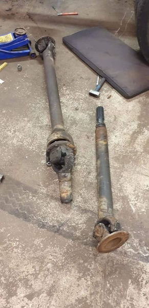

aha då kom domen med min kära kardan

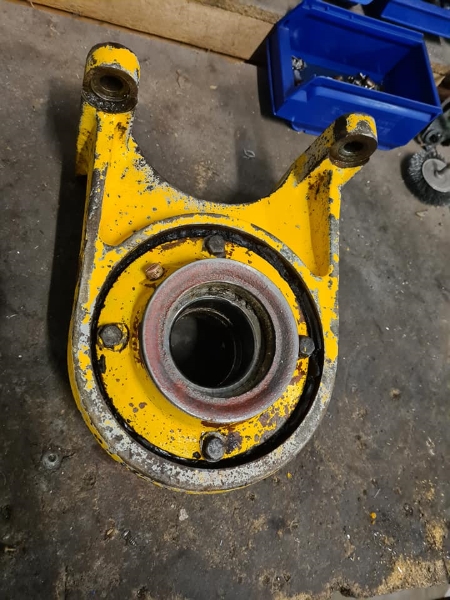

Positiva var väl att allt gick och renovera. stödlagret som jag ordna ett bättre beg, va gummit helt, men ej lagret, på mitt gamla lager var de tvärtom. trasigt gummi och helt lager :)
fick också bra rabatt på renovering av kardan.
Dock va min kardanaxel värre än jag trodde. Dock får jag nu nästan helt ny kardan.
Alla 3 knutkors var glapp, 2 av axeltapparna till splinesen glapp, samt medbringare glapp. Så allt detta kommer bytas ut. Vad kan man begära på en 76.000 mil och 60 år gammal bil. bara delarna på 9500, och jobbet med balansering 6500. Då fick jag ändå bra pris. Totalt 16.000. Hade kostat 25.500 annars. men blev mer än jag hade räknat med:P.
Men men ... mycket pengar för bara nöjesåka .men då håller den hädanefter i 30.000 mil till.
Att hitta en annan begagnad kardan med rätt axelavstånd och i bra skick är ungefär som en nål i en höstack. Som kanske kostar 4500-5000 i inköp och så kanske inte den är bra heller... så de alternativet gick ju bort rätt fort också..
Är inte billigt och renovera veteranare…

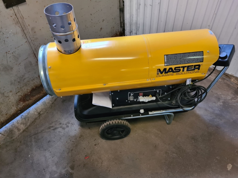

så håller på att sälja av lite grejer just för att få in pengar. Nån som har ett intresse av en stor dieselkanon på 33kw? som ny. frakt kan ordnas!

Inläggav Kirkiz » 28 jul 2020, 21:42
Kardanaxel hemma;)
Vill minnas att de va lättare att få ner den än upp den :D :lol:

Inläggav Kirkiz » 01 aug 2020, 18:14
Inget gym behövs när man skruvar lastbil ialafall. :lol:
Efter lite teknik så var nya kardanaxeln på plats.
