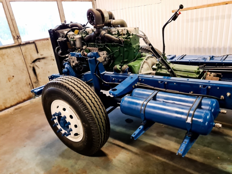

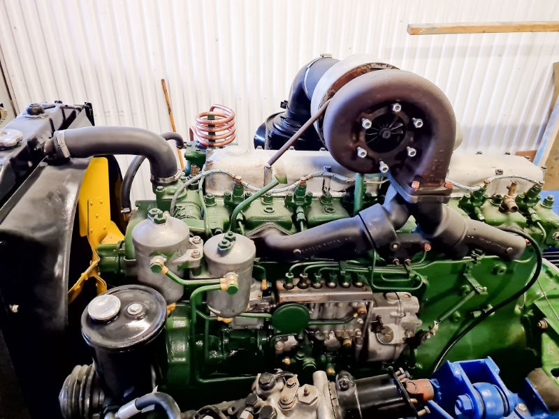

Fortsatt med bromsar och ventiler, dragit bränslet. Även växellådan har kommit på plats,

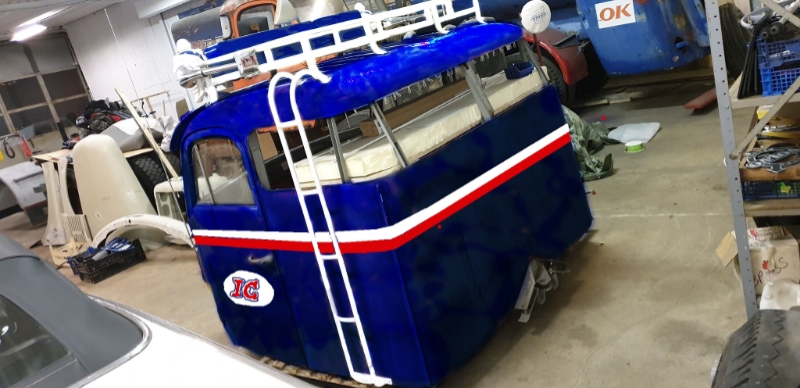

Inläggav Kirkiz » 01 apr 2020, 18:14
något sånt här blir takkorgen, dock kan jag ej bestämma mig om takkorgen och stegen på sidan skall vara vitt, eller blått, ska snart lacka kofångaren,grillen vita, så tänkte de kunde vara bra åh veta, ifall man skall lacka detta vitt också:)
eller blir de för plottrigt? tycker annars de kan bli för mycket blått:) i värsta fall får jag väl lacka om de senare om de ej skulle passa in:)

Inläggav Noxcania » 01 apr 2020, 20:44
Blått såklart, hør ju lixom mera till karossen, fångare & så'nt e ju ändå sällan i karossfärg.
Inläggav Kjell T » 02 apr 2020, 07:08
Håller med föregående, blått är min åsikt.
Inläggav Stenhuggarn » 02 apr 2020, 07:18
Min tanke också. :)
...bedrövligt vackert blir det förövrigt. Så härligt att du kämpar på! :D
Inläggav Kirkiz » 21 apr 2020, 19:55
Tack för era synpunkter men tyvärr kommer jag göra tvärtom :D :lol:

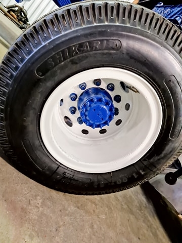

Jag har haft lite fundering med mig själv nu i nån vecka, så korgen och stegen blir vita:) jag tycker de nog blir för mycket blått, och de är ju detaljerna som syns, de gör de inte i detta anseendet:) målar man de vitt så syns de bra.
gjorde en lite om målning just för att se

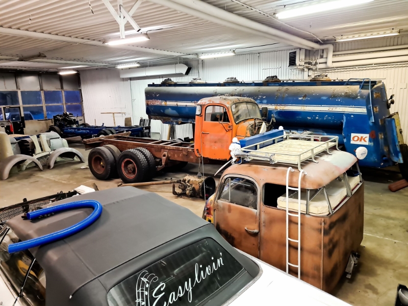

Va ute lite i helgen men gjorde inge större utsvävningar.. så blev ta fram grillen och göra sig ett par hamburgare. Sen lekte jag lite med nya mobilkameran
Skall börja slipa ner torpeden nu till helgen. Så får jag den lackad. Har fått tag i ett stort partytält på 15 meter :shock: som kommer passa bra som lackbox.
Men innan dess så måste svärfar blir klar med sin jänkare. Så jag kan bygga ihop den.
Sen e de lite andra smålösningar som jag skall fundera ut något bra.. :roll:
Fick också tag i 24 volts original marchal relä satser till Tutt-Ljusen , dock va de 5 st, så om nån behöver till sina marchal lampor så kan ni hojta till.

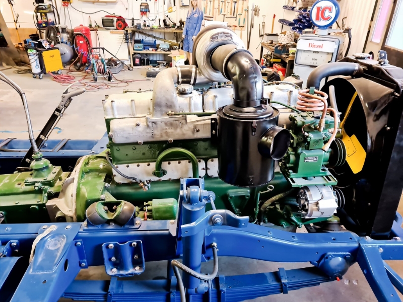

Tyckte även arbetsbelysningen skulle få sig en mössa :lol: kom på brillianta ideen att jag kan sätta ett volvo extraljusskydd mössa:) matchade färg och satt ypperligt på plats.

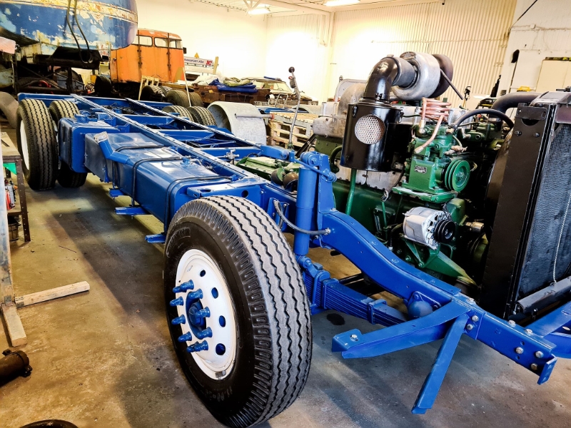

Fått dieseltanken på plats också. Fick köpt stänkskyddsgummi på swedol som var lagom tjock, imellan tank och konsoler:) bara skära ut i lagom längd

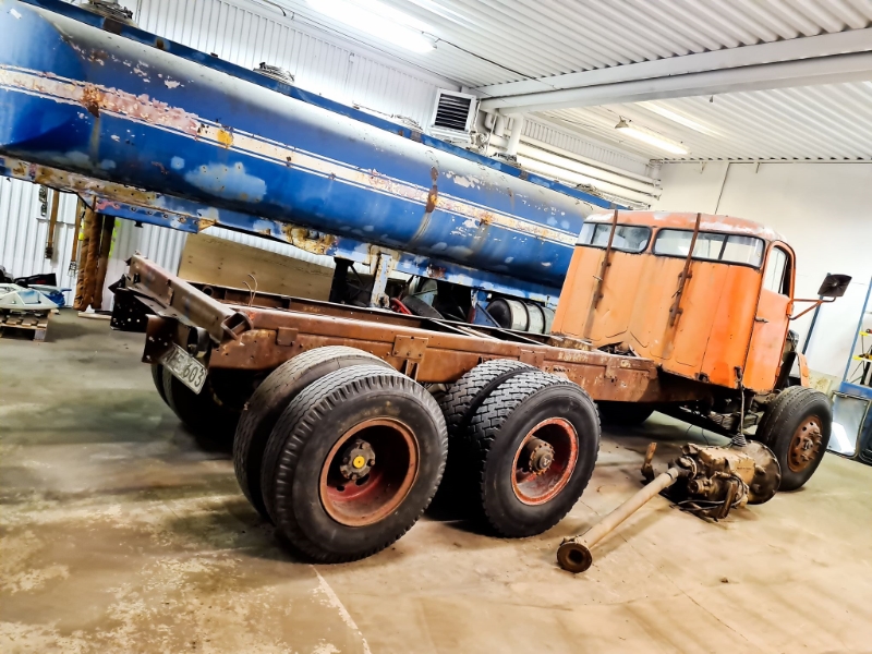

Även grävt fram claes NB88 som också skall grejas med i sommar
nu får ni lite bilder

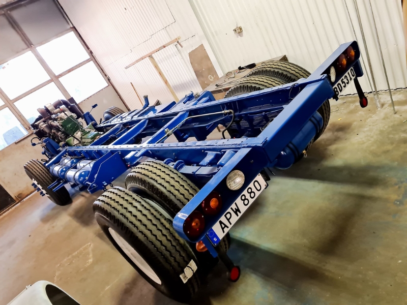

Inläggav Kirkiz » 21 apr 2020, 19:59
