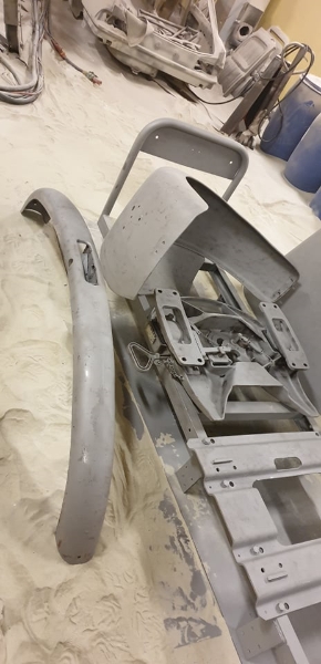

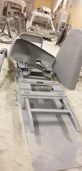

lite ny fart men tyvärr inte så bra som man hoppas:)
först fick jag reda på att kompressorn till blästringen hade gått sönder, då hade vi fått hyra in en över nyårshelgen, så nyårsdagen gick åt att blästra i 7 timmar just för att få klart de sista delarna.
Sen va de dags och förbereda inför lackning av konsoler, grunda vid i fredags, tänkte vi slänga på färg igår. de gick sådär, precis när vi skulle börja eller hade målat halva delarna första vändan så gick huvudsäkringen i byggnaden, så alla garage e totalt utslagna, så går ej använda några kompressorer innan tisdag nästa vecka, då en elektriker får titta ut. detta fenomen har hänt tidigare. men antar väl att hyresvärden e för snål för att byta ut mot starkare el i byggnaden..eller inte koppla allt på en säkring.
annars har spackeljobb påbörjats
påbörjade rostlaga skärmen efter svetsen kommit tillbaka med nytt slangpaket, men va händer? de fungerar i en 15 minuter sen börar svetsen strula igen.. så måste in med den igen!! :oops: är nya grejer.. ska fan inte strula. hur ska man kunna göra sitt jobb om skiten ska strula hela tiden.

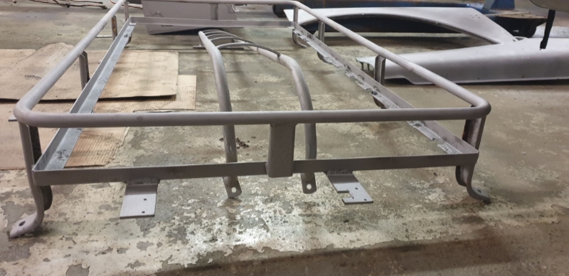

ska också in och köpa nya vinkeljärn till takkorgen och byta ut de längsgående på bägge sidor. kortsidorna va hela och fina.
fått tillbaka styrväxeln och även renoverat upp kopplingen och fått de monterat så långt jag kan.. behöver dock 2 nya damskydd.
nya kopparmuttrar för grenröret går att köpa på hornbach för de som vill veta.
fått tag i en ny packningssats till turbon, gik turboteknik i uddevalla löste detta .
däck till reservhjul och trailern har också trillat in, bättre beg men utan torrsprickor och 6-8 mm kvar i mönster.
Så beställt enbart nya däck till bilen.
sen kan de också hända olyckor, skulle göra rent servopumpen, råka tappa den i golvet och huset sprack, så nu måste jag hitta en bättre beg, om nån har får de gärna säga till;)

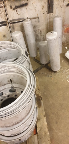

Kört fälgarna till vianor
fått på nya 11.00 20 slangdäck.
