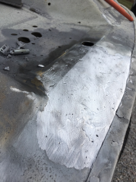

Har snart haft mina två veckor ledigt och en rätt stor del av den tiden har spenderats på pärlan... :D
Trodde jag skulle hinna lacka lite under dessa veckor men nä, det hinner jag inte. Torpeden var i betydligt sämre skick än jag insett. Så haft mycket mera att göra med den innan den kunnat gå över i lackningsfasen än jag kunnat tro.
Haft mycket plåtslageri att göra. Vill ju inte spackla sådant som egentligen inte behöver spacklas mera än det absolut sista lilla. Dock fanns det ställen där plåten hade sprickor som iofs gick bra att laga men det gjorde att jag inte vågade riskera mer än försiktigt plåtslageri där så jag valde att tennspackla det området slätt.
På vissa ställen behövdes det ny plåt också. Eftersom jag bara har pinnsvets och den vågar jag inte använda här så valde jag att hårdlöda dit ny plåt. Inte snabbaste vägen kanske men det blev mycket bra i alla fall.
Men det är roligt att lösa problemen, ett i taget, även om det är lite stressande ibland när man samtidigt måste lära sig nya saker man aldrig gjort. Men arbetet med denna underbara gamla lastbil är nästan löjligt roligt. Älskar att hålla på med den även om jag hade hoppats att få lacka alla de större grejerna nu medans temperaturen tillåter lackering utomhus. Har inget plats att lacka det större grejerna inomhus. Så hinner jag inte innan kylan så blir det inget lackat förrän till våren. Men blir det så, så blir det så.
Har flera gånger vid plåtslageriarbetet blivit väldigt imponerad över vad man kan åstadkomma med lite grundläggande teknik, några olika hammare och mothåll. Men arbetet slukar snabbt timmar... :lol:

Inläggav Per Thomson » 17 aug 2018, 23:14
Imponerande jobb!
Bilderna syns inte i sin helhet, jag rekommenderar att du rensar din webbläsares cache under historik om du inte redan har gjort det. Då tar webbläsaren in senaste versionen av omskalningsscriptet som bättre klarar större bilder.
Inläggav Noxcania » 18 aug 2018, 20:19
Ja man kan oftast knacka tibax plåt mycke mer æn va dom flesta ens orkar bry sej om & då blir de inte mycke spackel alls, najs!
Jag brukar till & me låta bli å slipa ner svetsarna, bara måla øver eftersom jag inte ska parkera på slottet, inte ens på Drottning Holm. ;)
Inläggav Stenhuggarn » 19 aug 2018, 00:04
Per Thomson skrev:Då tar webbläsaren in senaste versionen av omskalningsscriptet som bättre klarar större bilder.
Skall pröva det! Tack!
Noxcania skrev:Ja man kan oftast knacka tibax plåt mycke mer æn va dom flesta ens orkar bry sej om & då blir de inte mycke spackel alls, najs!
Misstänker att ingen där märkt skillnaden. :lol: Kungen kanske iofs, han har ju bilintresse... Men var man ska dra gränsen är ju alltid svårt. På någotvis lägger nog känslorna man har för ett fordon ribban. På denna känns tidsperspektivet nästan orelevant, därför blir ju nivån mitt eget yttersta. En lyx man ju har som amatör! :D :D
