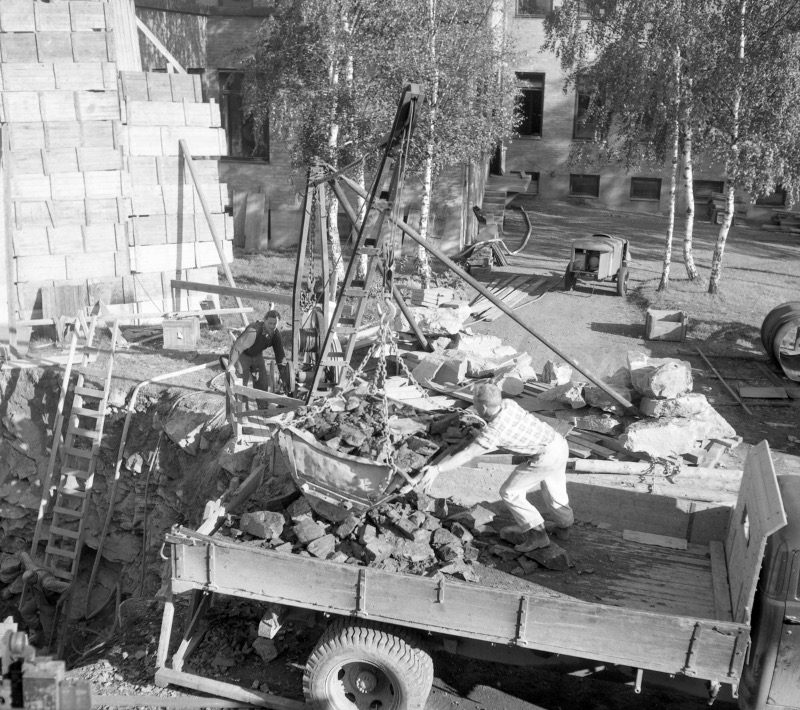

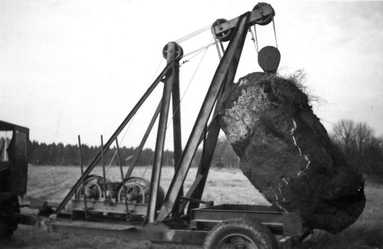

...observera att nedanstående bilder inte beskriver hur jag tänkt utan bara exempel på manuell lastning.
