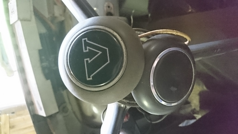

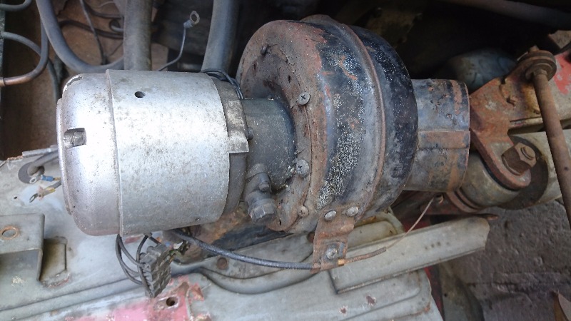

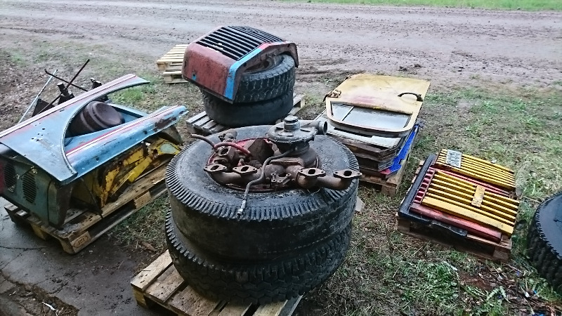

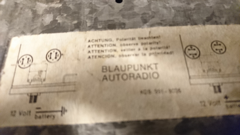

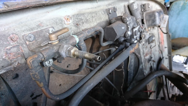

Nån som vet vad detta är som jag sökte också svar på : :D

Re: Volvo TITAN Turbo 1961 (Renovering) + 1 Axlig Jigg (Kärr
Inläggav Z 1578 » 28 apr 2017, 13:55
Det där är väl någon avart till fläktmotor, ser lite hempulat ut.
Jag har galler på kylarmaskeringen på min Titan, 2st det övre går till luftrenare och det nedre till värmepaketet. Enligt chassinummer är det en -62:a men registrerats som en -63:a. Motorn är en Td96b, 195 hk.

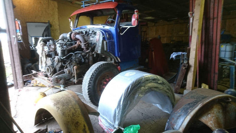

Nu får jag änna ta tummen ur röven och göra en liten uppdate:) har mest inte orkat bara. Då det blev en hel del bilder, men nu kör vi :D

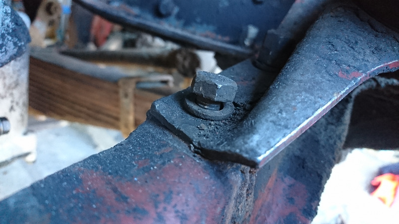

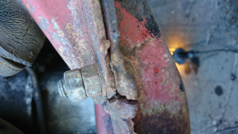

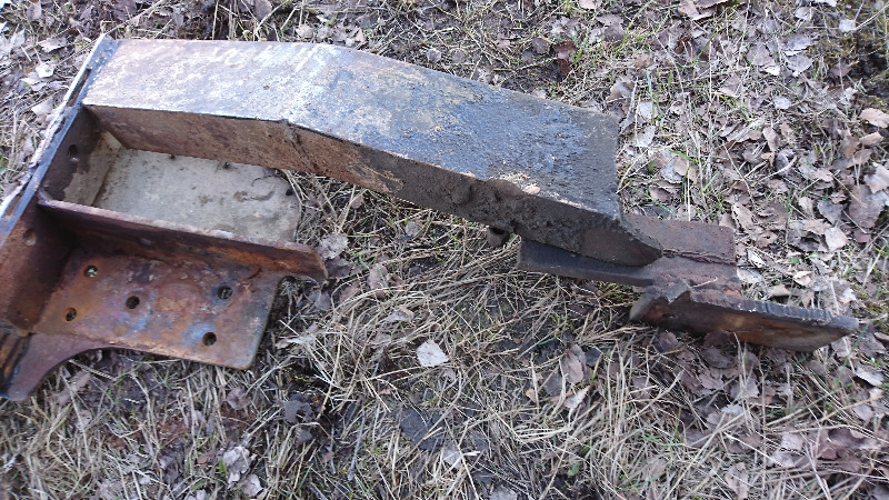

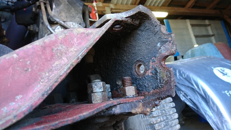

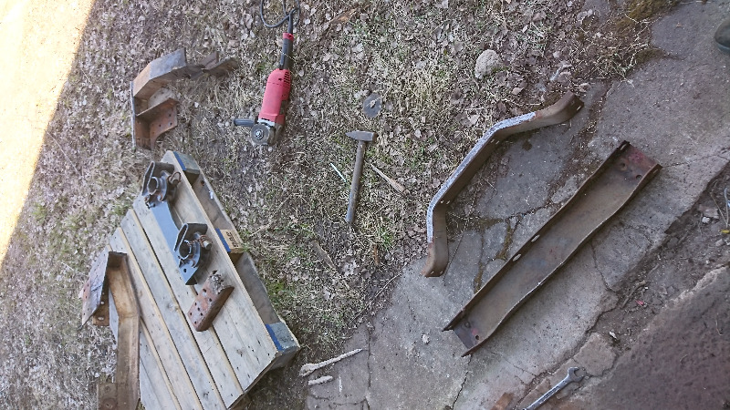

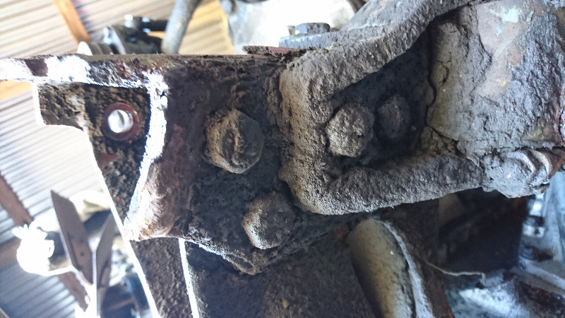

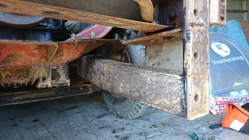

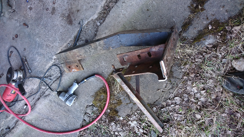

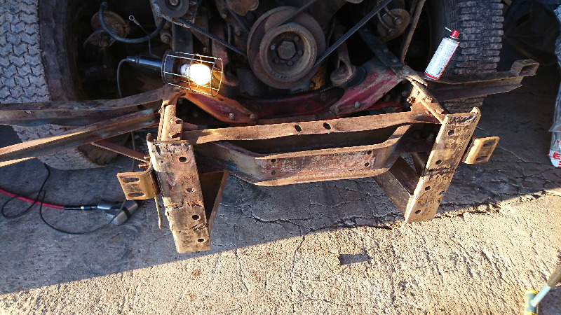

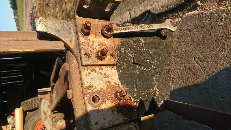

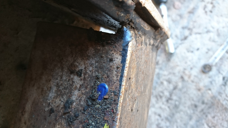

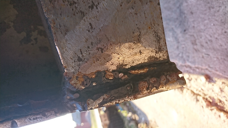

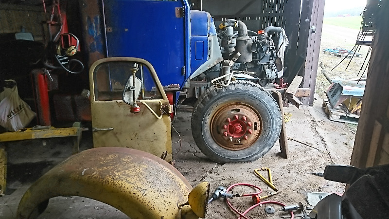

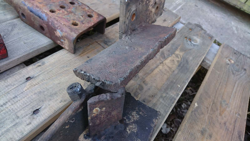

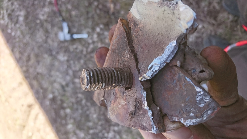

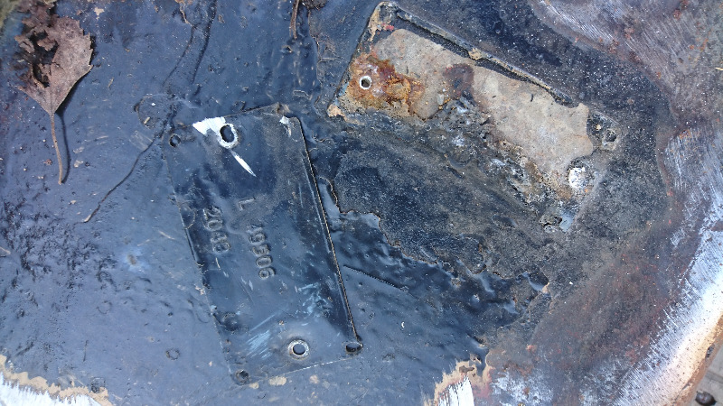

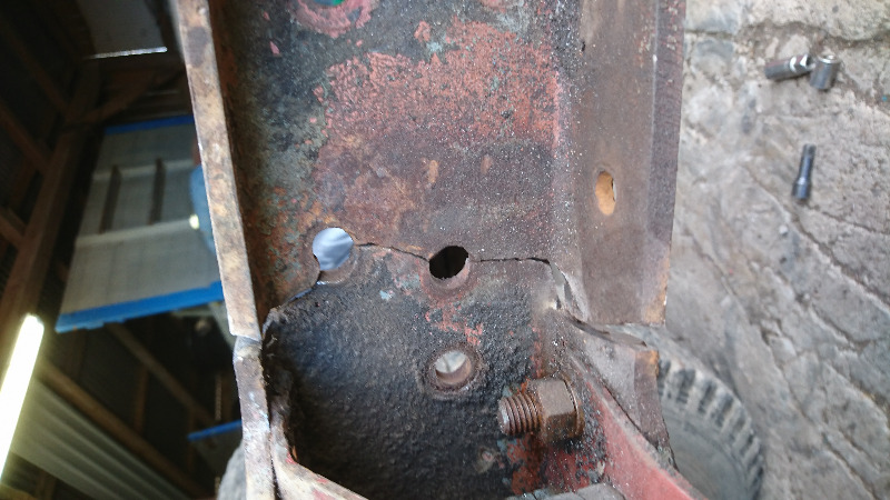

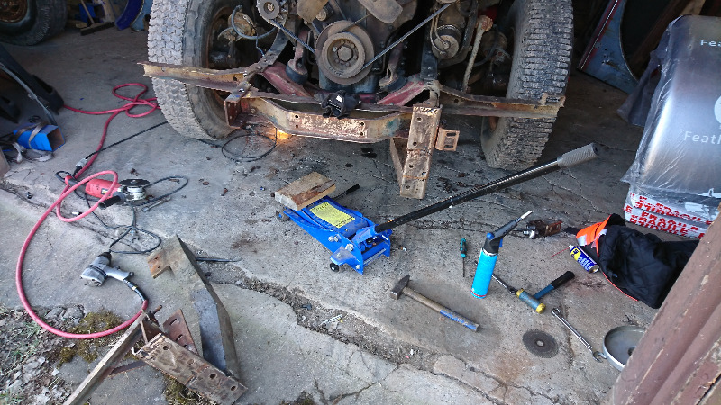

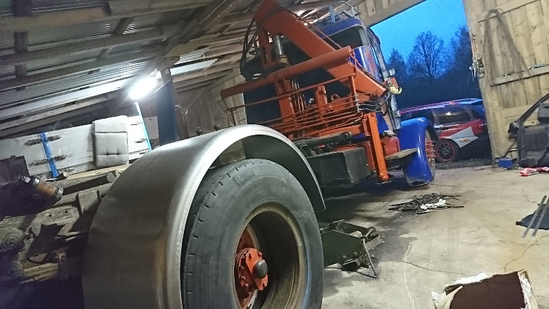

För 2 veckor sen va jag ut en heldag och skulle skruva bort plogfästena ifram. Tog bara ca 9 timmar :roll: mycket värmande och mutterknack, insåg också ganska snabbt att de va bra att jag tog bort de, de har nog suttit plogfästen original, men de hade kapat bort de främre fästena och ersatt med några andra, i vilket sin tur sönderkapningen av kofångaren. Upptäckte också att rambalken gått av på vänster sida. jävla tur att man inte hängde en spetsplog på. hela skiten hade ju kunnat åka åt helvete :|
fortsättning följer.. då jag bara kan ladda upp 10 bilder per inlägg:)

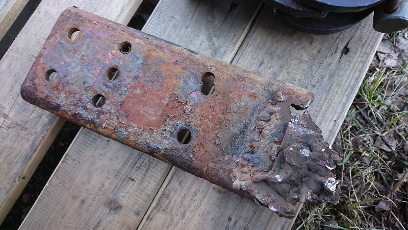

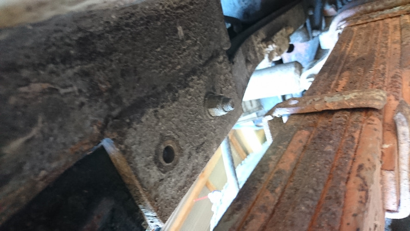

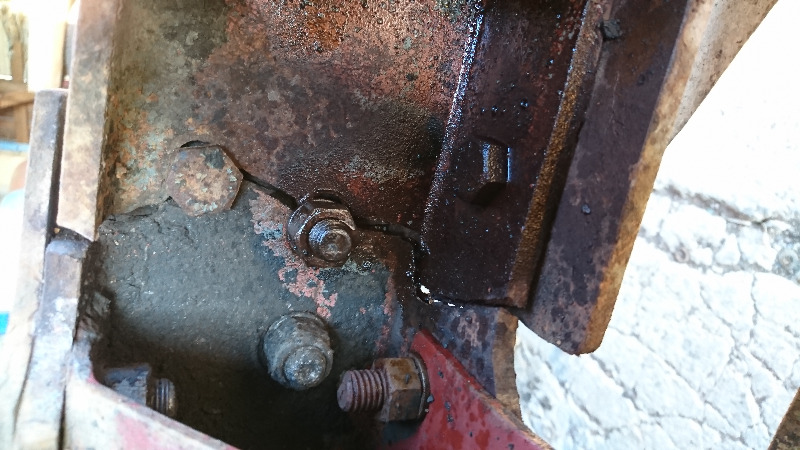

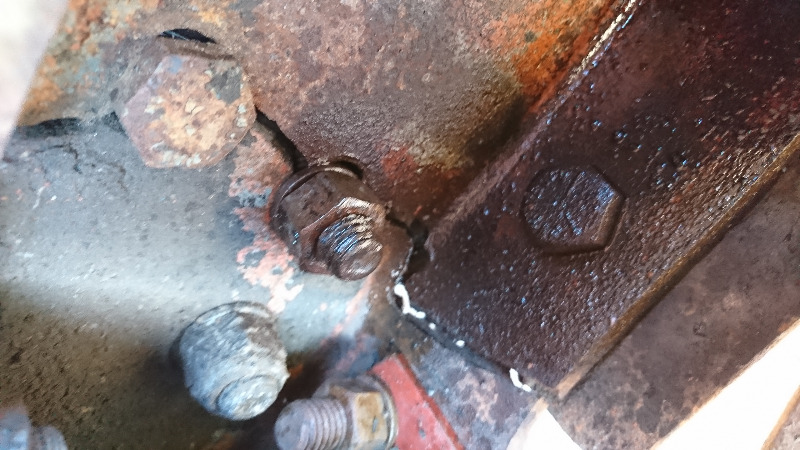

Många bultar satt löst :cry:
snygga svetsningar :shock:
plocka bort chassie nummer brickan
Hälsningar kristoffer
Kirkiz
Inlägg: 822
Ort: borås
Inläggav Kirkiz » 17 maj 2017, 11:41

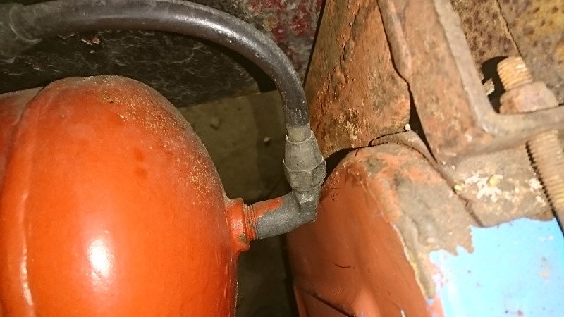

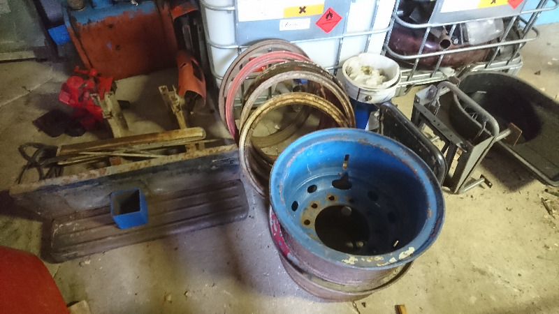

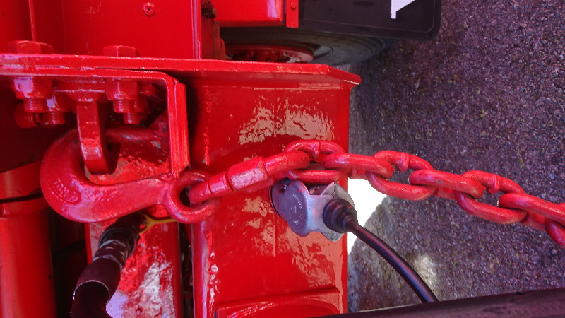

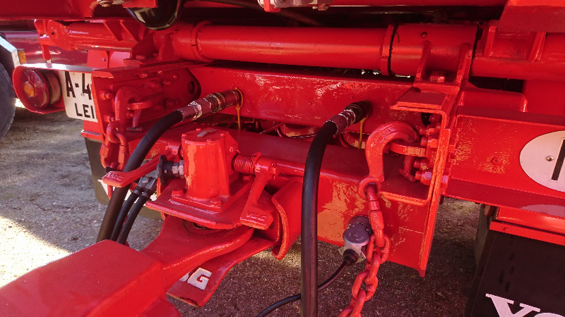

va e detta för luftkoppling? har en ide, kan det vara att man kan montera en slangkoppling och sedan ett munstycke för åh kunna pumpa hjulen?:)

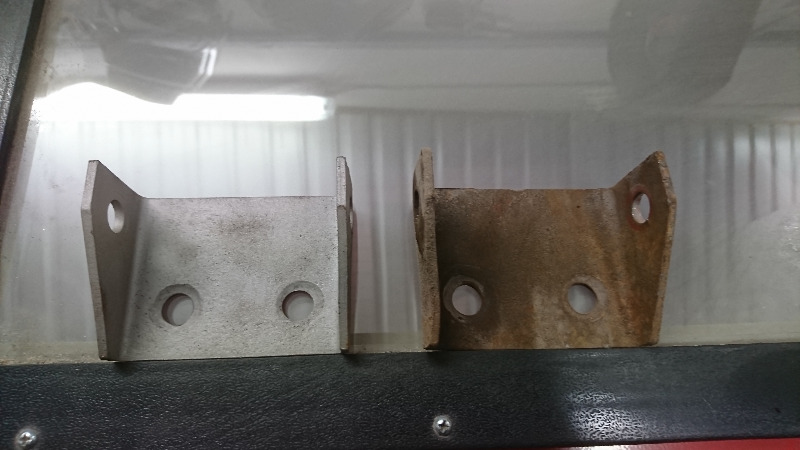

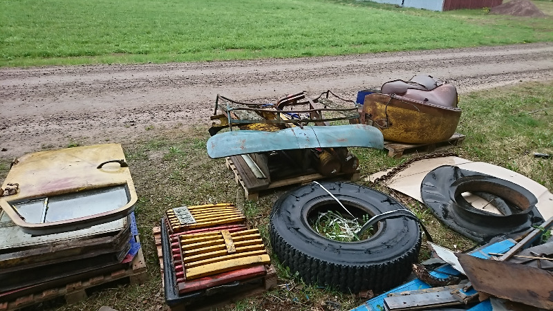

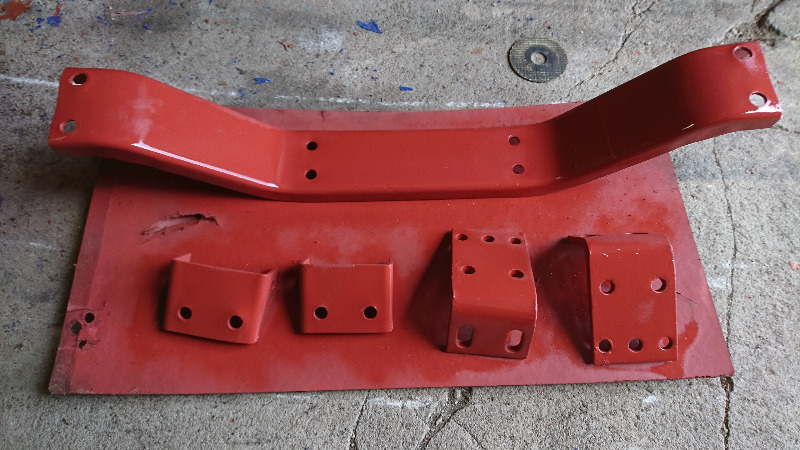

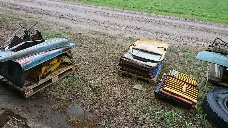

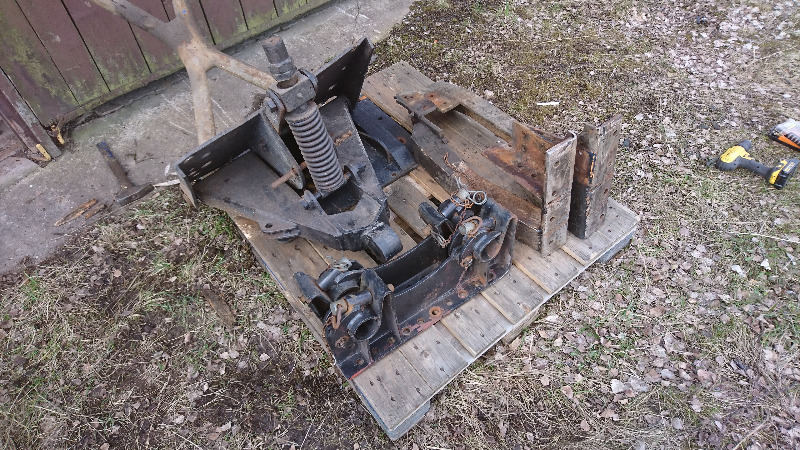

lagt upp plogfästena på en pall:) finns om man skullle behöva. men högst osannolikt. men om nån e intresserad så bara höra av sig:)
blir nog bra om man pinnsvetsar fast balken sen.

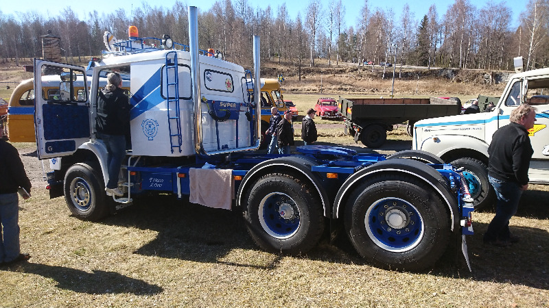

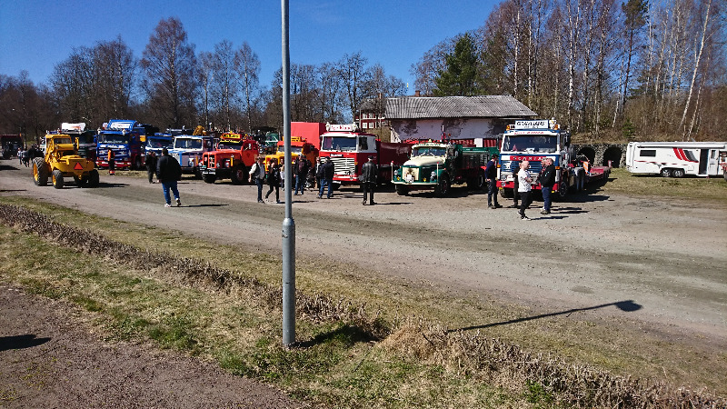

sen va det dags för svartå träffen:) träffa också bo abrahamsson :D mycket trevlig och kunning människa.. han hade lite delar till mig:)

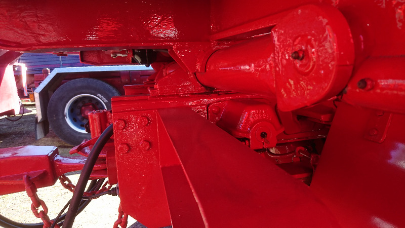

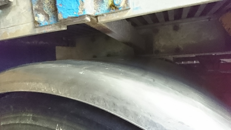

studera även en n88 eller om de va en n86:) kollade hur han hade gjort baktill med dragbalk,gavelsats, denna va svetsat ihop dragbalk och gavelsats. sen ser man också att tippbommen inte ligger rakt över fjäderbensfästena. så nu har jag lite och fundera på.
tackar för en kanondag, fint väder och träffa lite nytt och roligt folk :D

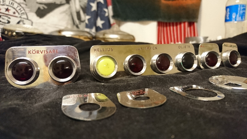

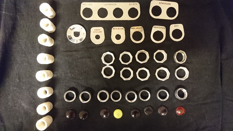

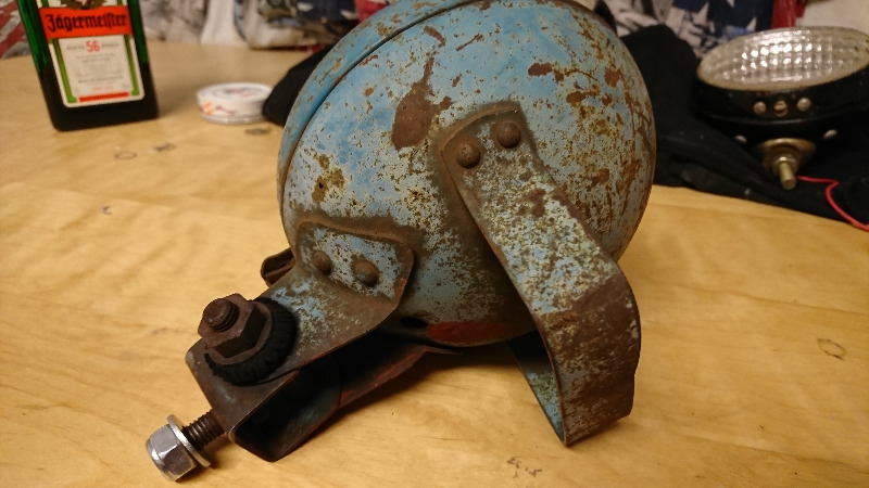

heljuset ska inte ha gul lampa, jag vet. ska sitta blå. men satte bara ihop det tills vidare:)

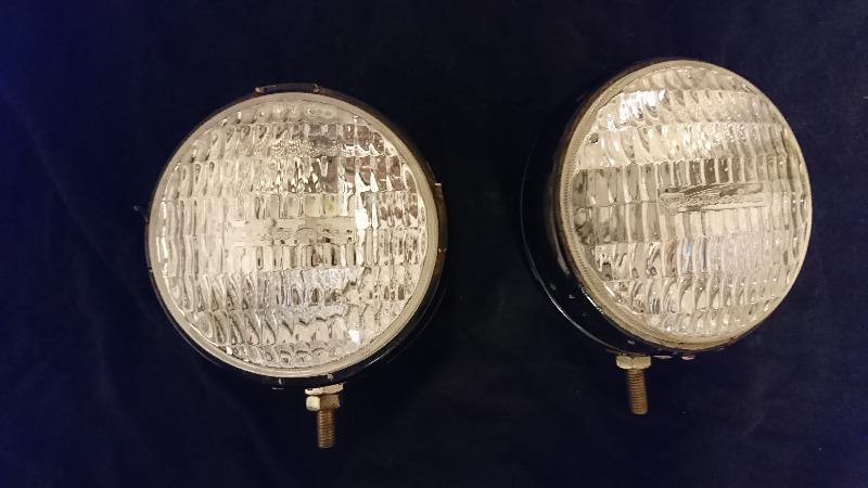

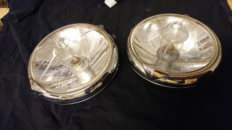

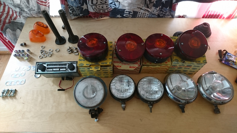

backlampor:) söker nu bara 2 liknade, eller likadana:) så om nån har så säg till
arbetslampa som ska sitta på stången istället för saftblandaren:)

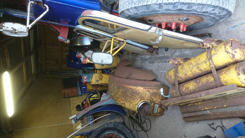

sen va det dags att vara lite privat chaufför, åt en jänkare :D kom hem klockan 06.00 på mörra, helt slut efter kört runt på massa fyllisar :lol:
sen va det dags åh göra lite vardagsjobb. blev en tur till helsingborg:) stanna även till på tre älgar i grästorp och köpte mig frukost:)

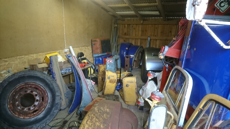

sen va det ute igen i garaget och köra en heldag med åh städa, rensa ut de jag ska använda mig utav, resten åkte på pall och sen i ett reservdelslager:)

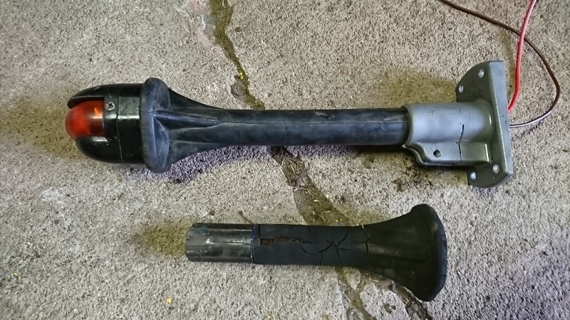

bytte ut mina blinkerspilar, då mina gummiarmar va total slut och för korta.
mycket grejer blir det:)

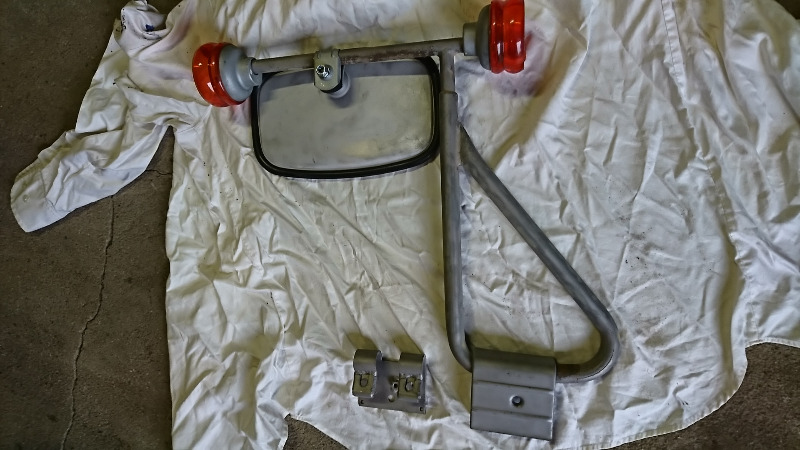

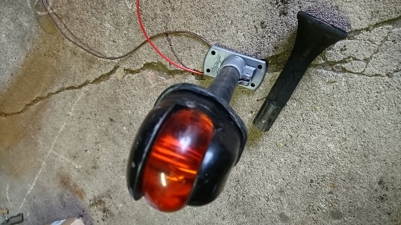

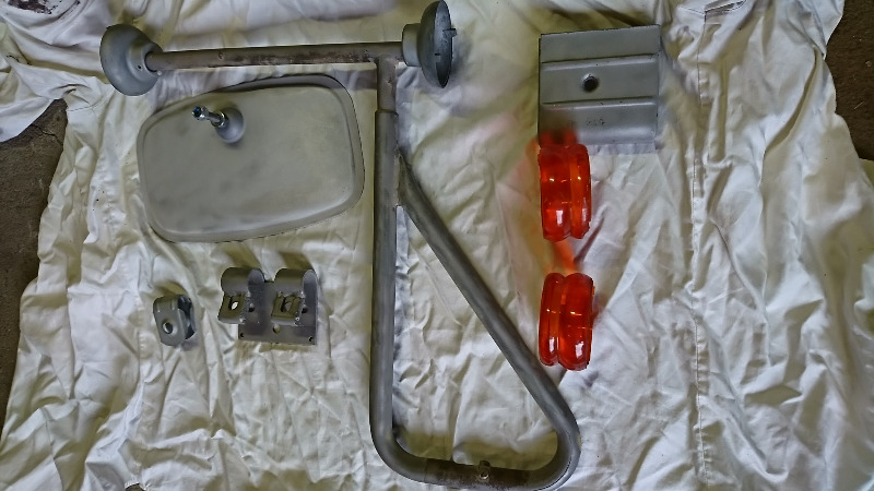

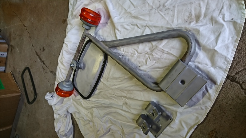

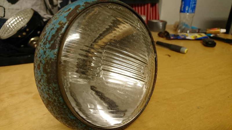

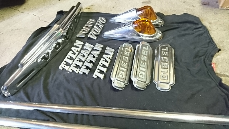

sen såg jag att vägverkets bil hade dubbla blinkers på varje backspegel, tog isär och gjorde rent, blästrades . ska bara ditt lite lack. riktigt häftig utrustning, så kommer köra på detta, även om jag har blinkerspilar. men kommer använda de i enbart för att är ball utrustning:) dock kommer jag få hitta en annan lösning angående spollamporna som satt i, va totalt sönder och förstört. har en ide. men ska kolla på det:)

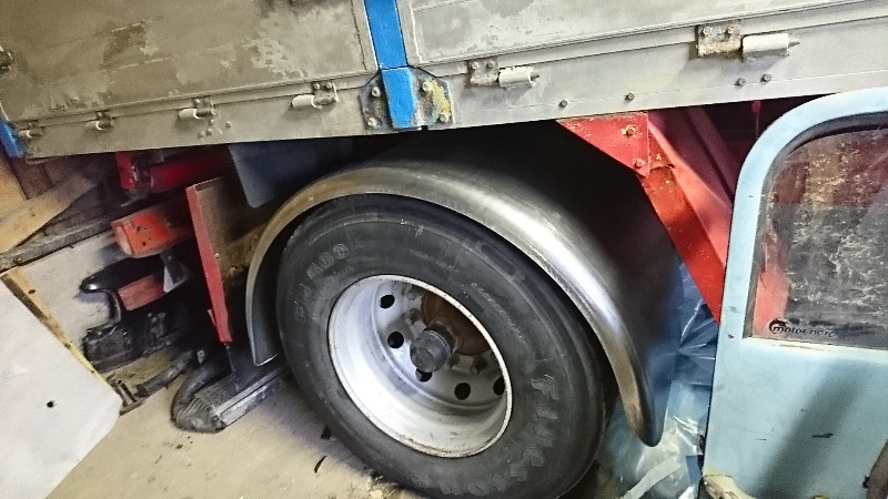

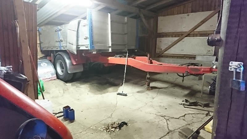

testade en plåtskärm på jiggen, klart mycket snyggare enligt mig, kommer dock sitta lite högre upp. :)

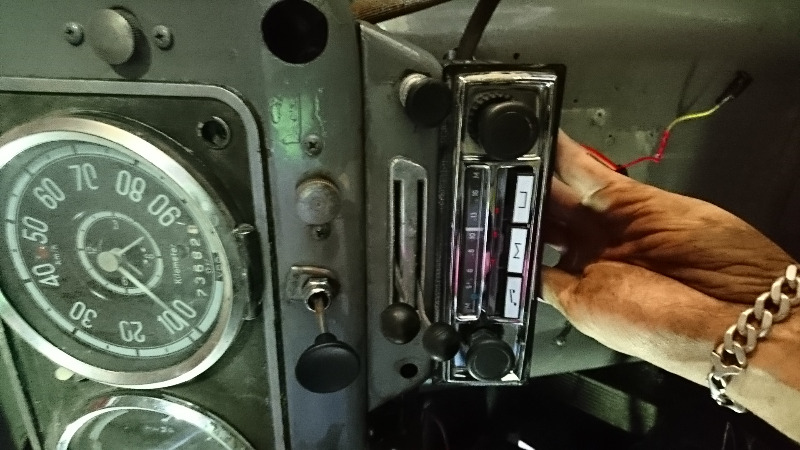

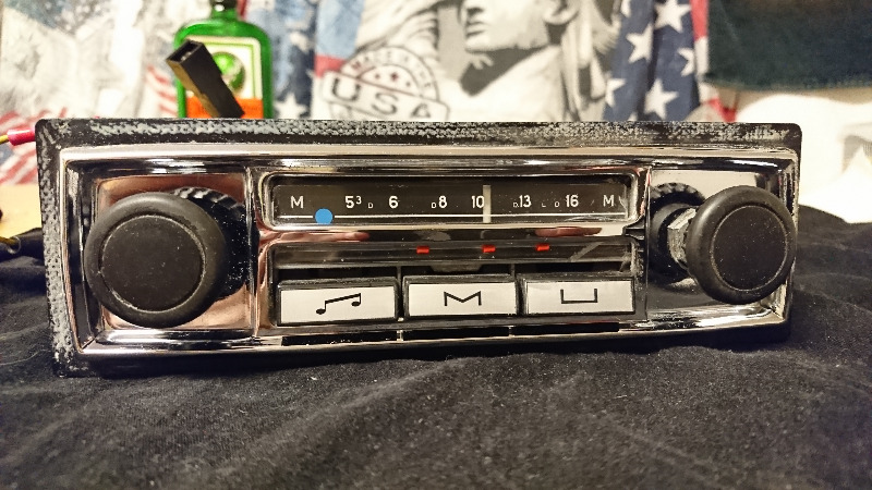

vet dock ej hur jag ska montera stereon, men funderar på göra en konsol under fläkten.

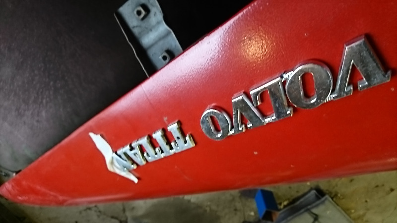

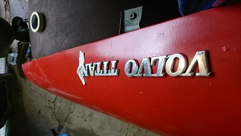

annan ide jag tänkt på. volvo emblemet på huven e ju orginal men inte titan, men tanken har slagit mig, va tror ni? så folk ser vad man åker, själv tycker jag kan det kan bli snyggt, synd bara det blir spegelvänt på andra sidan. men det kanske inte gör något. men men

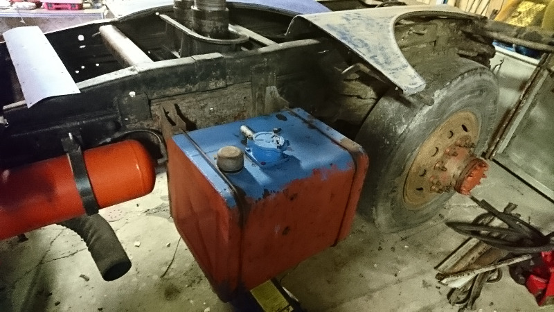

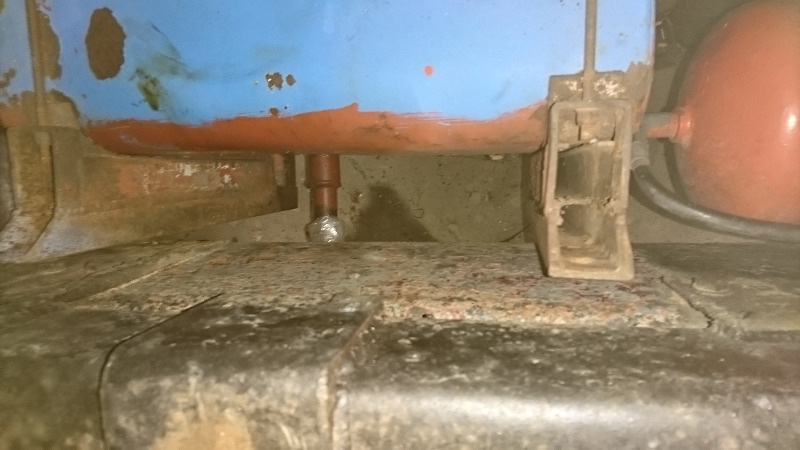

måtta in hydraltanken, men insåg att luftkopplingen till tanken tar i, så ska se om jag hittar en mindre koppling så jag får tanken direkt emot ramen, andra sidan vid fjädernensfästet gick det bra:) men tight

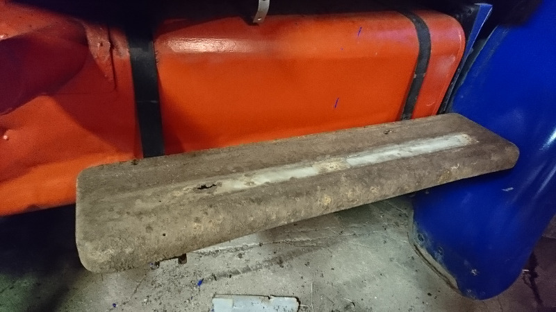

fotsteg har jag 2 näst intill felfria, raka och ej intryckta, den ena va litet rosthål men fin annars, så blir och laga detta

Imponerande jobb! Plogbilar är nog den typ av bilar som får mest ramskador, i vart fall förr. Har för mig att jag sett någon bild där spetsplogen hamnat mitt under bilen. Tryckluftsventilen på någon bild svarar mot ditt antagande, uttag för däckpumpning.

En from önskan: sätt ingen båge under kofångarn med extraljus. Det var sällsynt på en tippbil av den årgången, dessutom verkar det ha gått inflation i det på veteraner. 2 uppepå ser vettigare ut.
