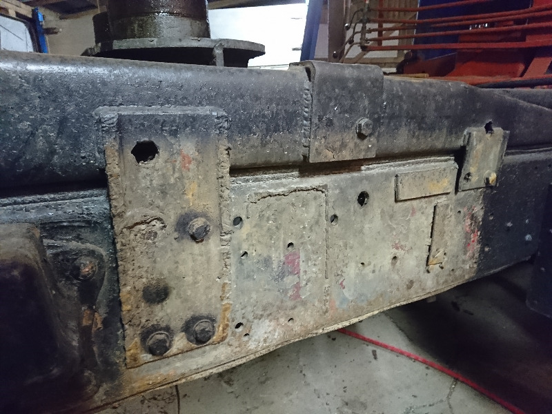

tur va nog att ta av flaket, upptäckte en hel del dolda fel som jag inte sett innan :? bultarna som håller kolvarna på plats i flaket va borta, allihopa, sitter 4 bult till varje kolv in i flaket, istället hade de pinnsvetsat dit en plåt, som satt halvlöst. totalt livsfarligt. va bara ta fram kapen och sen en stämjärn och slägga så va den lös.
nu tippade jag inte flaket till slutet, men lite tight bak till. som i sin tur kommer orsaka lite ombyggnad :)

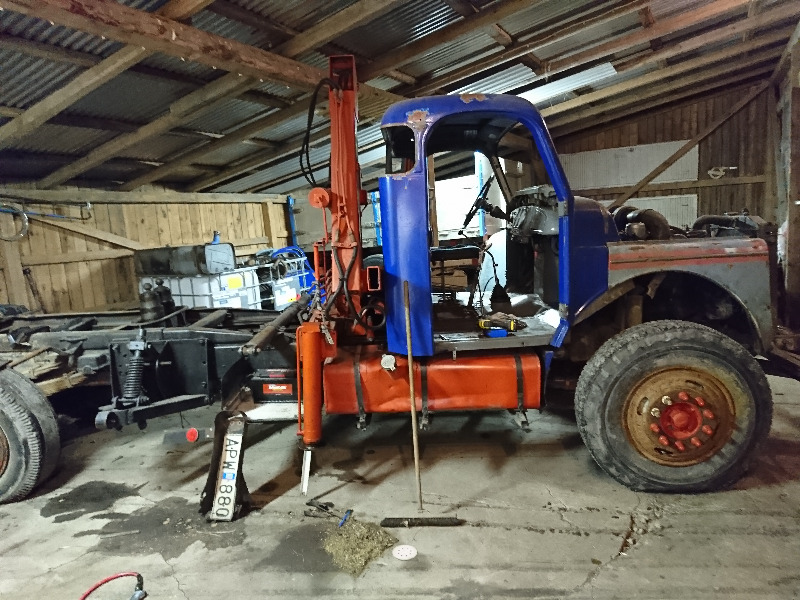

sen va de dags och testa lite med kranen:) lite tight mellan hytten och kranen, vilken jag kommer till en förklarning snart, men tycker ändå det e för nära.
kran e bra att ha ibland:) kul och leka lite och testa på.
ohh vips så va flaket borta :P
sen va det dags för lite översyn, här e en av anledningarna till kranen e så nära hytten, hela kranen är skjuten i sidled för fästet har släppt. sen att de inte kört med samma fästen som jag har på vänster sidan är att de satt dit batteri lådan. så batteri lådan åker väck, så får jag lösa batterierna senare, hellre att kranen sitter fast. då de e farliga grejer,

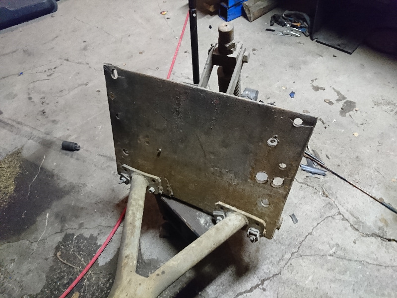

bakpartiet ser allt annat än roligt ut :| blir och riva alltihopa och börja om från början:)
sen va de bara fram med kapen och köra hårt, tillsut fick jag av det värsta. tungt jävla ass.
flaket upp pallad , ska flyttas senare inomhus när det e dags för nya lämmar och allmän översyn

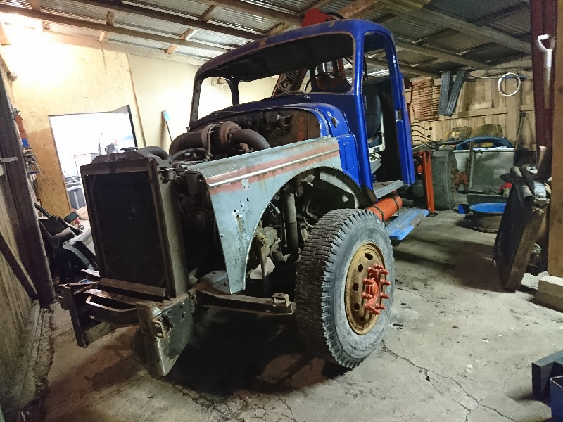

sen körde jag in lastbilen i garaget igen innan det skulle bli för mörkt:)

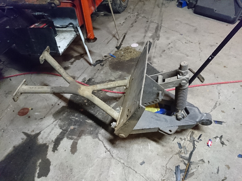

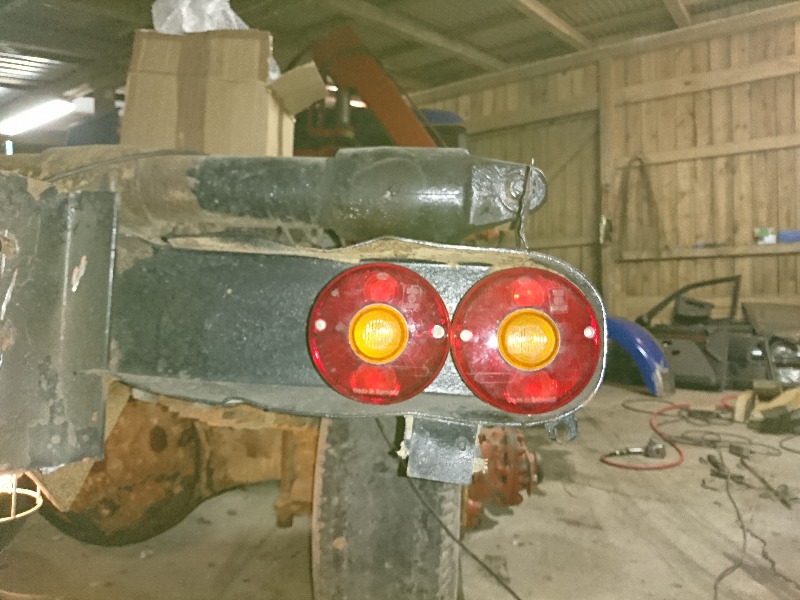

sen har jag fått en liten ide, vet inte va ni tycker om det men funderar på att montera dubbla tutt bakljus, så 4 på bilen och 4 på jiggen:)

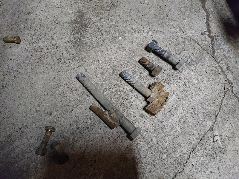

sen montera jag av sidovings fästet, ibland undrar man va bilen haft för liv när bultarna ser ut såhär :shock:

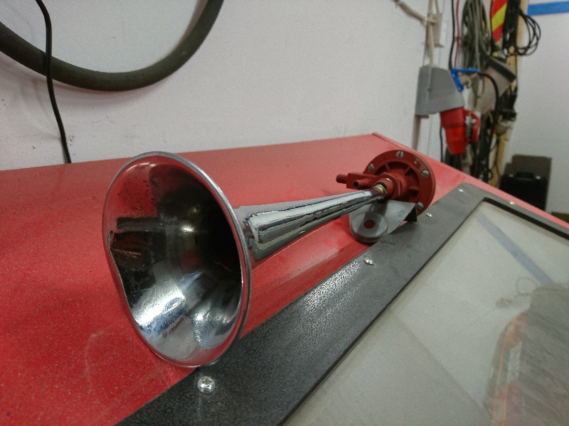

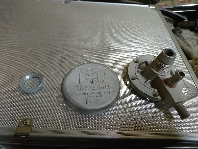

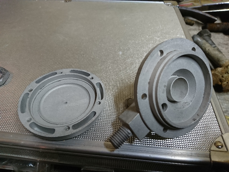

sen fixa jag iordning marchal tutan, blästra och rostkydda den, hittade en gammal trumpet liggande, får köpa en nyare sen,men tror ni det kommer bli snygg med en sån här på en av sidorna av skärmen? dels för jag vill att det ska synas, sen att de är ett marchal signal horn så tycker de fräckt att katten åh allt syns, synd dock bara att jag måste borra hål i skärmen för luftslangen, eller har nån annan en bra ide?:)
det va allt för denna gång:) dela gärna tankar och ideer:)

glömde bifoga en bild:)

Förlänga ramen är ingen bagatell. Kolla med besiktningen innan du börjar på det, jag gissar att du måste ha en laskplåt på insidan som går 40 cm på var sida om skarven och hål i den här plåten som ska helsvetsas i ramen.
Det är också möjligt att dom vill ha någon form av kryssförstärkning i ramen för att ta upp sidkrafter från draget.
Men som sagt, kolla med besiktningen.
