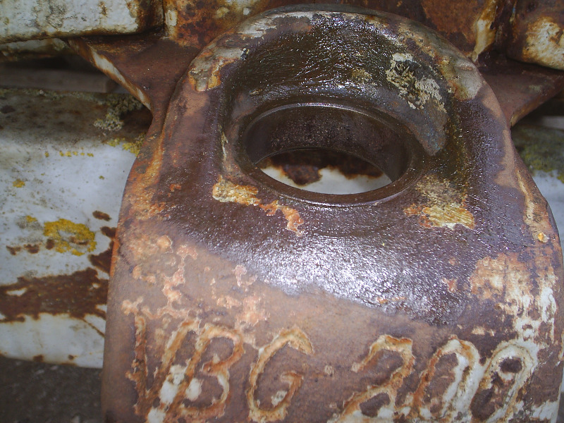

Jag mätte enligt figur 4 och fick ett mått 72 mm. Det synes dock som man tidigare svetsat på underklacken.
Svetssträngen går att skönja på bif. bild
