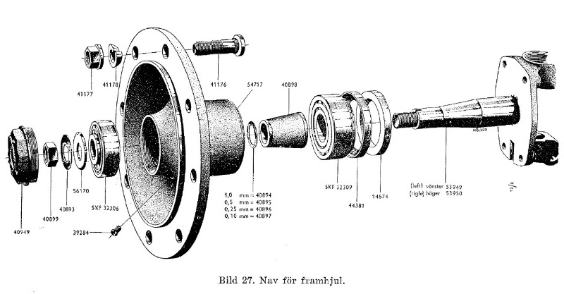

Jag har ingen dokumentation från Volvo, men väl från Scania-Vabis, och jag tror att framhjulsnaven är uppbyggda på ett tämligen likvärdigt sätt oavsett märke.
Därför bifogar jag en sprängskiss på framhjulsnavet på en L40, och det såg ut att vara ganska oförändrat även på de senare L51:orna. (L40 och L51 är modeller som storleksmässigt motsvarar en Volvo Starke.)
Framhjulsnav Scania-Vabis L40.JPG (82.87 KiB) Visad 28824 gånger
Som synes är det inre lagret SKF 32309 och det yttre SKF 32306, så du var nog inte helt fel på det.
Priser på kullager varierar mycket och det finns dessutom billigare alternativ än SKF, t.ex. Timken, FAG, BTA, FERSA, PE Automotive, etc..
Använd en översättningstabell och shoppa runt tills du hittar en leverantör med ett hyfsat pris.

Jättebra skiss. Det ser så volvolikt ut (speciellt emblemet på 40949) att jag inledningsvis nästan trodde att det föreställde något från Volvo :-)
Jag tror att det satt en 40894/5/6/7 eller liknande en gång i tiden, för det kom något förvridet ur röran av rullar mm och som liknade någon sorts tunnare ring.
Undrar även om det rent av kan vara ett 32309 som sitter kvar på axeln (märkt Y på bifogat foto)? 32306:an satt på området markerat X på fotot. Det kanske rent av räcker med att bara byta yttre lagret om det inre sitter kvar och inte verkar wobbla/kärva?

Det som är markerat med "Y" på bilden är vad som är kvar av innerlagret, den större ringen innanför är också lös, packboxen ska täta mot den ringen.
Lite märkligt att Scania och Volvo har samma ytterlager, men satsa inte på att även innerlagret är samma, kolla först.
Jag har aldrig sett ett Volvonav med distanskona och shims som på sprängskissen över scanianavet. Plåtresterna som kom ut var förmodligen rester av rullhålaren från något av lagren.
Det här är inte detsamma som att Volvo aldrig använt den här lösningen, min erfarenhet av så pass gamla Volvo är lite begränsad.

Tack snälla S-V L44, herrstina och janper för hjälpen! Nu ska jag väl kunna få ordning på det hela. Var ett tag inne på att det kanske kunde vara ett 32308 som inre lager och inte ett 32309, men skissen verkar tala för ett 32309. Det visar sig väl efter lite gymträning :-)
