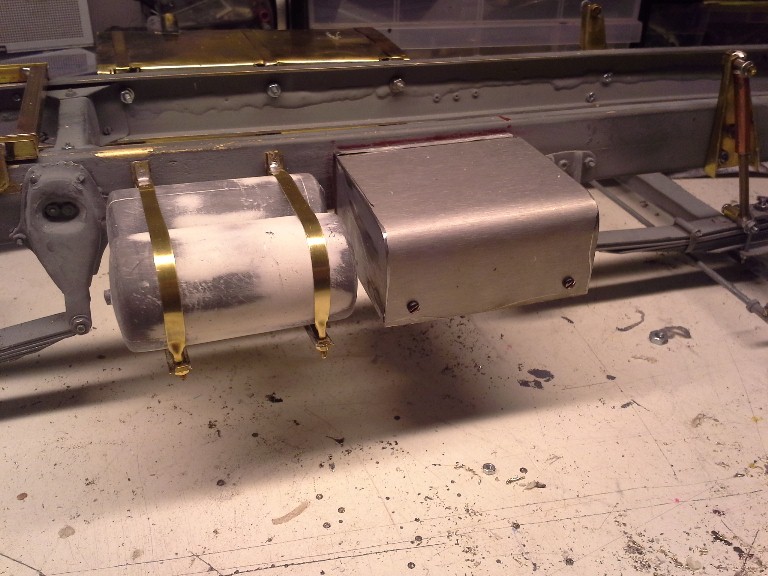

Bränsletanken på 400 liter färdig. Stötdämpare på framaxeln klar. Ramen for vändskive Klar

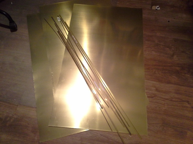

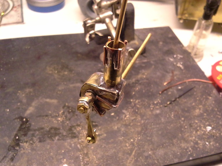

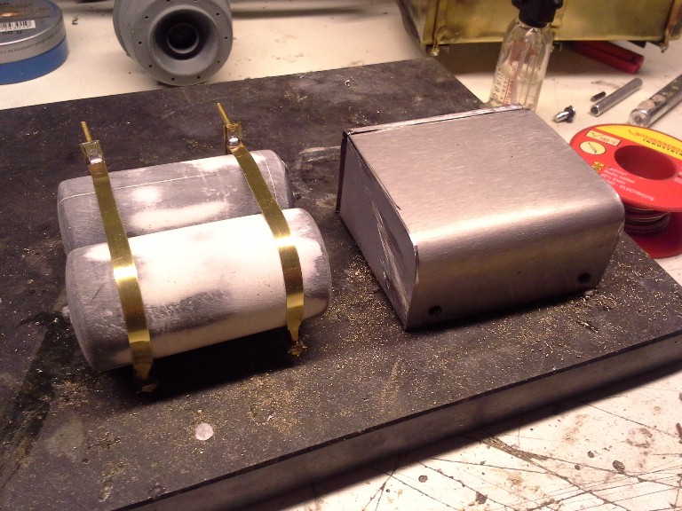

Då er hytten kommit hem...som byggsats. 2 - m2 mässingsplåt + diverse. Och jag fick byggt styrsnäckan, den består av trettio delar och har en utväxling på 1:16. Trycktankar är klar, batterilåda av rostfritt stål klar och monterat på chassi.
