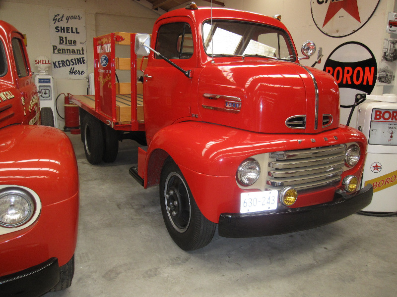

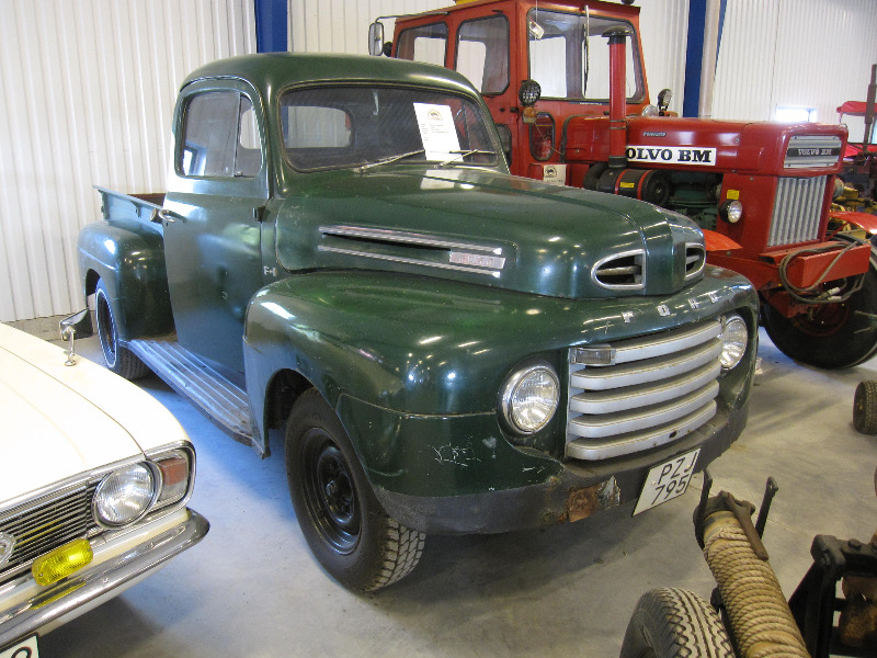

Jag ger dig också en bild från Nya Zeeland på en ovanlig F6 COE samt en mindre F1 Pick-Up som finns ett par kilometer från min bostad.
IMG_6107 - Ford F6 COE - 1949 - 630-243 - Ch # 98RW154140.JPG (197.93 KiB) Visad 33707 gånger
IMG_3022 - PZJ795 - Ford F1 Pick-Up - 1950 - Ch # 321517 - Lätt LB.JPG (200.66 KiB) Visad 33707 gånger
