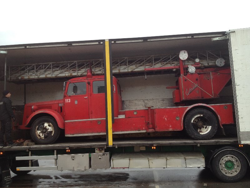

Det dök upp en bil idag, enligt transportstyrelsen heter den Volvo 293 B. Jag måste erkänna att jag inte vet särskilt mycket om vare sig den här bilen eller modellen i sig själv, men jag får väl lära mig.
Det ligger en bensinsexa på 130 hästar i bilen, vet någon beteckningen på en sådan? Bilen har bara rullat 850 mil men har trots det ett ganska kraftigt oljeläckage mellan topp och block, var hittar man en toppackning?

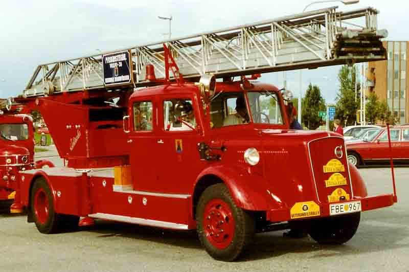

Enligt Transportstyrelsen har din bil chassinumret 290-1877 och årsmodellen är angiven till 1951.
En "systerbil" som ser exakt likadan ut som din finns numera i Haninge. Den bilen har registreringsnumret FBE967.
Jag hittar inte några bilder av den bilen på nätet just nu trots ihärdigt sökande. Jag har några bilder av den som jag tankade hem för knappt 10 år sedan och lägger in en av dessa och hoppas att bildägaren inte misstycker.
Volvo LV293 - 1938 - FBE967 (B2937) - 01 - Södertörns Brandkår - Huddinge.JPG
Volvo LV293 - 1938 - FBE967 (B2937) - 01 - Södertörns Brandkår - Huddinge.JPG (202.43 KiB) Visad 32163 gånger
Det märkliga är att din bil och Stockholmsbilen har chassinumren direkt efter varandra. Men bilen i Huddinge är angiven som årsmodell 1938. Så något är lite skumt där. Chassinumret indikerar att bilen bör vara tillverkad runt 1950. De två bilarna är bland de allra sista av denna modell i denna chassinummerserie som tillverkades. Parallellt tillverkades en annan serie (kanske med annan motortyp - jag har inte kollat) som hade en chassinummerserie som började med 102... eller 103...
Skälet till att man länge använde bensinmotorer i brandbilar var att startproceduren gick snabbare. Även Scania-Vabis tillverkade bensinmotorer en bra bit in på 1950-talet just för brandfordon.

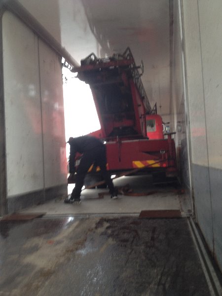

Bilens framtida öden äro ovissa... Det här är min broders första trevande steg på den här linjen så någon fullständig renovering ska vi inte förvänta oss, men den kommer att förbli stegbil.
Alla vitala funktioner fungerar så målet är att få den besiktigad för lite nöjeskörning, typ Pärlrallyt. Det är ju inte heller fel med en liten stege om TV-antennen behöver justeras.
Tyvärr läcker den ganska mycket olja mellan topp och block så en toppackning står högt i kurs, där finns antagligen någon tätning i tryckkanalen för ventilmekanismen som torkat under åren.
Bilen har levt hela sitt liv i Umeå där dom inte verkar ha så många höga hus som brinner. Att en bil går 850 mil på 60 år är ju inte särskilt vanligt.

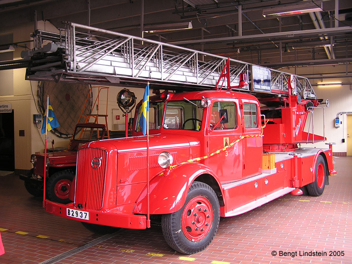

Jag Googlade på bilmodellen och hittade en lite färskare bild på den snarlika systerbilen.

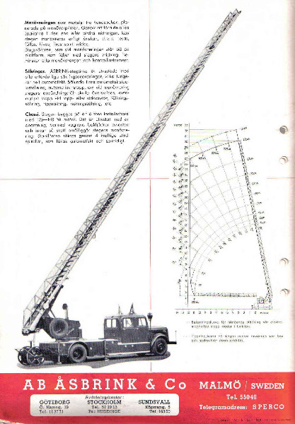

Stegbilen ser ut att vara utrustad med en Åsbrink hydraulisk maskinstege.
På denna sida http://www.asbrinks.info/historik.html kan man läsa om Åsbrink-Eikers breda produktsortiment och ladda hem diverse broschyrer, bl.a. om nämnda stege.

Tyvärr är upplösningen på broschyrmaterialet inte det allra bästa, men du och Långben kanske ändå kan ha nytta av grafen på baksidan så att ni inte överbelastar stegen.

Bilen står fortfarande inne i en släp så jag har inte studerat den i detalj men det ser ut som om stegen (som mycket riktigt är Åsbrinks) manövreras med vire. Viren kan ju i sin tur hanteras med hydraulik.
Att den blir överlastad är nog ingen risk, den ska vara 29 meter lång/hög och vad som skulle få upp mig där vet jag inte.

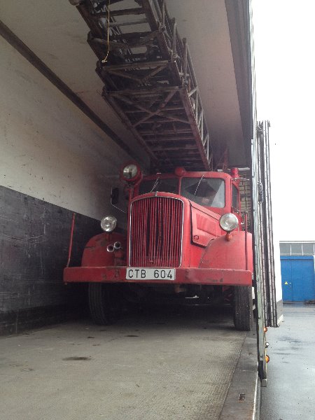

Idag har vi kollat diverse vätskor och startat upp stegbilen, efter en stund gick den riktigt hyffsat så imorgon är planen att få ner den från släpen där den har stått parkerad sedan den kom till oss.
Det ymniga oljeläckaget som fanns när vi flyttade bilen till vårt släp visade sig av någon anledning inte idag, vi får se hur det utvecklar sig.
Jag har aldrig varit i kontakt med lastbilar som varit utrustade med vakumbromsar och jag måste erkänna att dom inte fungerar som jag tänkt mig, eller så är det fel på vår bils bromsar.
Jag har alltid trott att de fungerar som på en personbil, alltså att det finns motstånd i pedalen och därmed broms även med avstängd motor. Den här har inget motstånd i pedalen utan känns i princip som om det vore tryckluftbromsar, fungerar gör det för bilen stannar per omgående om man trampar på pedalen.
Finns det bromsar på fordonet när systemet har atmosfärtryck?
Kan någon förklara hur det ligger till?
På motorns vänstra sida sitter vattenpumpen från vilken det går en axel som driver en liten manick som sitter bakom vattenpumpen. Den här manicken har någon sorts frikoppling som ska påverkas av gasreglaget. Jag undrar om den här manicken kan vara en vacumpump, men hittar inte de rör som i så fall borde vara anslutna.
Har vi några ideer?
