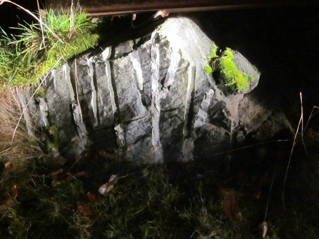

Någon i Linköpingstrakten som mot ersättning kan låna ut en bergborrmaskin typ Cobra några dagar?

Elda på stenen och släng sedan kallt vatten på den.
...eller ska du hänga upp tavlor på den?

S k makning är en metod som varit bortglömd tills nu, 19 okt 2013, 17:44.
Helt seriöst funderar jag allvarligt på att prova. Tankealternativat var annars sk snigeldynamit då det är nära en byggnad.
Tack
Någon som har praktisk erfarenhet?

Har provat snigel Dynamit. Borra täta hål annars blir det stora block. När vi byggde farsans garage av gammal Bryggstuga så togs stensocklen bort och gjöts under istället. Men när resten av jorden togs ut inne i byggnade så kom en bergstopp fram. Minst 40cm för hög. Borrade en massa hål med Cobra 45a. Sedan Tex30 luft. Hålen fylldes snigamit. 3dagar senare så ligger bergstoppen ca 4kbm lös inne i garaget. Problem få ut den.

huvudsaken vid tillmakning är att hetta upp berget så mycket som möjligt.
Tillmakningsmetoden medförde att arbetet i gruvorna med nödvändighet måste schemaläggas noga. Vid en viss given tid, vanligen på kvällen, skulle eldarna tändas. Då måste allt annat arbete upphöra på grund av oset från eldarna. Vanligen fick eldarna brinna ut under natten och röken vädras ut tills gruvdrängarna återvände på morgonen. I moderna beskrivningar anges ofta att man vid tillmakning hällde vatten på berget för att få det att spricka, vilket dock inte är helt korrekt. Även om enstaka beskrivningar finns om att eldarna släcktes genom vattenbegjutning tillhörde detta undantagen. En hastig nedkylning är inte alls nödvändig för att kunna bryta berget, utan den kraftiga hettan påverkar berget som utvidgar sig av värmen och spricker på grund av de spänningar som uppstår. Dessutom var det ofta omöjligt att ta sig fram till eldarna innan de slocknat och svalnat p.g.a. röken och den starka hettan. Man skall också komma ihåg att ett av de största problemen man brottades med i samband med gruvbrytning i äldre tider var att bortskaffa vattnet ur gruvorna. Det var därför inte så bra att sprida ut mer vatten genom att kasta det på eldarna.

Dyrt alternativ ta dit en grävare med hammare.

Finns något som heter/ kallas vattenskott. Ska gå att använda nära byggnader, samt utbildningen är enklare än herr Nobels påhitt.
Bör finnas någon entreprenör i din närhet med rätt kompetens.

Vet inte om man kan använda kung Bore till att med hjälp av vatten i hålen låter det frysa då det utvidgas när det blir kallt. Men då skall det vara rejält kallt inte några sketna 2 grader.
