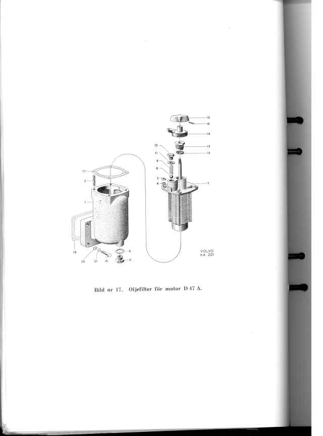

Vet någon vart man får tag i ett nytt oljefilter till en volvo starke med D47a :) ?

Trodde inte D47A hade ett utbytbart filter?
Är det samma som till TD47B?
Sådana är inte lätta att få tag i i dag, på volvo var artikel nummret Vot 417065 men det fines inte kvar.

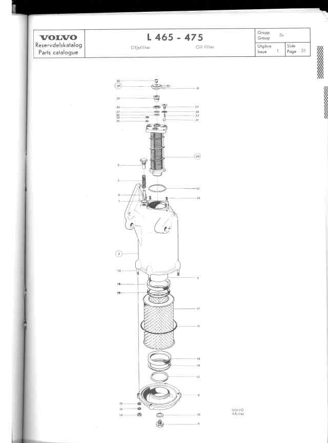

Är detta en tidig lösning med både delflödes filter och fullflödesfilter, där spaltfiltret är ett delflödesfilter (by-pass filter) och ipappersinsatsen är ett fullflödesfilter?
Re: volvo oljefilter...
Inläggav Leo skog » 04 jan 2012, 18:01
ingen aning.. Sitter bara ett filter vad jag vet men tror ni man kan kanske bara rengöra det noga i diesel och sen stoppa i det o köra?...
