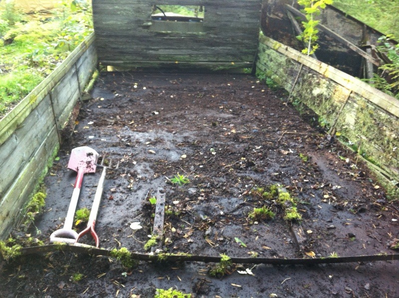

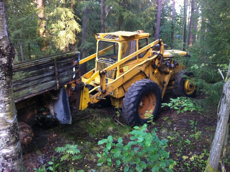

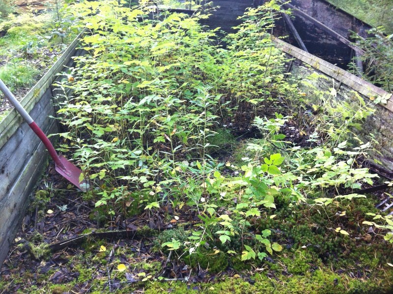

Flaket hade så mycket förmultnade barr och löv samt begynnande skog att min gamla stackars 641a inte orkade lyfta upp bakänden. Efter viss lättning på ett flertal hundra kilo flakkompost ser man äntligen flakets plåtbotten och den gula faran orkade äntligen lyfta upp bakänden.

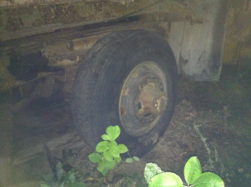

Lyfta på däcket gick ganska bra, men det här sådana här gånger man skulle ha haft sig en midjestyrd hjullastare istället där man slipper använda takluckan för att ta sig in och ut ur åbäket. Nu saknar jag dock bara vänstergängade hjulmuttrar innan man törs sänka ner monstret på backen igen. Är det någon här som vet av var det kan finnas i närheten av Umeå?
Mossigt värre!
Viktreducering utförd!
Då lyfter vi!
Däck på!

Roligt att det händer något, det kanske blir en körbar bil av det i framtiden. Det är inga större svårigheter att hitta hjulmuttrar eftersom dessa användes länge.

Flaket var vackrare för rensningen! :mrgreen:

Landström skrev:Lyfta på däcket gick ganska bra, men det här sådana här gånger man skulle ha haft sig en midjestyrd hjullastare istället där man slipper använda takluckan för att ta sig in och ut ur åbäket.
Medhjälpare på utsidan är ett nödvändigt tillbehör till baklastare... :D Bar nyligen en tung lekstuga med 621:an och satt så skönt i hytten medan "arbetslaget" dirigerade, förberedde underlag mm 8)

Jag hittade vänstergängade koniska hjulmuttrar lite närmare än vad jag väntat mig. Den gamla bakändan från en Scania 110 som jag haft ståendes i över 15 år visade sig ha vänstergängat på vänstersidan :)
En extra bakviktshållare till baklastaren är konstruerad, monterad och lastad med en hel drös betongkantstenar. >500kg extra vikt bak lär nog göra susen för att kunna dra ut eländet ur skogen utan att man står på näsan när man tar i lite extra.
Första bärgningsförsöket, och förhoppningsvis det enda, blir någon gång under morgondagen. Wish me luck! =)

Jag kan iaf meddela att jag fick ta och utöka den extra bakvikten på baklastaren till närmare tonnet och sedan släpa hem scanian med höger bakdäck fastbromsat. Bromsen på höger sida hade legat på i drygt 50 år, så man måste nog montera isär trumman och ta den stora släggan för att få isär prylarna där inne.
Högra främre bladfjädern, som hade lämnats kvar under bilen efter avlägsnandet av framaxeln, hade till och med rostat fast i höger fotsteg så pass mycket att den inte lossnade när jag stod och hoppade på fjädern ^^ Fick loss den genom att ge den en jävel med traktorns kranarm. Alla sätt är bra utom de dåliga, som man säger ;)
