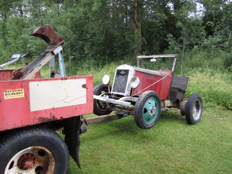

Hittade den här gamla lastbilen i helgen när jag hämtade en gammal polis amazon. Men blev lite nyfiken. Hur mycket lastade en så pass gammal bil? vad hade den för beteckning? Utgår från att det varit en lastbil eftersom det suttit tvillinghjul på den.

En titt på bakaxelväxeln brukar avslöja om det varit en person- eller lastbil i den avkortade ramen. En varning dock då det inte var helt ovanligt att man satte dit en lastbilsbakaxel (kraftigare och lägre utväxling) på en kortat EPA-traktor, men det brukar synas. Lastförmågan var nog inte mycket att skryta med utan ca 1,5 möjligen 2 ton.
Gissar att bilen ursprungligen var en personbil. Vid den tiden hade man börjat med chassinummer och på USA-bilar inte ovanligt långt fram på höger rambalk och det brukar ofta vara läsligt, i alla fall med lite puts. Numret går att följa upp och det avslöjar biltypen. -29:an hade väl såvitt jag känner till mekaniska bromsar?

Den finns kvar .Men tror inte den är tillsalu. Den har gått iarv ännu en gång. Nu till den 15åriga sonen.

ser ut som gått som epa, om de hade varit en lastbil så fick dom lasta runt 2400kg,,
