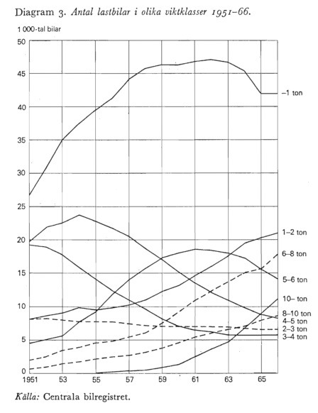

Finns det någon statistik för hur många lastbilar som hade en viss totalvikt för ett visst år i Sverige?
Hur många lastbilar fanns exempelvis 1940 som hade över tio tons totalvikt i Sverige? Kan man sedan fördela svaret på resp. tillverkare? Och liknande statistik för år 1950, 1955, 1960 osv.
Fast med tiden så blev det väl inte speciellt märkvärdigt så då kan man ju höja siffran till 15 eller 20 ton.

Kan väl komplettera bilden att under 50 -talet när Boliden undersökte att öppna nya gruvor var den lagliga lastkapaciteten för en tre-axlad bil med ett två-axligt släp ca 15 ton med hänsyn till bro-paragrafen (§54).
Inte alls konstigt att man erbjöd sig att förbättra aktuella vägar mot en dispens på 100 tons bruttovikt. Nya gruvor = arbetstillfällen.
