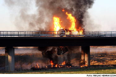

Dagens långtrailers har ofta två av de fyra axlarna medspårande med axlar av typ spindelled. De är också trafikfarliga om inte dessa axlar hålls låsta vid högre fart. Det är ofattbart att det inte finns lagkrav på automatisk axellåsning för denna typ av trailer. VTI hade denna kunskap redan på 70-talet. Olyckan vid Heberg (Falkenberg) kanske inte hade behövt sluta så tragiskt om trailerns medspårning hade varit låst.
