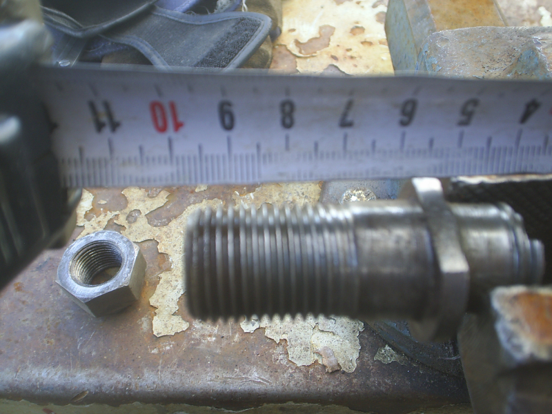

Har dragit av en hjulbult (pinnbult?) på min skotare och det finnes en chans att det kan passa från en SCania av äldre modell.
Det är vänstergäng och konad mutter som håller hjulet men högergäng som håller själva pinnbulten på insidan navet.
Om gängorna stämmer med den på bilderna spelar mindre roll om jag får tag på en komplett bult m muttrar :D

BPW hade nav med både Volvos och Scanias (Europeisk) standard, jag undrar om detta inte är bultar från ett Scanianav.
Finns Släpis i Östersund? Skicka annars mail till FOMA i Ängelholm och se vad dom kan ordna.
Custom Cab hade också vänstergängade hjulbultar med samma gänga som Vabis, det kan också vara ett alternativ.
Scania hade ingen mutter på insidan, det var en oval bultskalle, men det kanske går att använda, i så fall finns det nya på Vabis.

Gängtypen är BSF 7/8" (British Standard Fine) enligt Kjell T i tråden "Just nu" från 2010.

Det har löst sig på ett ypperligt sätt!! :!:
Jag fick en vänstergängad scaniabult m mutter i en sån blå vadderad påse!!!
Ska bara modifiera den litt så är problemet löst!
