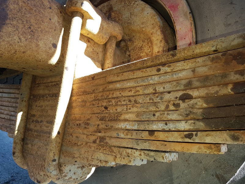

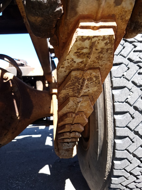

Söker en fjäderstock bak till min FB88 (6x2). Tar gärna emot tips var det kan finnas delar.
Det räcker egentligen med det undre huvudbladet eftersom det är sprucket.

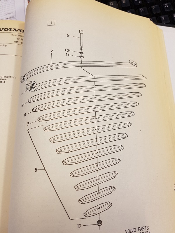

NB88 ska ha samma fjäder enligt reservdelskatalogen.

Nix. det kan han inte, det finns inga ämnen att få tag i, och jag tvivlar på att han har något blad. Finessen med spåret i fjäderbladen var att slippa klammerna, tyvärr gjorde det bladen skörare så iden övergavs efter en ganska kort period.
Lösningen är att åka runt på skrotar och leta efter ett paket där just det bladet är helt. En mer dramatisk men fungerande lösning skulle vara att helt enkelt slipa bort spåret på huvudbladets undersida och lägga i ett omslagsblad av plan modell. Det finns alltså konventionella paket som passar på den här bilen. I så fall är det lämpligt att svetsa på ett par klammer i paketen som håller styr så bladen inte vrider sig.
