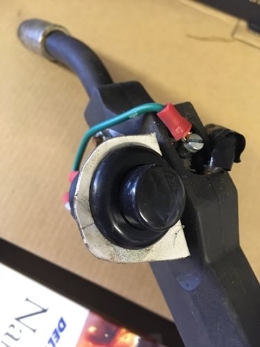

Inläggav Bo Norvinge » 10 jun 2018, 10:19
På min är det elektrisk strömbrytare.
Den köpte farsan hos herr Ohlson för kanske 199,95 på tidigt 90-tal, men har fungerat det lilla den gått.
Försökte lappa ihop en F85 förra decenniet men svetsen drack gas så jag tröttnade. Antagligen läcker den.
Vidare havererade knappen för flera år sedan och tydligen var jag på allmänt gott humör så svetsen fick pension istället för att pressas ihop.
Vid några tillfällen då små nödreparationer krävt en svets har den tagits fram. Men jag kan säga att det inte är lätt att svetsa då en liten kabelstump med tummen ska tryckas mot godset i handtaget. Speciellt inte med mörk svetshjälm på huvudet.
Investerade några timmar nyligen och byggde om handtaget. En startknapp monterades på sidan.
Inte snyggt, men det fungerar faktiskt rätt bra. I alla fall för de uppdragen svetsen förväntas få under åren.
Tror inte min har reservdelar. Företaget i Guhang-hwo som levererar till Ohlson och Nyborg samt Biltema, Jula, Rusta och Dollar Store anser nog att en hel svets är billigare än en reservdel.

Inläggav kilowatt » 10 jun 2018, 10:34
Kolla med Classe i Insjön. Du skulle bli förvånad över deras reservdelskapacitet...........

Inläggav Anders Ason » 10 jun 2018, 11:38
"Nöden är uppfinningarnas moder" :D
