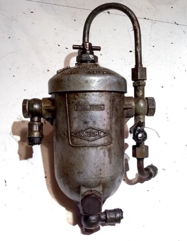

Söker filterinsatsen till filtret nedan. Enl. ebay ett filter som sitter på äldre Mercedes, beställde ett och det var fel.
Filer Knecht, enl BDIN73358

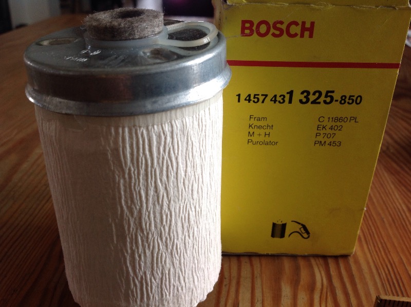

Inläggav Bigmanstown » 03 mar 2018, 16:33
Hade bara detta i den storleken, motsvarar Knecht EK 402.
Passar till MB -60tal. Höjd 115mm Diam.70mm. Numret du uppger verkar vara filterspecifikationen.

Inläggav Anders Ason » 03 mar 2018, 18:56
Tack för besväret. Har mätt och längden är ca 135 mm, diametern är 80 mm.
    Har kollat lite bättre på filterhållaren som på bild ser lite komplicerad ut, men det är den inte, en in och en ut plus en luftskruv.

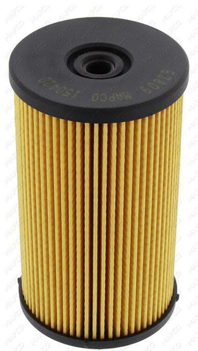

    Tack. Tror jag hittat filtret, sitter i Golf + flera modeller av VW.
    Ser vad Biltema har och om måtten står utanpå kartongen. Med lite tur så...

Inläggav StefanM » 05 mar 2018, 11:29
måtten du uppgav stämmer ju exakt på det vag filtret du pratar om men frågan är ju om det är rätt? Tänkte mest på om du mätt bef filter i burken så kanske det redan sitter fel vag filter där. Fungerar ju troligen men jag tänkte bara så man inte blandar ihop olika saker här.
Många ggr står ju numret på själva insatsen gjutet nånstans. DIN numret är ju bara standarden som sagt

Inläggav Anders Ason » 08 mar 2018, 22:45
Löst. Golfens filter var för kort, Audi 2,0 diesel hade de rätta måtten men saknade ett hål i ena gaveln, men det gick att lösa.
