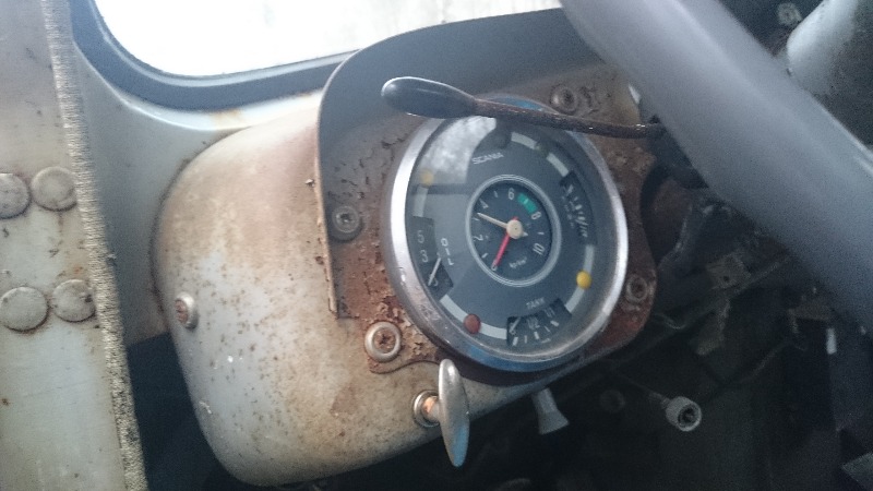

vilka är pilarna den vita och röda.ps trycket hat höjts till 4kg mot 2 förra helgen.

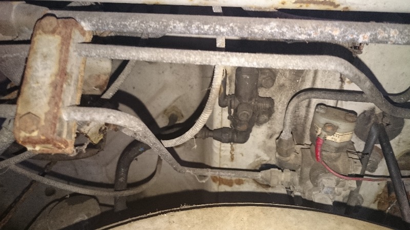

slangen är sönder. var kan jag hitta en sådan slang

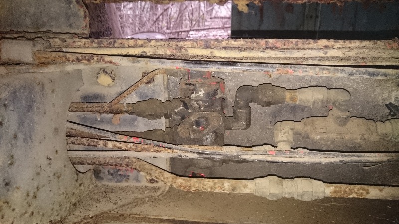

pyser vid ett häl i sidan på den+vad det är för grej.

Den enkla lösningen för slangen är att plocka av slangen och spräcka presshylsan med en bågfil, då blir det lätt att pilla bort slangen från ändnippeln. Sedan skaffar du slang som är avsedd för tryckluftbromsar i lämplig dimension och fäster på ändnipplarna med slangklammer.
Det proffsiga alternativet är att åka till Hydroscand eller någon annan slangfirma och låta dom pressa ny slang med den gamla som mall. Naturligtvis med samma slang, inte hydraulslang eller något annat.
Har du rostskadade rör kan du antingen leka detektiv och leta upp stålrör i rätt dimensioner och böja till, eller skaffa modernare plaströr som ersättning. Tänk bara på att din bil har tummått på rör och förskruvningar, det är inget firmor har på lager idag, men det går att beställa hem.
På plaströren ska du utöver konan även ha en instickshylsa för att inte deformera röret när du spänner ihop grejorna. Konor och muttrar kan du använda samma som på stålrören.

Jag tror att den vita visar systemtrycket och den röda visar bromstrycket när du använder bromsen. Hoppas att nån av proffsen bekräftar eller dementerar :D

hoppas någon vet vad den andra är för något .den i ramen som det blåser ur ett hål i sidan..

Inläggav Reid Hulting » 20 feb 2015, 19:57
Visarna visar trycket i varsin krets, varav den röda visar trycket i framkretsen och den vita i bakkretsen

Inläggav herrstina- » 20 feb 2015, 23:20
Din ventil liknar den skyddsventilen som ska förhindra att all luft rusar ut om du får tex. ett slangbrott på en tillkopplad släpvagn, men jag är lite osäker, inte minst för att den verkar påverkas av en dubbel backventil som syns på bilden.
Det är lite enklare om man ser var i systemet den är placerad. Vart leder rören som är kopplade på ventilen?
