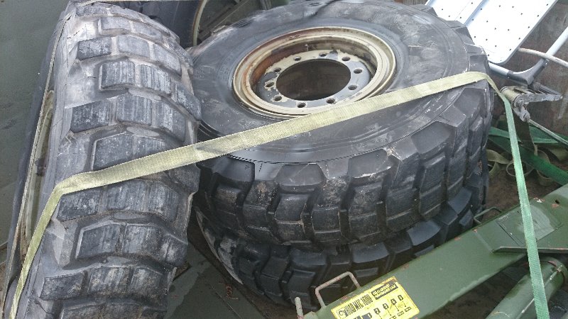

Jag är på jakt efter fälgar till snöslunga 77.
Jag har hittat tre stycken men behöver ytterligare minst en, helst två stycken.

Det är en TGB 30 jag har.
Tyvärr är de utrustade med 400/60-26,5 hjul med specialtillverkade däck från Trelleborg.
Dessa däck börjar bli gamla och spruckna nu. Snöslunga 77 har samma chassi som TGB 30 men blev utrustade med 14.00 R20 däck, troligtvis pga att bakaxeltrycket blev så högt med slungan monterad.
14.00 R20 däck går hyfsat enkelt att få tag i då NATO har använt denna dimension på många bilar.
Jag har varit i kontakt med BJM men de har bara en komplett slunga att sälja :D .

Ett annat problem är att Scania valde offset 100mm. De flesta andra tillverkare valde 120mm, detta gör att om man tar fälgarna till MAN Kat I så ändrar man spårvidden 40mm vilket bilprovningen inte gillar.
Jag frågade sist på bilprovningen om man kunde byta till MAN fälgar, då blev svaret att jag var tvungen att fixa intyg från Scania på att det gick bra. Jag bara ser framför mig vilken tröstlös diskussion det blir...
Fördelen med fälgarna till snöslunga 77 är att det har 100mm offset och dubbelkonade hål, det bara passar direkt!
