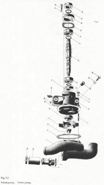

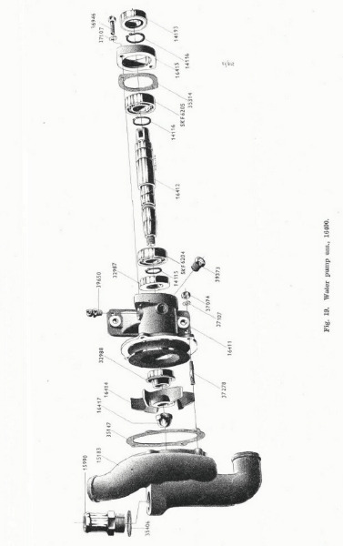

Vattenpumpen för D420 (använd i bl.a. Scania-Vabis L40 modellen) har ett annat artikelnummer än vattenpumpen för D440 (använd i t.ex. L51-modellen).
Men såväl de mekaniska axeltätningarna som fiberpackningen har samma artikelnummer i båda pumparna.
Båda typerna av vattenpump har också använts i de sexcylindriga motorerna, men åttorna hade en annan vattenpump.
Jag lägger in ett par sprängskisser kopierade från motormanualerna.
Vattenpump 16400 för bl a D420.JPG (36.68 KiB) Visad 5675 gånger
Vattenpump 18250 för bl a D440.JPG (36.26 KiB) Visad 5675 gånger
Tyvärr är manualerna skannade och omvandlade till PDF filer i en alltför låg upplösning (dock inte av mig eftersom jag saknar originalen). Därför blir bilderna inte mycket skarpare än så här.
Om du skall byta den mekaniska axeltätningen rekommenderar jag att byta såväl kolring som slitring (oftast av hårdmetall) samtidigt oavsett om man använder nya delar eller begagnade eftersom de slits tillsammans och därmed skapar individuella slitspår. Om inte kolringen är totalt nedsliten eller sprucken kanske den kan läppas och återanvändas.
