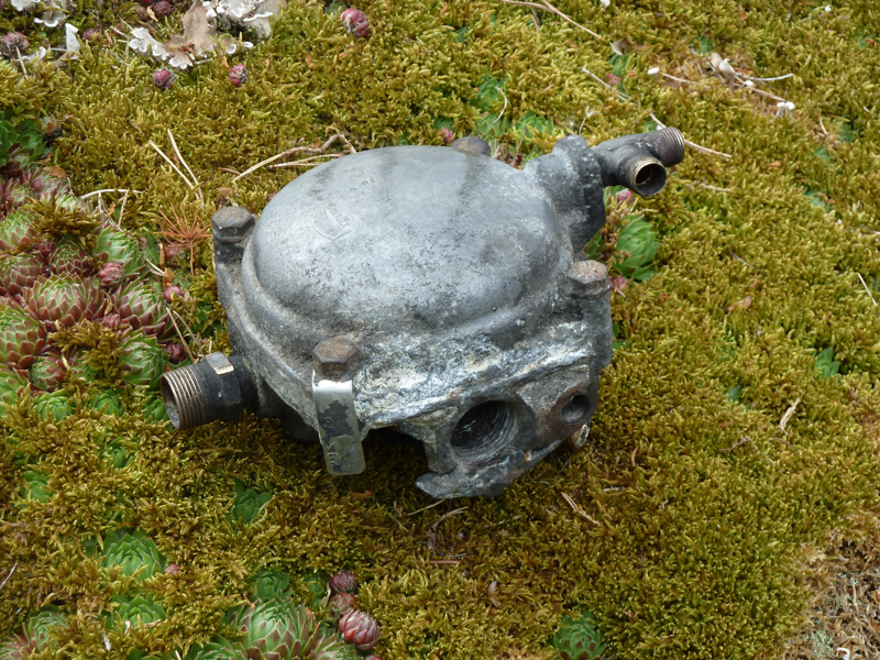

Scania res.delsnummer 217 385 sökes, borde haft den i förrgår!

Problemet är att de flesta begagnade ser likadana ut som din. För funktionen behöver du inte ha exakt samma ventil, det reläventilen gör är att den skickar luft från en tank till klockorna och det går lika bra med en modernare släpvagnsvariant.
Nya ventiler har metriska gängor medan din har tum, antingen får man beställa en tumventil eller så får du skarva så du får ihop det.
Portarna är numrerade så det ska inte vara så stora problem att koppla det hela så det fungerar.

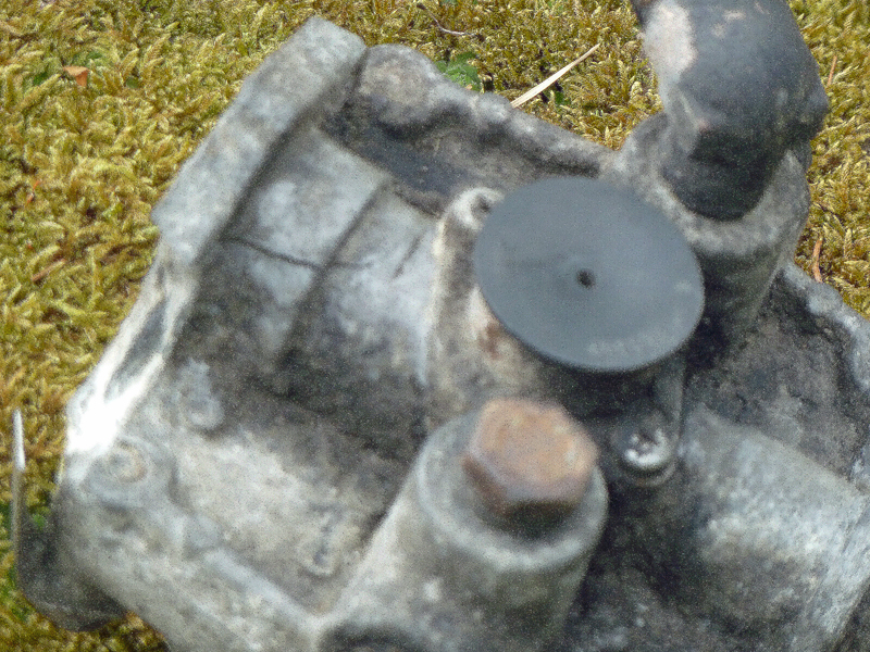

Tyvärr har han (ursäkta 3:e person Stina) ju också oftast rätt som nu i det här fallet. En begagnad ventil befinner sig nog den även den i mer eller mindre stadd upplösning! På bild nr 2 syns den lilla men ödesdigra sprickan.
För att få bort den trasiga ventilen så krävdes det en del ord som inte lämpar sig för tryck, en del acetylen och syrgas o s v.
Ventilen finns hos Scania för 3 000 + moms. Vilket är ju bra i o f s, men inte aktuellt för hobbyändamål.
