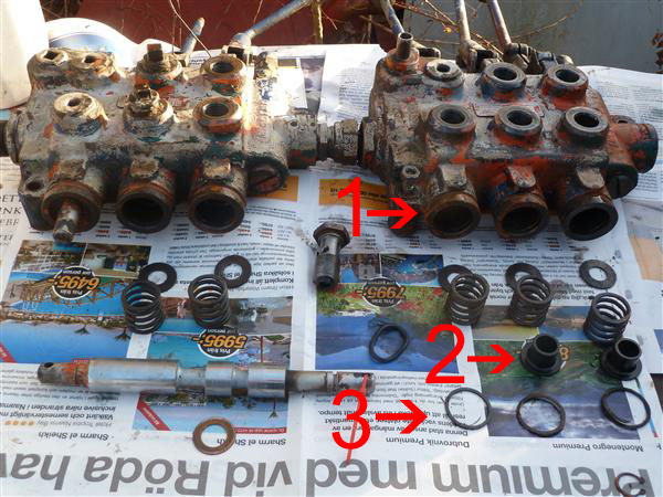

Söker/behöver följande till kranen (klicka på bilderna):
1. dammkåpor (se bild nedan)
2. lockdistanser (de är i bakelit)
3. Låsringar (väldigt speciella, minst sagt)
Helst allihop nya och även o-ringarna till stängerna, men ...
P1020092 (Custom).JPG (63.44 KiB) Visad 13647 gånger
Vid demonteringen togs alla banjoskruvarna (under nr 1) bort bara, men när den mesta skiten var avlägsnad framgick det att två av dem hade en reduceringsventil i sig. Någon som känner till vilken/vilka ventiler de ska sitta på?

Du har kollat med Hiab antar jag? Damaskerna ser ut som till hjulcylindrar på en personbil, O-ringarna är troligen i standarddimensioner, ta ett gammalt prov med och åk till en välsorterad maskinaffär. Vad gör bakelithattarna? Styr dom bara fjädrarna är det inte fråga om precision då borde dom gammla funka.
Hur är ringarna monterade och vad håller dom på plats?
En kvalificerad gissning är att reduceringarna sitter på kretsar där man vill ha lite lugnare rörelser, tex.på svängen.

    * Jo, jag har kollat med HIAB men utan resultat. De skickade en reservdelskatalog i PDF. Kranen stämde men inte ventilpaketet. Det märkliga är att ventilpaketen är märkta med en HIAB-skylt med nr, ändå känner de inte igen dom. Ska slå en signal till i morgon igen då den jag pratat med förut var på tjänstresa idag. De är annars mycket tjänstvilliga på den firman.
Damaskerna ser ut som till hjulcylindrar på en personbil.
    * Jo, det ser likadana ut och det är väl den vägen jag tänkt att gå, blir kanske lite letande bara.
    * Precis vad jag tänkt göra och de är nog det minsta problemet.
Vad gör bakelithattarna? Styr dom bara fjädrarna är det inte fråga om precision då borde dom gamla funka.
    * Hattarna uppfattar jag ha två funktioner, dels att hålla fjädern på plats och dels (den smala delen) att begränsa ventilstångens rörelse. Här är möjligen enda alternativet att svarva till nya i lämpligt mtrl. (De prylar som saknas/trasiga på bilden saknas verkligen)
    * Har aldrig sett något liknande men utgår från att de går att ersätta med vanliga seegerringar. Det finns väl förm. någon anledning till att de ser ut som de gör och att de inte använt vanliga låsringar. Kan ta en närbild och lägga in.
    * Verka mycket troligt, eller utskjutet?

Låsringarna liknar de som sitter på dammskydden på vissa styrleder, det borde funka med en segersäkrinsring som går ner i spåret.
Sväng och utskjut verkar rimligt för reduceringarna.

Minns du vart strypningarna satt?. Som regel, ( och där tror jag 550´n är så modern så det gäller även den), så har du i tur och ordning; sväng, lyft bom, lyft sticka, utskjut, rotator, grip/skopa, räknat från vä.till hö.

Flera (även HIAB) har uppfattningen att strypningarna ska sitta på svängen vilket jag också anser logiskt. Märkte inte att där var strypningar förrän alla banjoskruvar låg i badet.
Så här ska de tre nedersta var enligt "boka". (har dock fotat noga som vanligt, innan jag monterade bort ventilpaketen, dessutom är de flesta anslutningar rör så de går nog inte att sätta dit fel. Skam till sägandes har jag ännu inte läst igenom den dokumentation jag har, men det kommer att ske innan monteringen. Har nu två bekanta som ska titta i ladorna där de tror att de har krandelar och ett ventilpaket, exakt likadant, ligger just nu på på Blocket.
Detta är grundkonceptet för på min är det två ventiler till som används.

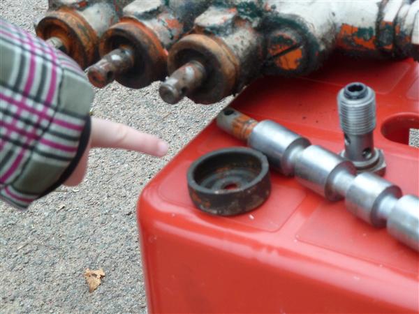

ps Thomas, på bild <P1020092 (Custom).JPG> kan du se vad ett barnbarn kan hjälpa till med. Hon är 5 år och står på en pall bredvid när jag jobbar och hennes mun går då hela tiden. Vi har verkligen kul och så intresserade har aldrig mina två egna grabbar varit. :mrgreen:
