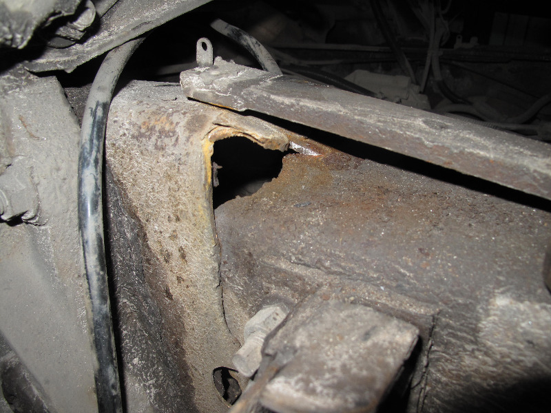

Vad har hänt med ramen på bilden, en dålig dag i Bagdad?

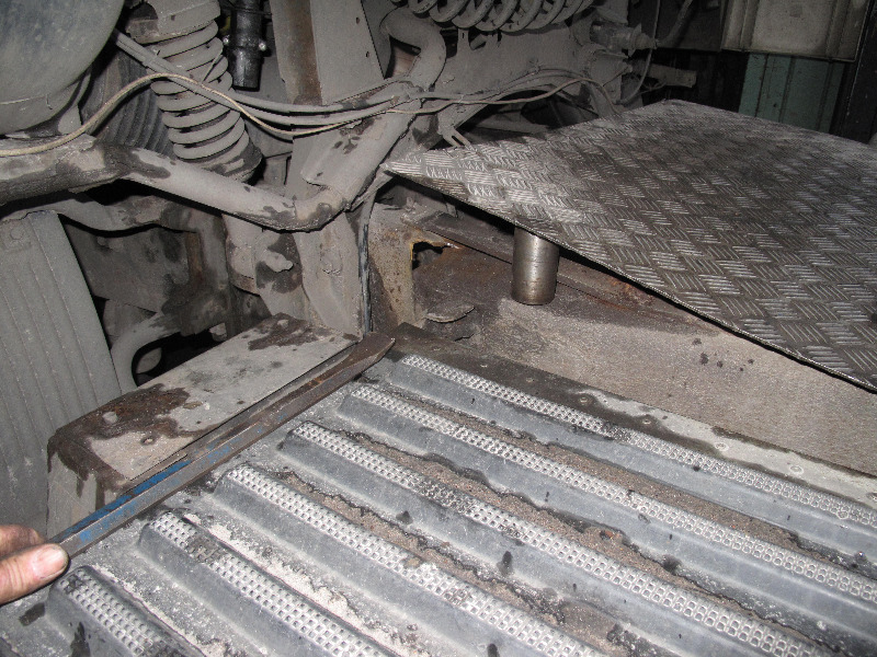

Utmattning troligtvis. Skulle ju också kunna tänkas vara ett materialfel. Borrhål för nära övre eller undre flänsar kan allvarligt försämra hållfasthet men det var nog inte orsak här. Att borra direkt i en fläns är dödssynd. Bilen hade samma dag passerat kontrollbesiktningen utan att skadan upptäcktes, verkstadsbesöket föranleddes av att bilen kändes svajig :cry: vid lite närmare inspektion uppdagades orsaken, rambrottet.
Dragbilar är enligt min bedömning utsatta för en annan typ av påfrestning än vad som gäller för en konventionell lastbil och den speciella påfrestningen har säkert bidragit till den här aktuella skadan. Jag liknar i det avseendet en dragbil med en boggie som tillhör den främre delen på en trailer. Mycket "nickande" utan att lasten påverkas. Än värre var det förr innan luftfjädring förekom. Hyttkomfort har nyligen diskuterats i den här tråden http://www.veteranlastbilar.se/phpBB3/viewtopic.php?f=42&t=7001&p=54041&hilit=raba#p54041
