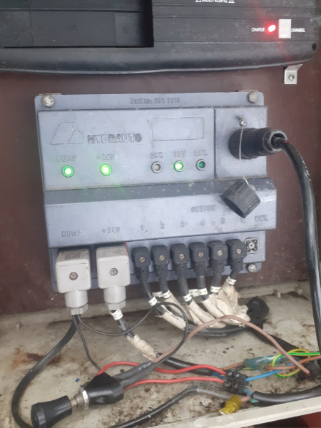

Hej!Jag söker en Hydrauto radiodel som den på bild,den fungerar bara efter en stunds uppvärmning med värmefläkt.Sen fungerar den några timmar,ibland en hel dag.
På bilden är den tillfälligt inkopplad för provkörning.
Köper även en som inte fungerar eller är isärtagen/öppnad så man kan se konstruktionen och därmed kunna dela min på "rätt" ställe.

Ser ut som fjärrstyrning till en kran, eller annan hjälputrustning. Batteriladdare längst upp.

Kranstyrningen kan ha en kallödning då felet verkar vara temperaturberoende. Enda vägen till reparation är nog att med lupp se över lödningarna på kretskortets baksida.
När du skriver att den lägger av är frågan på vilket sätt, helt och hållet eller bara en funktion som inte fungerar?
Det är inte ovanlig att en magnetventil beter sig på det sättet (de två till vänster). Om de nu inte tillhör provutrustningen?
Skulle börja med spolarna först.
Fick byta en sådan på min bil i tipphydrauliken (kortis så att en säkring löste ut). Spolarna säljs lösa om ventilens mekanik är OK.

Problemet med att försöka reparera denna modul är att den är helt ingjuten i hård harts för att klara vibrationer och stå emot fukt.
Om man försöker öppna den genom att såga eller borra blir det garanterat skrot av den.
Felet tyder nog på att det är någon halvledare som transistor eller ic-krets som temperaturberoende.
Dessa fel är relativt lätta att hitta om kortet är åtkomligt genom mätning samtidigt som man stressar komponenterna med kylspray och hårtork, komponenterna kan ha små sprickor som påverkar ledningsbanorna.
Beter sig som bimetalltermostater som går till och från beroende på temp.
Lödfel-kallödningar brukar visa sig mest av vibrationer, eller när man bankar lätt på modulen.
Så tyvärr är nog det bästa att hitta en beg fungerande modul.
