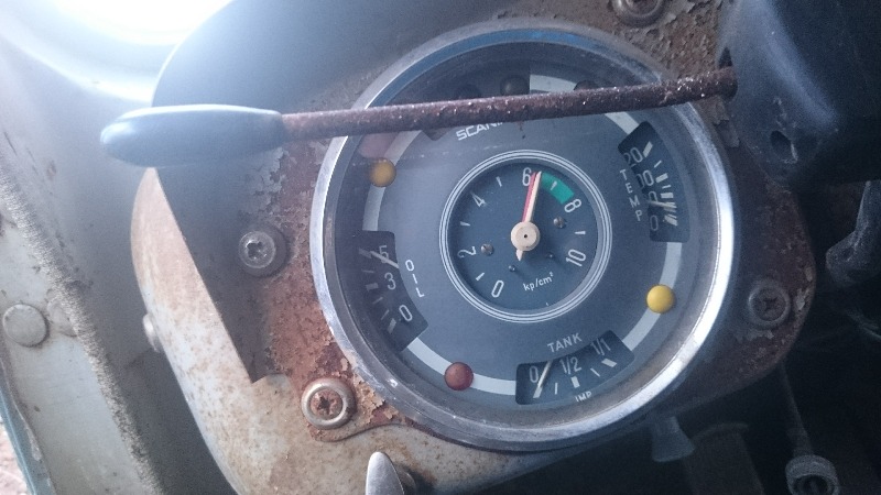

Det tar sig sa gubben som sket ned sig

Det tar sig ju! Det enda pysandet du ska höra när bilen är igång är från avgasröret.
När visarna är i övre delen av det gröna fältet ska kompressorn sluta ladda, för att återigen pumpa luft när dom närmar sig den nedre gränsen. Spannet bör röra sig runt 0,8-1,0 bar.

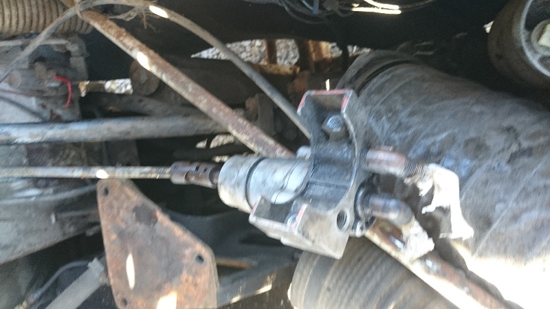

Har fortfarande problem med släpbroms ventilen. Får ändra på spaken hela tiden för att den inte ska blåsa

Plugga röret, du ska förmodligen inte ha släp efter bilen i alla fall. I så fall går det ju att fixa senare.

hej en undran ska det vara något i det gängade hålet på undersidan .Det är där luften åker ut när jag inte drar i släpvagnsbromsen.Tänkte kolla med er innan jag skruvar i den.Mvh Benny

Det är evakueringen, pluggar du den skulle jag tro att du får tryck ut till släpvagnsbromsen hela tiden, och bromsljuset kommer att lysa konstant. Plugga ledningen till ventilen, sen kan du i lugn och ro försöka fixa ventilen, eller hitta en annan.

jag pluggade hålet men då läckte ventilen på andra ställen. så det blir o plugga tilloppet.tack för hjälpen stina....
