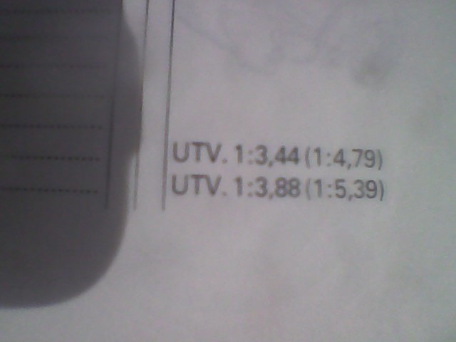

Hej!
Jo, jag hittade lite intressant info ang detta igår. Jag bifogar en bild ang detta.
Jag har ställt frågan till Scanias reservdelslager här på orten (ang denna distansring)
men dom kunde inte hitta någon info ang detta. Någon som vet art.nr på denna distansring kanske?
Enligt bilden så verkar jag ha 3,88:1 i min navreduktionsaxel så jag behöver ju inte
jaga någon sådan "klump".

Inläggav herrstina- » 20 jun 2017, 20:29
Jag tror inte att distansringen ingick i Scanias sortiment, det är säkert anledningen till at dom inte hittar något nummer.
Jag är inte helt säker på när den behövs men tror att banjor som har 4,71 eller 4,13 kräver ringen om snabbare växel ska monteras. Min bärgare hade 4,13 och där fick jag använda en ring.
Med lite framförhållning kan jag ordna ringen, dom ligger runt en femhundring, sen återstår ju problemet att få den till Sveriges medelpunkt också.
