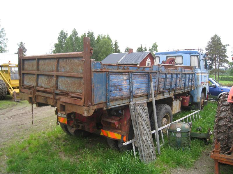

Lasse Hsand skrev:Bilen på bilden . Är den något du kört med kran Thomas?
Är det Antonssons, så nej, dessvärre.

Beställde man dom med fästen utifall. Eller användes det ofta bakmonterat?
Re: kranholkar
Inläggav Thomas Almen » 18 mar 2012, 15:29
Var lite olika. Osäker på vem Einar körde åt, men antagligen så små poster att det inte lönade sig med separatlastare. Men en del hade en gammal enkelaxlad tippbil med hylsor, som dom kunde ha kran på om det var större poster. Men flexibiliteten var ju större med kran på biln, mycket krångel att flytta separatarn flera mil för att lasta sista traven, kanske.

Har varit lite sugen att inom en okänd framtid. Montera en på den här. Så det var bra att få veta att det fanns lite olika modeller.
