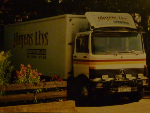

Vet någon vad firman som tillverkade skåp till varubussar bland annat i Skellefteå hette?
Butiksbuss med skåp tillverkat i Skellefteå på 1970 talet Obs överflyttat på denna MB från 1985

Det är inte Berco du tänker på, dom håller ju till i Skellefteå.

Innan det blev Berco så hette de AB Plastkarosser i Skellefteå...

Visst att jag inte tänkte på plastkarosser....visst är det dom och då hamnar Berco på listan
Tackar!
