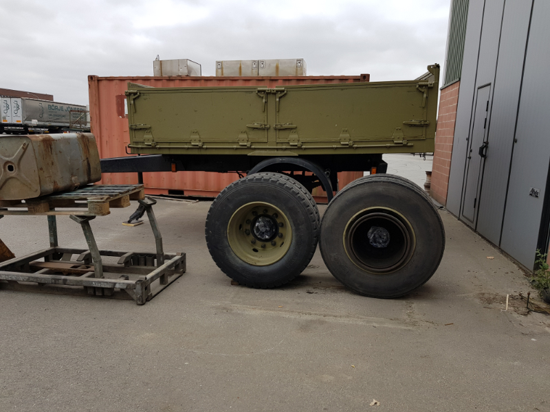

av Per Thomson
Boggivagn?
:lol:
Re: Boggivagn?
InläggPostat: 19 jul 2018, 22:08
av Per Thomson
Skämt åsido, i eftermiddag blev bromstrummorna äntligen fråntagna sin ovalitet.

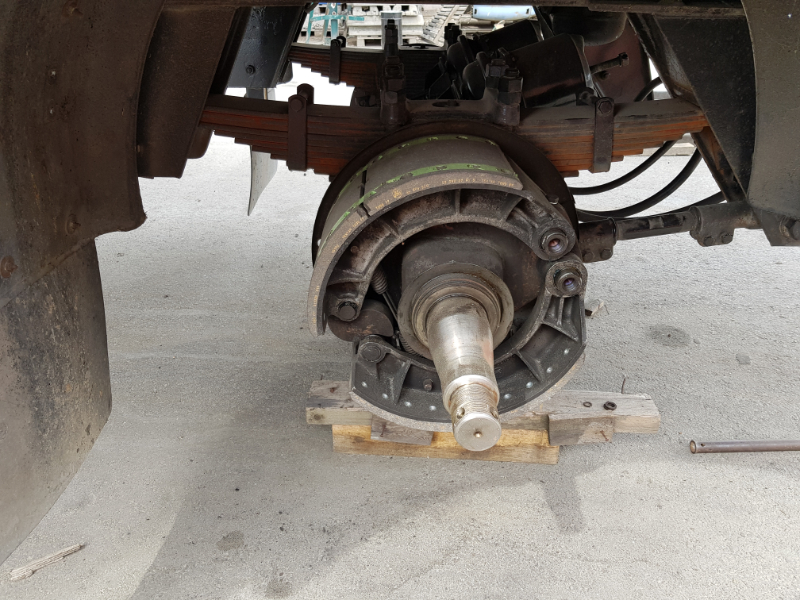

Bromstrummorna har varit svarvade sedan en tid och nya bromsband är monterade, återstår endast att svarva bromsbanden passande till rätt trumdiameter.

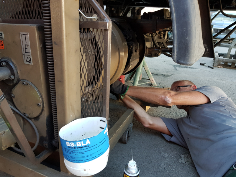

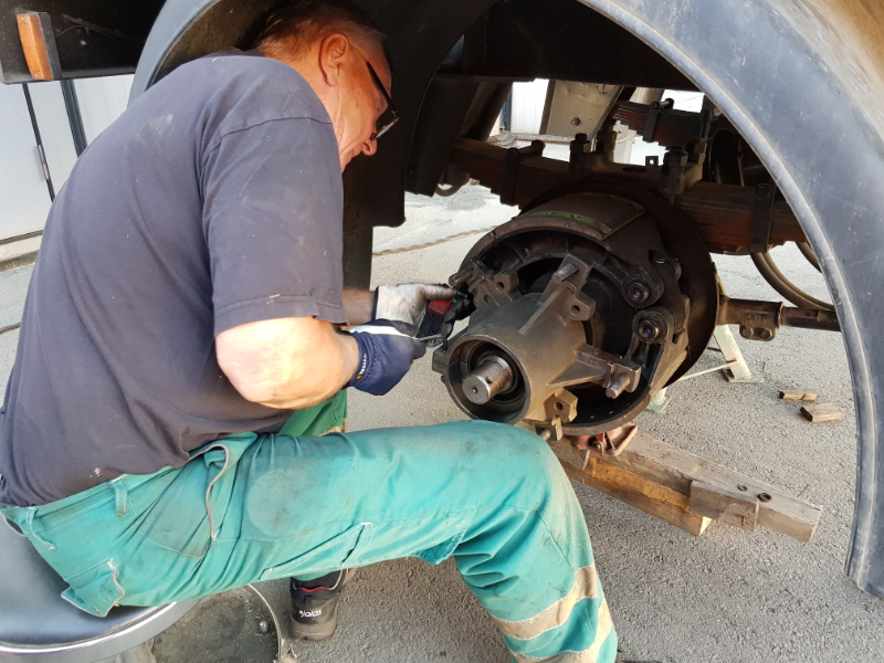

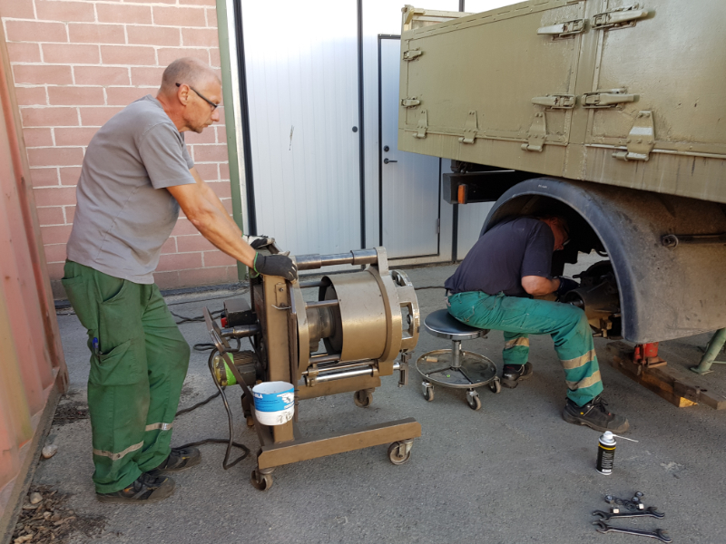

Så blev det tid för svarvning av bromsbanden.
Här montering av ett nav för centrering.
Re: Boggivagn?
InläggPostat: 02 aug 2018, 22:08
av Per Thomson
Maskinen ansluts till navet.
5 st skruvförband.
Re: Boggivagn?
InläggPostat: 02 aug 2018, 22:13
av Per Thomson

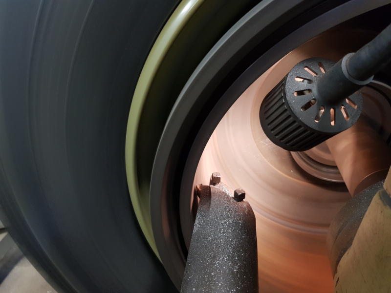

Snart klart att köra igång.
Inställning till rätt mått.
Full fart.
Re: Renovering av bromsar
InläggPostat: 03 aug 2018, 08:08
av Per Thomson
Video som visar maskinen i arbete -> https://youtu.be/RqMM15qmgp4
