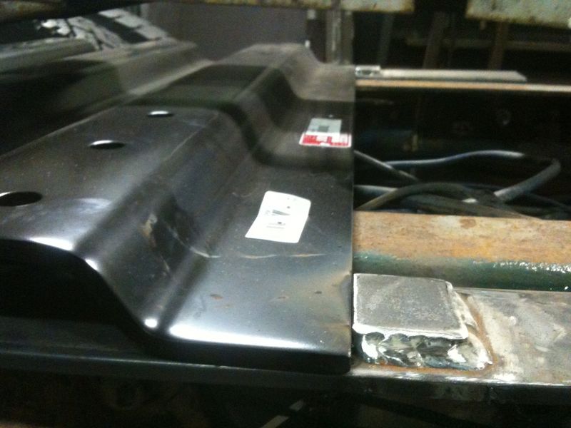

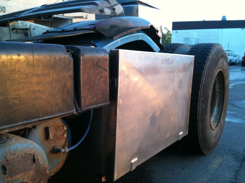

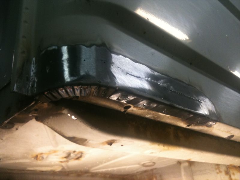

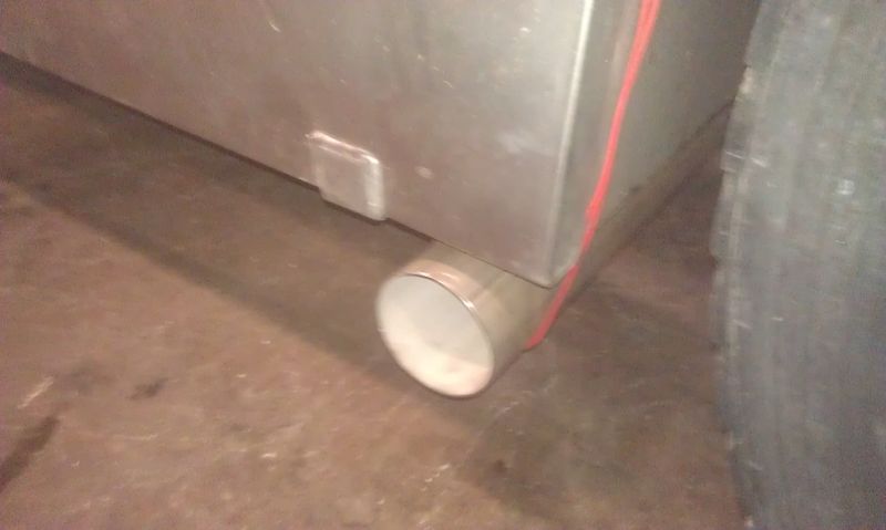

Bildrapport från Stefan Bengtsson:
Drivaxel spårning
Drivaxel spårning 02_1.JPG (76.06 KiB) Visad 23976 gånger
Hjulbas o överhäng med rätt mått
Hjulbas o överhäng m rätt mått_1.JPG (50.57 KiB) Visad 23976 gånger

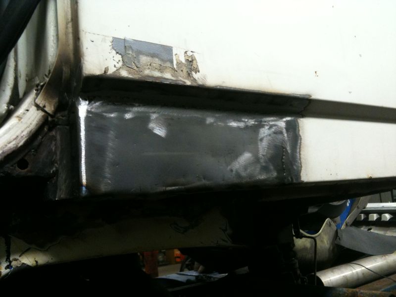

Hytt rostlagning bakom vänster dörr
Hytt rostlagning bakom vä dörr 04_1.JPG (49.01 KiB) Visad 23976 gånger
Hytt rostlagning bakre hörn
Hytt rostlagning bakre hörn03_1.JPG (53.34 KiB) Visad 23976 gånger

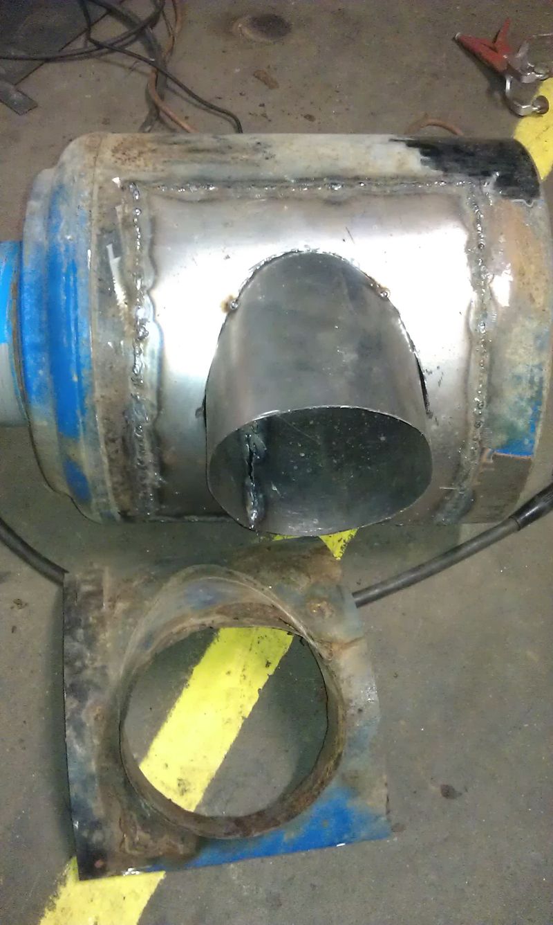

Hytt, rostlagning, luftrenare
Hytt, rostlagning, luftrenare 03_1.JPG (179.85 KiB) Visad 23976 gånger

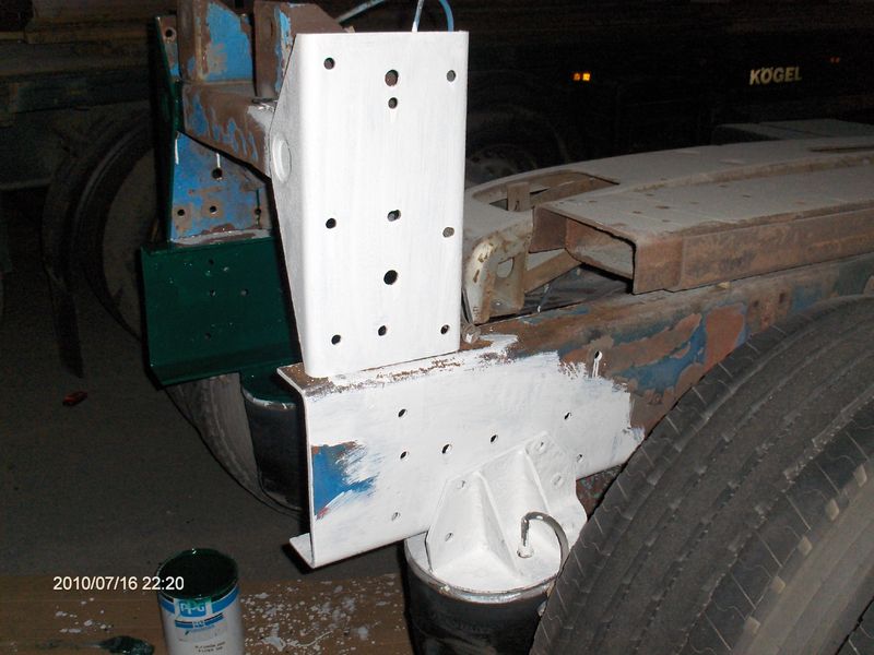

Ram L-profiler placering monteringsplatta 02_1.JPG (66.52 KiB) Visad 23976 gånger

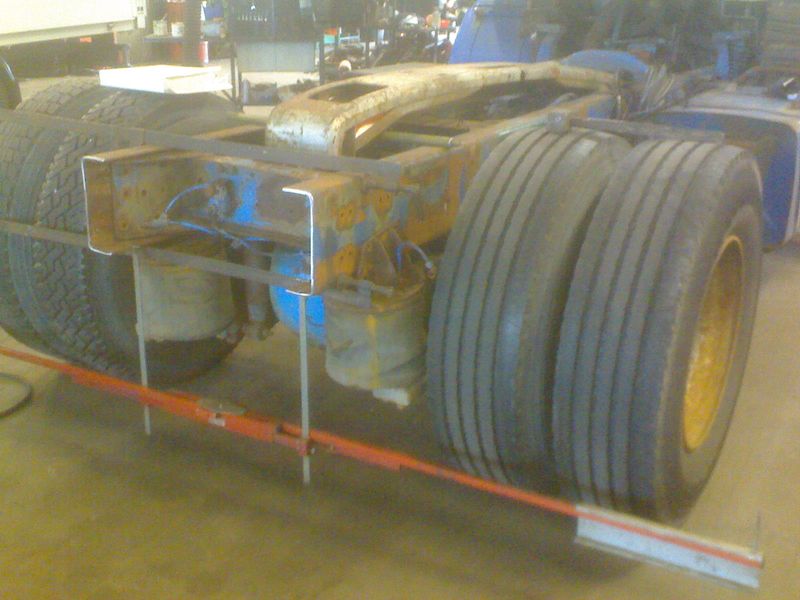

Ram plats för bakre tvärbalk grundlackad
Ram plats för bakre tvärbalk grundlackad 03_1.jpg (99.11 KiB) Visad 23976 gånger
Verktygslåda vänster, montering
Verktygslåda vä, montering 02_1.JPG (75.13 KiB) Visad 23976 gånger

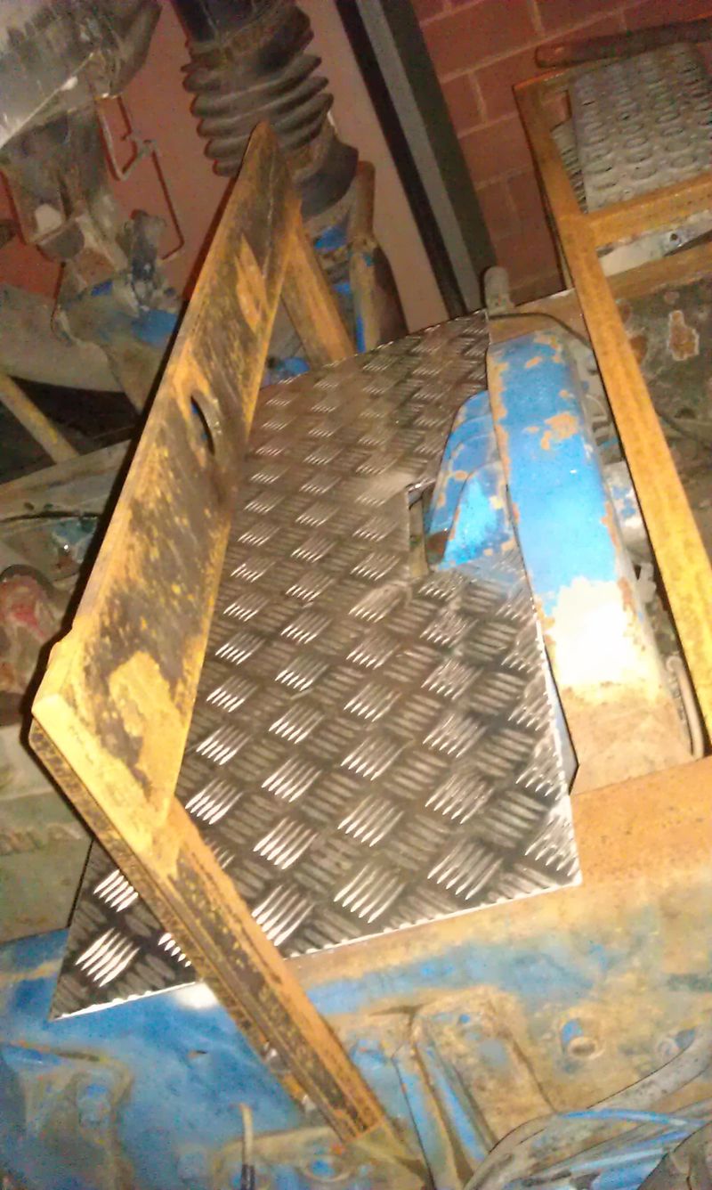

Gångbord plåt framför växellådsbalk
Gångbord plåt framför växellådsbalk 01_1.JPG (156.81 KiB) Visad 23967 gånger

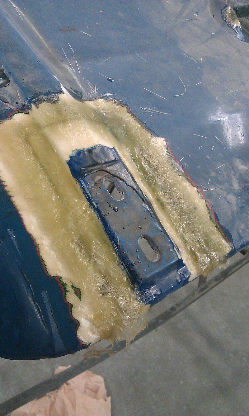

Plastlagning höger framskärm
Plastlagning hö framskärm 03_1.JPG (219.03 KiB) Visad 23967 gånger

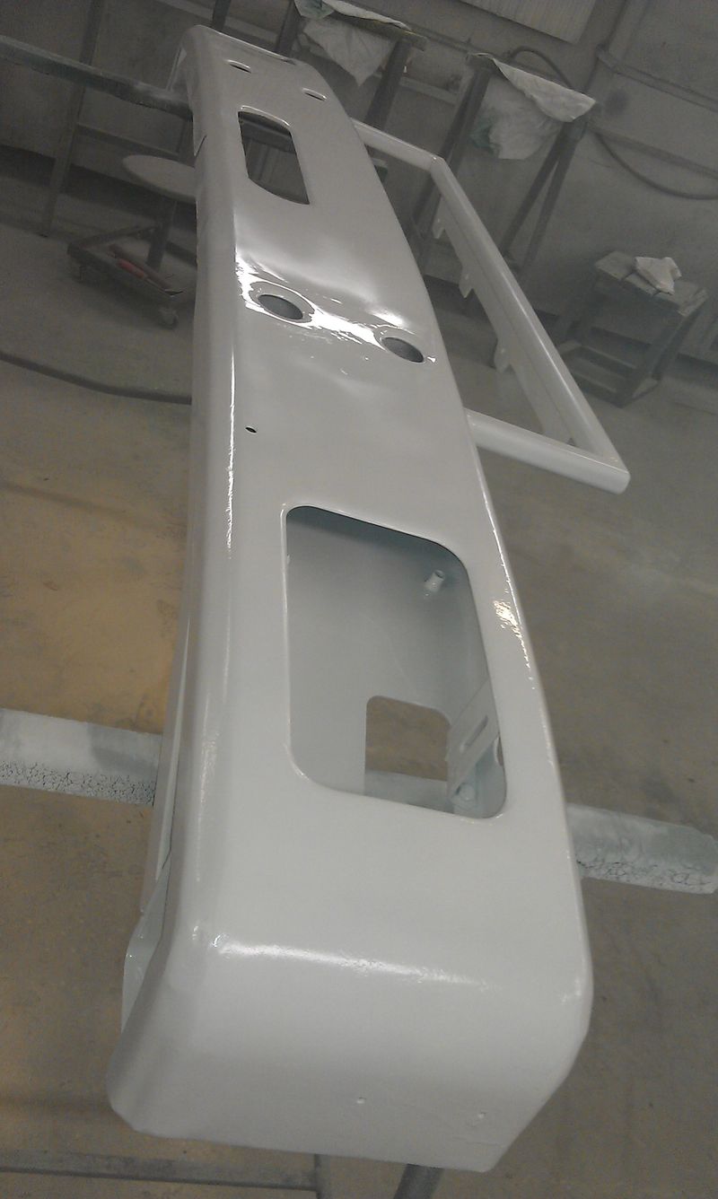

Stötfångare
Stötfångare 02_1.JPG (112.2 KiB) Visad 23964 gånger
Gångbord montering av stomme
Gångbord montering av stomme_1.JPG (124.26 KiB) Visad 23964 gånger

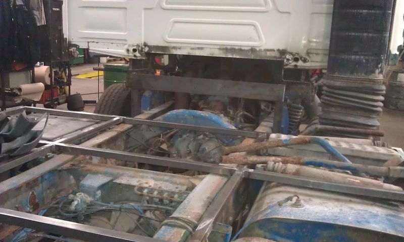

Avgasrör svetsning
Avgasrör svetsning 05_1.JPG (63.81 KiB) Visad 23964 gånger

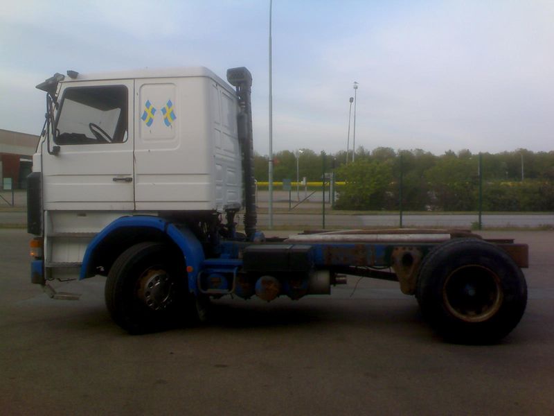

Inläggav Stefan Bengtsson » 04 apr 2012, 20:54
Hej. Tack för synpunkten - försöker att göra renoveringen bra. 142:an är från 1985 och det roliga är att den inte har Intercooler samt att den endast har rullat 35 800 mil. Den går helt fantastiskt i motorn och med ett syrafast rostfritt rör genom dämparen och ut på vänster sida, så sjunger han riktigt fint! Det är dags att börja sy upp stolar och sängar och det skall min moder göra. Hon sydde upp inredningen i min f d LBS76 (Studsvikaren) och det resultatet blev jag riktigt nöjd över. För övrigt har vi börjat att lacka skärmar, frontlucka, tank, solskydd etc. Fråga inte i vilka färger, det skall bli en överraskning den dag den är klar. Eftersom bilen är en 85:a har jag ytterligare tre år på mig att bli klar och jag tror att jag tar den tiden i anspråk, bättre att försöka göra bra än snabbt. Men det är klart, man vet aldrig när återuppbyggnaden sker om inte det kan gå ganska snabbt då, det brukar vara svårt att slita sig då.
Mvh Stefan

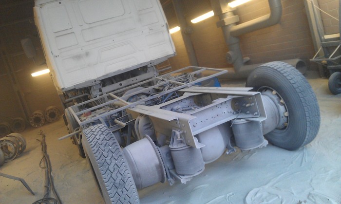

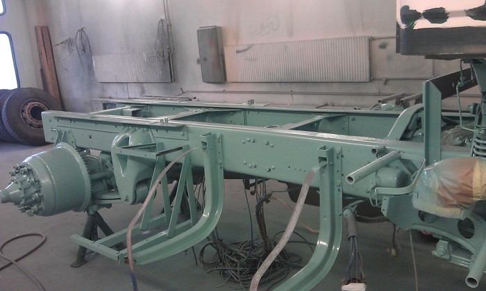

Lägesrapport från Stefan:
Blästring vä bak 120702_1.JPG (111.66 KiB) Visad 23634 gånger

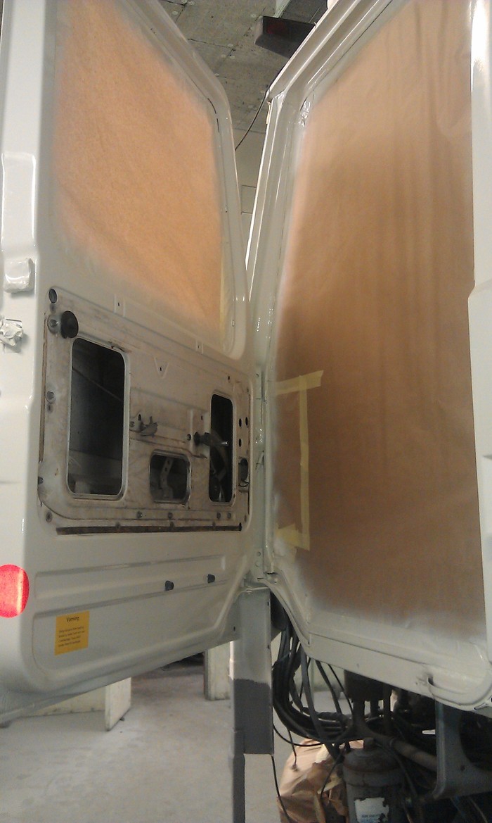

Lackering 04_1.JPG (119.55 KiB) Visad 23634 gånger
Lackering 03_1.JPG (183.48 KiB) Visad 23634 gånger

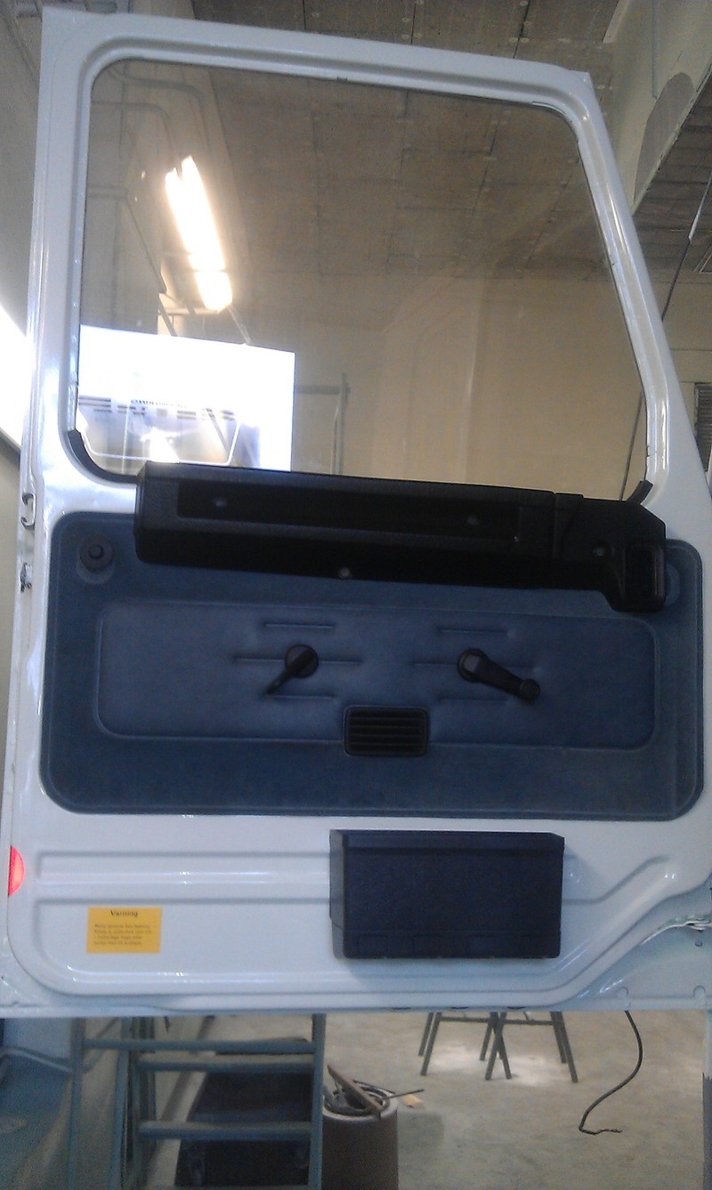

Stefan sände mig två bilder som visar dörrarnas färdigställande.

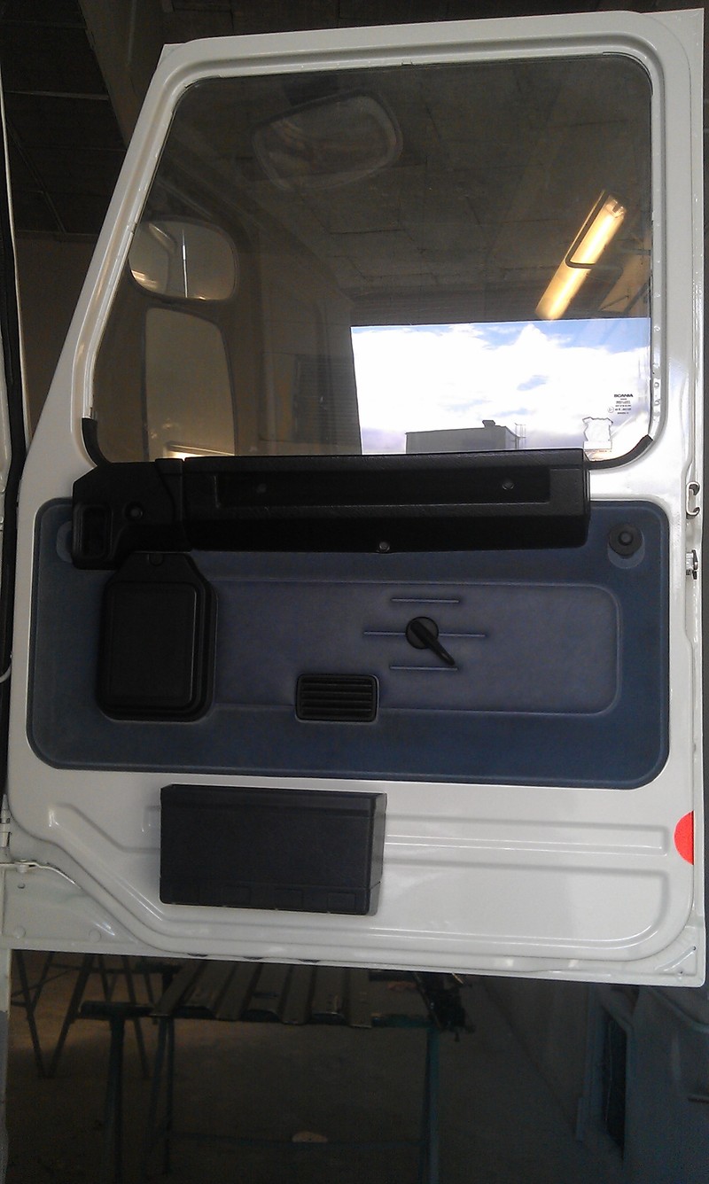

Höger
Hytt, montering dörr hö 01_1.JPG (214.56 KiB) Visad 23523 gånger

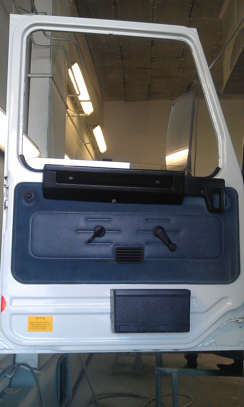

Vänster
Hytt, montering dörr vä 01_1.JPG (258.59 KiB) Visad 23523 gånger
Re: Stefan Bengtsson
Inläggav Bo Norvinge » 29 jul 2012, 19:05
Per, be Stefan ta kontakt med mig vid tillfälle.
Han kan ju inte ha luftgenomströmningskanaler till sidorutsdefrostern från två olika årgångar!
Inläggav Stefan Bengtsson » 31 jul 2012, 07:50
Hej Bo. Tack för uppmärksamheten. Jag är tacksam för sådana inlägg! Jag skall undersöka om jag har det rätta till vänsterdörren.
Mvh Stefan

Stefan är snabb i "vändningarna" och ville att jag skulle byta bild men här kommer den nya bilden i stället.
Förlåt, men var "sitter" skillnaden?
Justerad
Hytt, montering dörr vä 01 (2)_1.JPG (221.54 KiB) Visad 23390 gånger
Inläggav Bo Norvinge » 04 aug 2012, 15:12
Per Thomson skrev:Förlåt, men var "sitter" skillnaden?
Framför handtaget/armstödet sitter en slags kanal. Den leder luften från instrumentbrädan till defrostermunstycken för sidorutan som finns i den enheten som används som handtag och för de flesta också armstöd.
Det som sitter på den gamla bilden med förardörren är av äldre modell. Den senare modellen är designad för att smälta ihop med handtaget. Fördelen med den gamla var att den gick att vända på och således passade både på vänster- och högerdörr.
Osäker på när de ändrades men det var 1984 eller 1985.
