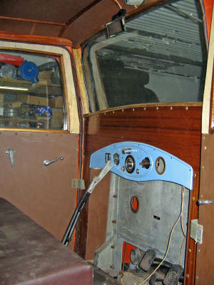

Interiör från hytten, högerstyrd, gaspedal mellan koppling och broms. Rattstång och styrsnäcka låg på flaket, styrarmen saknades, axeln där den skulle sitta var fyrkantig, dessutom fanns en klen axel inuti rattaxeln med en liten snäckväxel allra längst ut. Möjligen för handgas eller tändförställning, 6 cyl. bensinmotor 100 hkr med magnettändning, Magneten saknades också liksom framaxel men han hade fått tips om en axel inte så långt borta, men den var fortfarande under snö och is som rutschat från taket i vinter så han visste inte hur den såg ut. En annan intressant detalj var en eftermonterad bromsförstärkare som fungerade med tryckluft som levererades av en liten lamellkompressor. Förmodligen saknas en hel del småkomponenter som han inte vet något om i dag, men får lösas efter hand. Motorn skulle vara renoverad av en firma i Åbo, Hytten var nybyggd i Tammerfors liksom framskärmarna vilka avviker från originalet i bakkanten Kylaren var också nybyggd i Tammerfors där den verkar ha funnits en längre tid Tänkte skriva av dataskylten på motorn samt ta någon bild av denna men strömmen tog slut i kameran och då glömde jag alltihopa Vevhuset var i alla fall gjutet i aluminium, cyl. gruppen och topplocket i gjutjärn, toppventiler och ventilkåpan aluminiumgjute Skall upprepa besöket efter någon tid, kanske ta mer bilder och se hur det framskrider, där var ganska trångt nu.

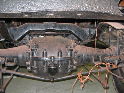

Bild av bakaxeln med bromsstag, separata stag för färdbroms och parkeringsbroms
