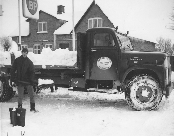

Jag föreslår att du kikar på detta för att få lite tips. Du är inte den enda som vill försäkra en IH Loadstar f.d. brandbil.
http://www.ihsweden.com/forum/viewtopic ... 89&hilit=försäkring#p189
Det är riktigt skojigt att du tar hand om en Loadstar. Skulle själv vilja göra detsamma, men då helst en diesel.
Farsan hade en diesel av 1700-modellen. En av de få har jag förstått.
Jag vet fortfarande inte hur många som såldes av dessa i landet men jag har hittills endast kommit i kontakt med ytterligare två andra dieselförsedda Loadstar. Och då har jag koll på knappt hundra bilar som är/varit registrerade i landet.
IH Loadstar 1700-169 - 1964 - M3607 - 04.JPG (91.92 KiB) Visad 31464 gånger
Denna hängde med åtminstone till 1972. Kortet är nog taget vintern 1968-69 eftersom farsan sålde åkeriet inklusive bilen våren 1969.
// S-V L44

Himla fräck bild jo de fanns med oljebrännare under huven dock fick man två cyl in i hytten nämns de. Tanken var att konventera min till detta motorer finns som väntar dock blir inte något av de i år.Sen e de gott sound i rovan som ligger i nu se vad pendlar kontot säger bara vi får se hur mycke sopp hon suger i sig? De styr ju en hel del.. Finns en Loadstar av två boggi som lär finnas på ett brandmuseum neråt landet men de e hörsägen.Skall slå Trygg Hansa en pling i mön så kanske de får mig som kund.. Liggen en Loadstar på blocket nu i Värmland bara ett tips den ser riktigt bra ut kort hytt flak etc Dock e inte hjulcylindrar någon lagervara direkt.. //Thomas

Jag såg i denna tråd www.veteranlastbilar.se/phpBB3/viewtopic.php?f=13&t=273 att Alfscout bl.a. skrev
Enligt vår senaste koll i Svenska IH-klubben finns det nu ca 180 st Loadstar 1600-1700 i bilregistret. Av dem har bara 4 st dieselmotorer, troligen Perkins.
Motorn i farsans bil var just en Perkins.
Boggiebilen som du skriver om är en F1800 årsmodell 1966 och finns troligtvis på något museum i Ängelholmstrakten, och lär en gång tillhört brandförsvaret i Ängelholm.
// S-V L44
