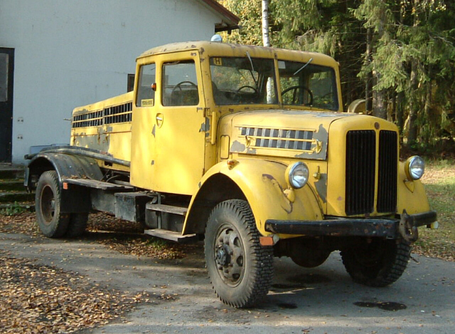

Scania-Vabis 2F12 - 1949 - Snöslunga.JPG (235.71 KiB) Visad 16234 gånger
Just hemkommen.
Bilen har bara rullat 8249 km (OBS. Inte mil utan km).
Låga miltal säger ju egentligen inget om det egentliga skicket, men bilen inklusive hytt är i mitt tycke förvånansvärt frisk.
Bilen är tillverkad bara någon månad senare än min 2L12, så det ligger precis samma mekanik i bägge fordonen förutom framaxlarna. Perfekt för mig. Nu kan jag nog snart bygga ihop en förhoppningsvis fin bil av de två men ändå försöka behålla bägge (hur det nu skall gå till? - men det får lösa sig).

Jag fick det militära registreringsbeviset idag.
Mycket intressanta uppgifter.
De har angivit årsmodellen till 1943 - vilket jag vet är fel.
Det står också att bromssystemet är "Pneumatiskt" - Skulle detta innebära tryckluftsbromsar, eller.....??
Det mest intressanta är dock att fordonet har haft sin tidigaste hemvist vid F10 i Ängelholm (var bl.a. Koenigsegg huserar numera) men sedan tydligen transporterats 1500 km norrut till Adaks flygplats (var den skådats bl.a. 1993).
Och nu 60 år senare är den tillbaks på nästan samma plats igen var den ursprungligen tjänstgjorde.
Det är nästan så att man vill bevara den intakt med slunga och allt, men tyvärr är det inget som lämpar sig för allmänna vägar, så det får bli en annan typ av påbyggnad.
// S-V L44

Jag startade upp min bil idag. Det var inga problem alls. Motorn var igång på mindre än 10 sekunder.
Tyvärr var oljan svart som synden och nivån under minimum, så jag lät den inte gå mer än ytterligare 10 sekunder men den spann som en katt. Vadå skakfyra???? De enda skakningarna som jag förnimnde var innan den började tända och gå helt rent. Vi får väl se...
Oljebyte sker imorgon. Tydligen saknade dessa motorer den typ av oljefilter som vi är vana vid numera, så man måste i princip demontera sumpen för att rengöra "filtret".
Scania-Vabis rekommenderade oljebyte varje 2500 km, men man nämner inget om hur ofta man bör rengöra oljefiltret.
Eftersom bilen endast rullat 8249 km så torde detta vara bilens tredje oljebyte, eller man kanske inte kan resonera så?
Det är kanske bilens första oljebyte överhuvudtaget?
Det tror jag ju inte eftersom bilen har haft ett militärt förflutet, men kanske det första sedan den blev "civil" för sisådär 20 år sedan kanske?
Men även om det bytts olja förut så är den säkert gammal i alla fall så det är inget kul att bara fylla på.
