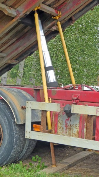

- Efter lång tids sjukdom och tappat glöd har nu jobbet med R112H kommit igång igen. En liten magnetventil ställde till det så att de mesta av hydrauliken blev ur funktion. Så småningom lokaliserades felet och ny ventil är på väg. Genom att koppla bort den spänningsmatning som berörde ventilen gick det att få tippen att funka plus en del annat. Jobba under upplyft flak som står på oljetrycket och förhindras att gå ner p g a en ventil är ju inget att rekommendera. Det finns visserligen en flakstötta på flakramen men den såg så där tillförlitlig ut och verkade dessutom något kort. Två s k byggstämp fick ta ansvaret, enligt bilden och lite ny färg kommer ju inte att skada. För övrigt de stämp som höll flaket uppe på min tidigare LBS85 vid bytet av svänghjulskåpan.

          stamptipp (Custom).jpg (224.47 KiB) Visad 17763 gånger

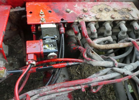

Hur som helst kom den nya ventilen på plats sent i går EM så det är dags att prova om det funkar.
Fabrikat Camozzi
P1050006_mod (Custom).jpg (106.67 KiB) Visad 17695 gånger
På plats. Bilen har en mycket stor mängd ventiler.
Ventilen blank av rostskyddet.
P1050007_mod (Custom).jpg (232.12 KiB) Visad 17695 gånger
