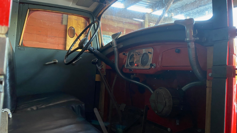

Lyckades bygga ihop två kompletta defroster-munstycken med spjäll och fäste. Hittade det sista jag behövde till det på marknaden idag. Behöver bara hitta 35mm (1 3/8") pansarslang/defrosterslang. Biltema har avgasslang som liknar original slangen rätt bra. Men inte klockrent. Den är 35 mm invändigt också. Men går antagligen att trixa ihop.

Insåg att biltemas avgasslang var väldigt lik originalet (Förutom att den var ett par mm större) . Så eftersom jag inte har tillräcklig längd av original slangen så blir det biltema grejer. :mrgreen:
Sista dagarna har jag lackat lite smådelar, målat dörrkarmar och lite annat inne i hytten samt kopplat in vindrutetorkarna. Så det händer lite varje dag nu med pärlan.

Tog en bild på morgonen av drefroster systemet. :wink: Det är ju kolmörkt då man är klar på kvällen. Svårt att ta bilder då. Inget vidare ljus på morgonen heller iofs.
När allt var klart med inkopplingen av torkarmotorerna så ville de inte starta. Var livrädd att det var något fel med kabeldragningen längs hyttstommen (som jag inte når nu) men idag på morgonen så tuffade bägge igång sakta sakta. Så det var bara att de inte varit igång på måååååånga år. Hade batteriet på laddning under natten också.
Så nu är det dags att fixa dörrstolparna fram mot torpeden. Där ska ju sitta en klädselbräda så man inte ser mina metallstolpar. Så det ser ut som att allt är trä. Skall bara fixa passagerarsidans dörrstop och metallisterna vid insteget på bägge sidor. De ligger lackade och klara.
