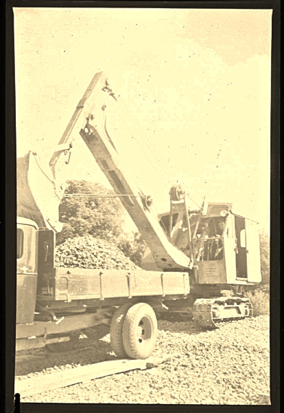

Inläggav Anders Ason » 30 mar 2023, 10:13
De bakre stänkskydden skulle innehålla vissa krav (år 1955) som att nå ner till navet på hjulaxeln.
På den då nya Vikingen blev de av plåt halvvägs och resten med en gummilapp som fyllde kraven och som kunde hängas upp med en kedja.
Den hängdes aldrig ner och polisen brydde sig inte på vår ort. På en tippbil med kort överhäng hände det att gummilappen tog mot någonting när man backade för att tippa vilket kunde resultera i att lappen slets bort, vilket hände mig. Fanns heller ingen påskjutsbalk bak för att fylla läggare utan det var rullar mot hjulen.
Inga stänkskydd. Bild ur familjearkivet.
Inlägg: 5698

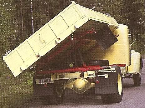

Inläggav S-V L44 » 31 mar 2023, 00:23
Här är en bild på Anders Näslunds fint renoverade Rundnos, en LV142 D från 1946.
Det finns många fina bilder på denna bil (bl.a. här http://www.veteranlastbilar.se/Gallery.asp?pageid=964 ), men få med upptippat flak.
Volvo LV142 D - 1946 - EMP237 - 20 - Näslund - Hofors.JPG (204.01 KiB) Visad 5524 gånger
