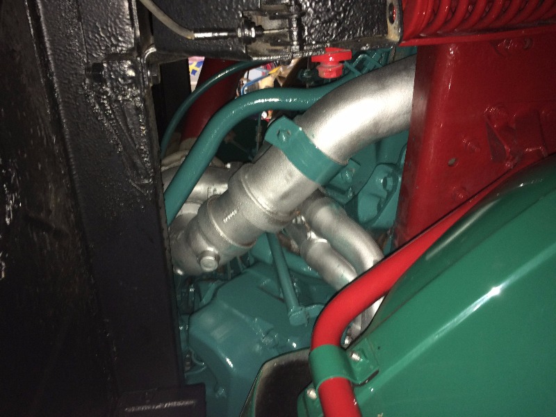

Hej Lasse,
Vi målade våra grenrör på V8 an med vanlig värmebeständig spray-silver som vi köpte på Mekonomen. Har funkat hur bra som helst.
Bara stålborsta och måla på!

Inläggav Lasse nyfiken » 27 okt 2017, 15:29
Det är ju kanonbra! Jag kör på det, men det är nog inte fel att göra som noxcania föreslog.
